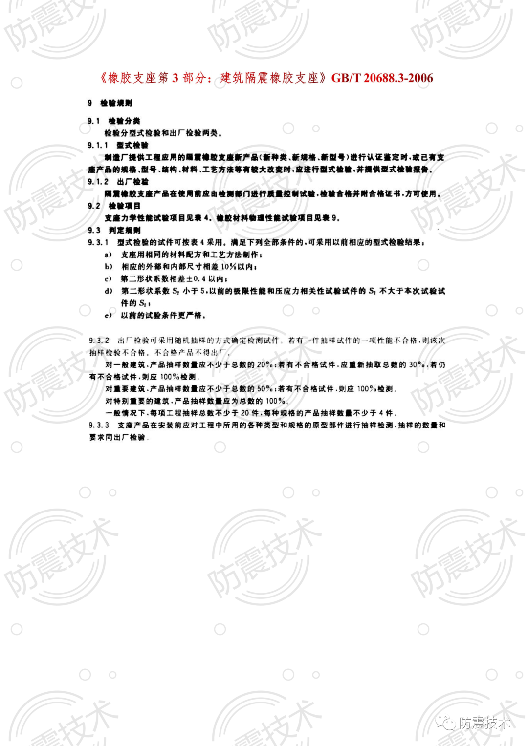

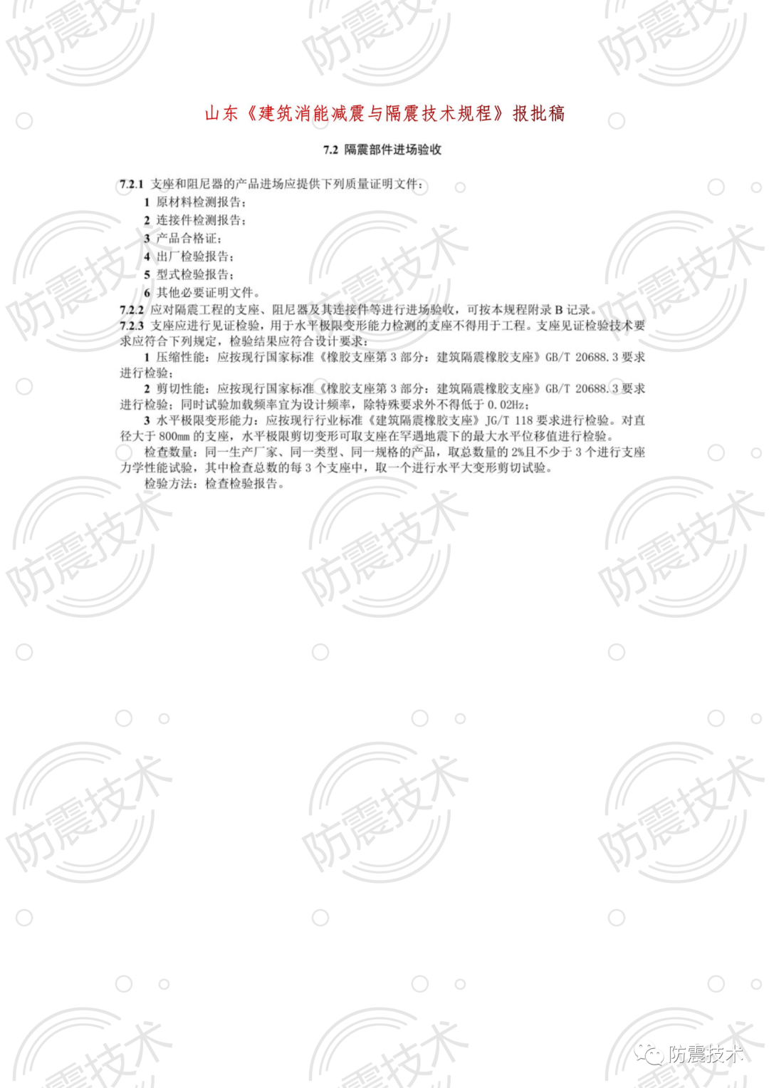

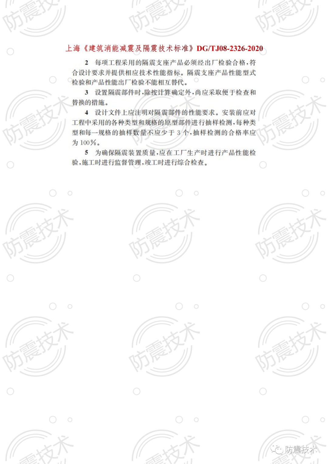

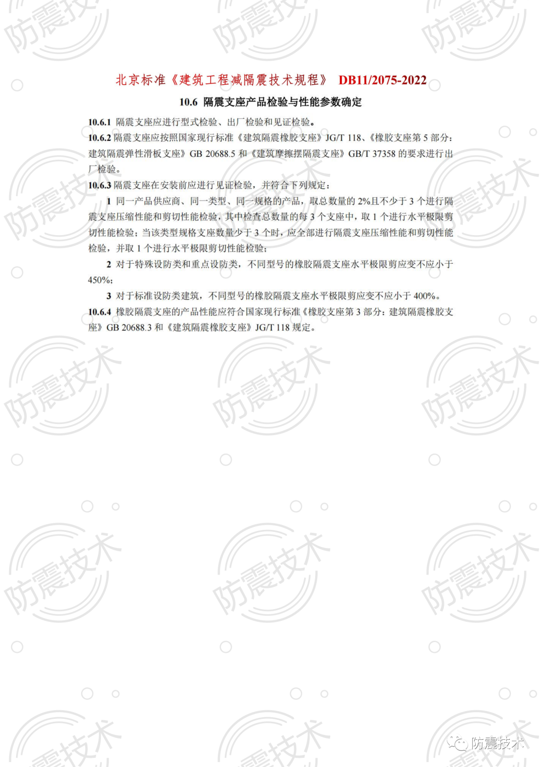

叠层橡胶隔震支座检验主要分为型式检验、出厂检验和见证检验(第三方检验),以下分析均以该分类为标准进行总结。注意在隔标GB/T 51408-2021、GB/T 20688.3-2006中将其分为型式检验和出厂检验,此处出厂检验即为其他规范的 见证检验。
对各省份叠层橡胶隔震支座检验规则总结如下:

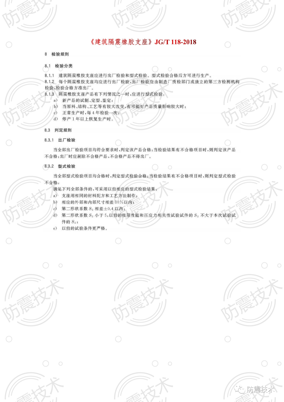

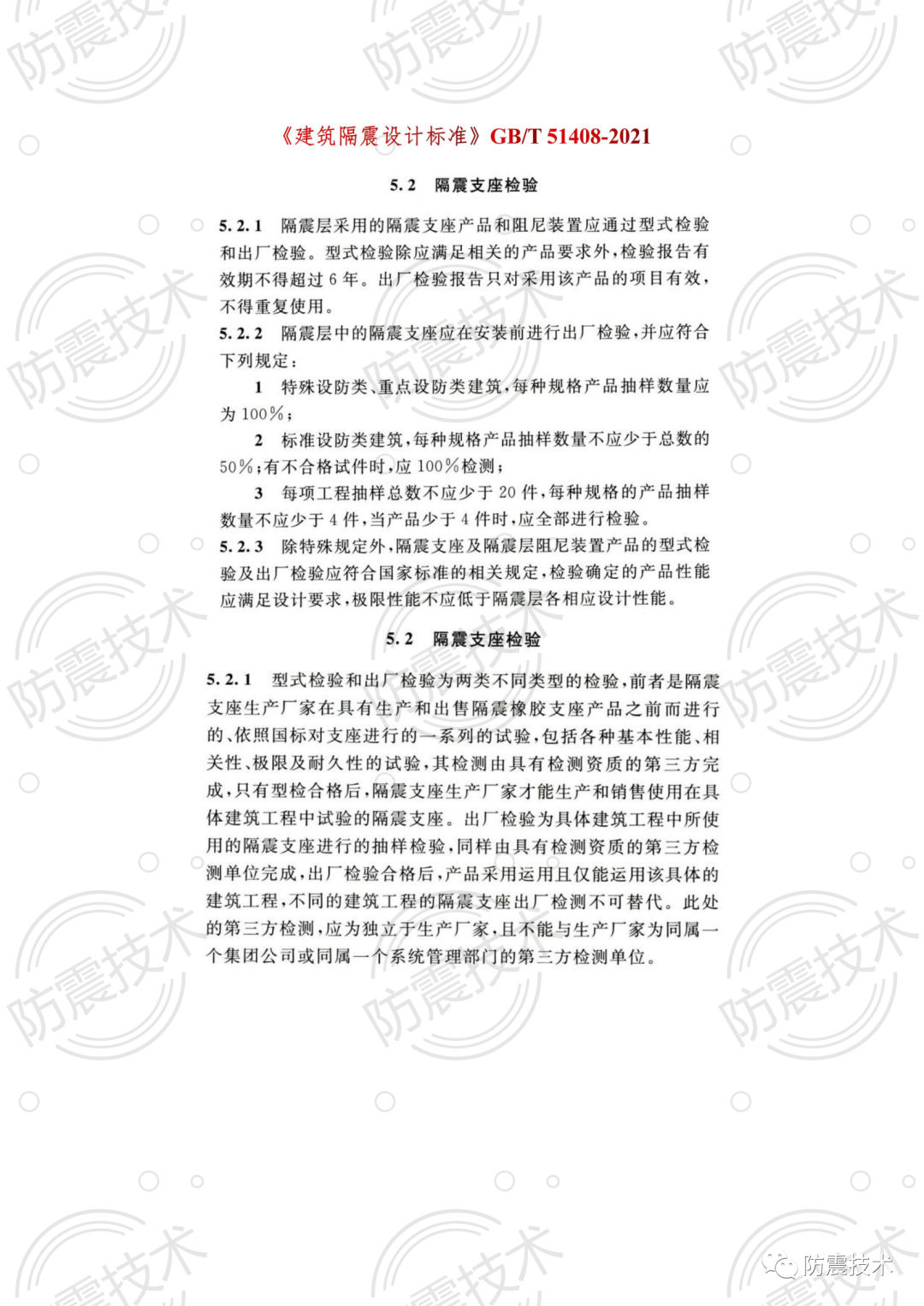

1. 型式检验有效期多少年?
GB/T 51408-2021指出检验报告有效期不得超过6年,JG/T 118-2018及部分规范指出“正常生产时,每4年应检验一次”。

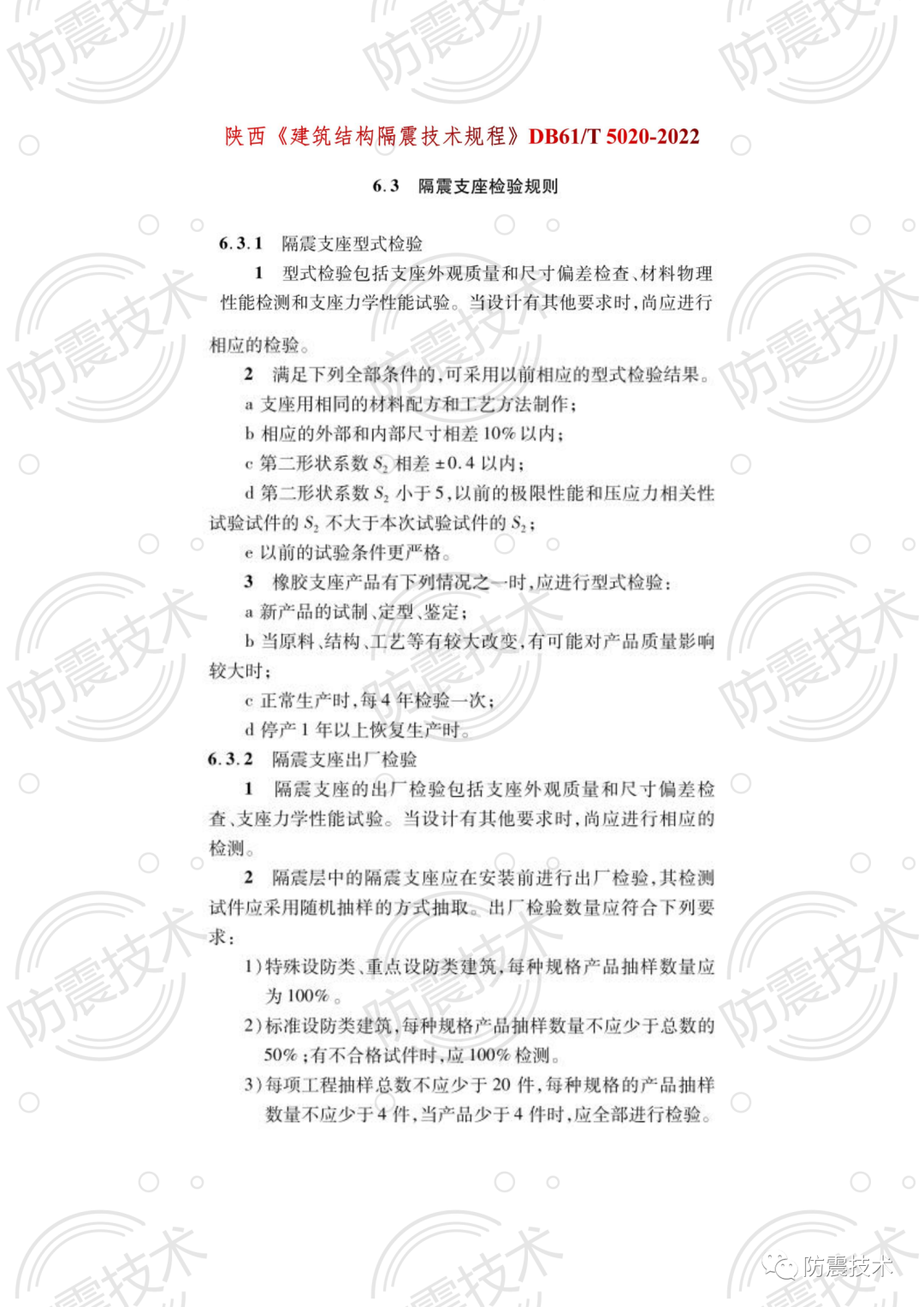

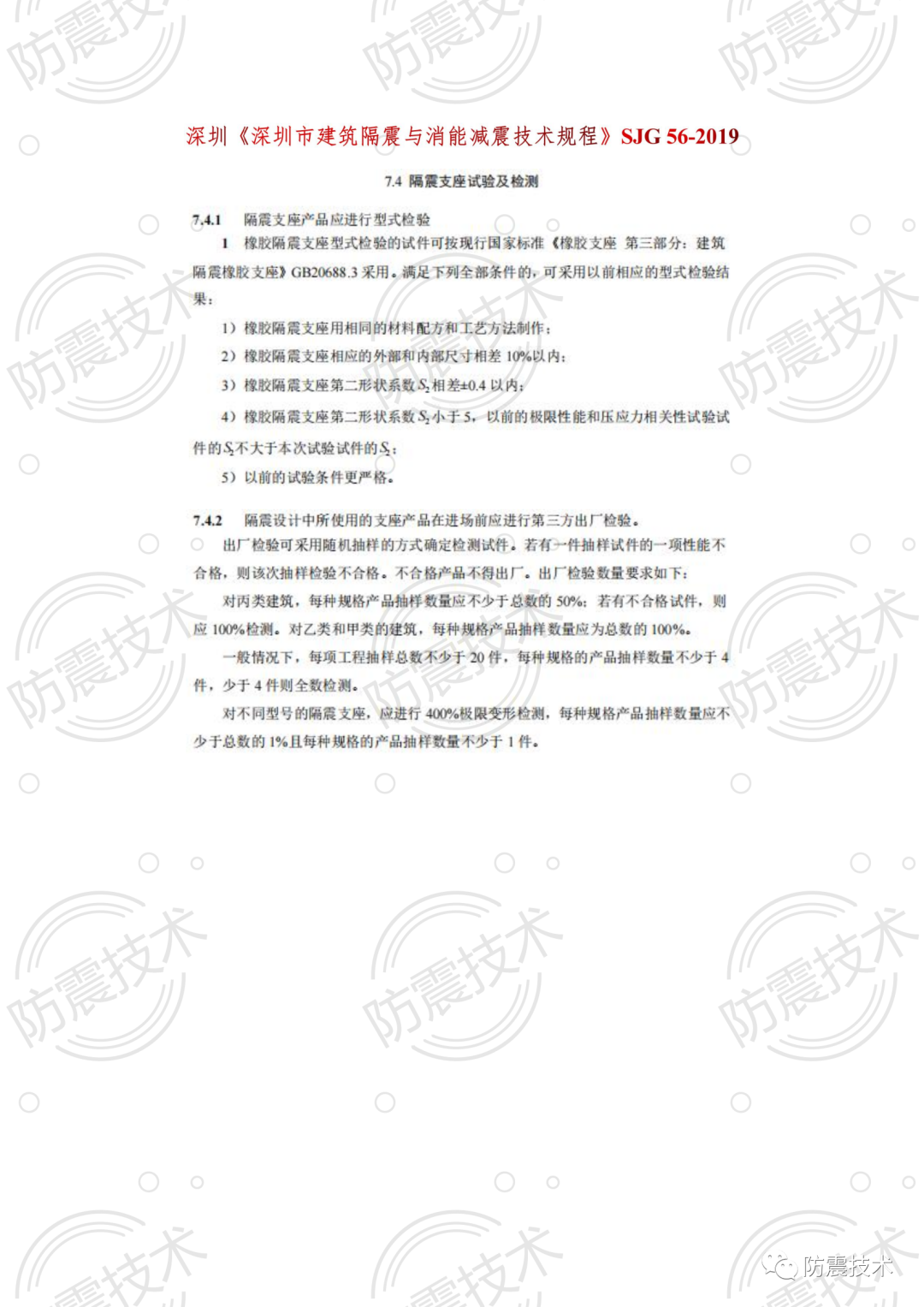

2. 见证检验是否需要根据建筑设防类别抽检不同总数的产品?

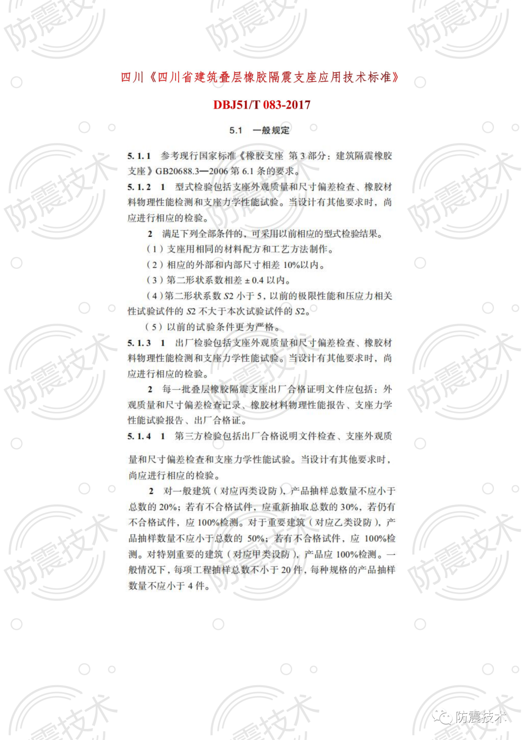

GB/T51408-2 021、 GB/T 20688.3-2006、山西标准、深圳标准、西藏标准、新疆标准需要按照设防类别确定抽检数量:特殊设防类(特别重要的建筑)、重点设防类(重要建筑),每种规格产品抽样数量应为100%;标准设防类(一般建筑)产品抽样数量不应少于总数的50%,有不合格的试件时,应100%检测。

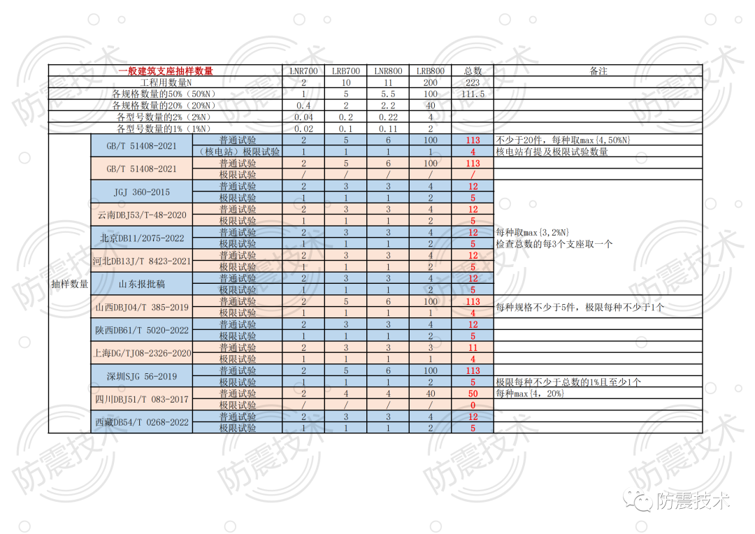

3. 见证检验每种规格型号需要抽取多少数量的产品?
GB/T51408-2 021、 GB/T 20688.3-2006指出:每项工程抽样总数不应少于20件,每种规格的产品抽样数量不应少于4件,当产品少于4件时,应全部进行检验。大部分均为数量的2%且不少于3件。
以一个案例进行各省份产品抽样数量进行分析,由于国标对出厂检验和见证检验没有细分,导致各个地方标准的解读不一致,具体支座抽检数量需综合考虑确定。
【01】各省份叠层橡胶隔震支座检验规则的图1 4. 见证检验中极限剪切性能试验需要做到多大的极限变形?
普遍来说,对于特殊设防类(特别重要的建筑)、重点设防类(重要建筑)应不小于450%,对标准设防 类(一般建筑)应不小于400%。
如有解析不到位或有误的地方欢迎留言讨论。
