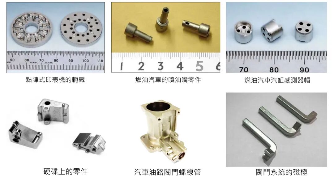

在前面Dr. Q和赵硕士已经很详细的介绍MIM工艺,通过MIM工艺可以优化金属零件小型化、处理复杂形状、大批量生产以及提高材料产量的方式。此外,日本µ-MIM®公司拥有其µ-MIM®技术可以应用于制造近净形、高精度的软磁零件。如图1所示,这些包含金属与金属氧化物所制作的小型软磁零件,被广泛用在前述的应用场景中。
软磁复合材料(SMC)的图2
图1:日本日本微射出成型株式会社(Micro MIM Japan, µ-MIM®)的软磁零件产品,包含许多的金属与非金属的材质
