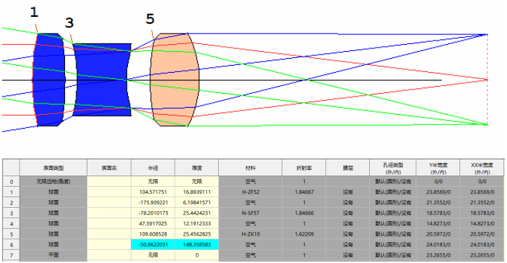

1.通过指定几种材料来替换优化现有的材料
宏文件:
评论留言联系工作人员获取代码
替换结果:
SYNOPSYS 光学设计软件课程五十三:SYNOPSYS 的三种玻璃替换方法的图3

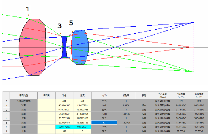

2.通过指定的玻璃库来替换优化现有的材料
宏文件:
评论留言联系工作人员获取代码
替换结果:
SYNOPSYS 光学设计软件课程五十三:SYNOPSYS 的三种玻璃替换方法的图4

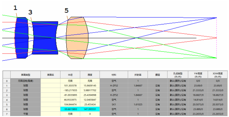

3.通过给不同面指定不同材料库来替换优化现有的材料
宏文件:
评论留言联系工作人员获取代码
替换结果:
SYNOPSYS 光学设计软件课程五十三:SYNOPSYS 的三种玻璃替换方法的图5

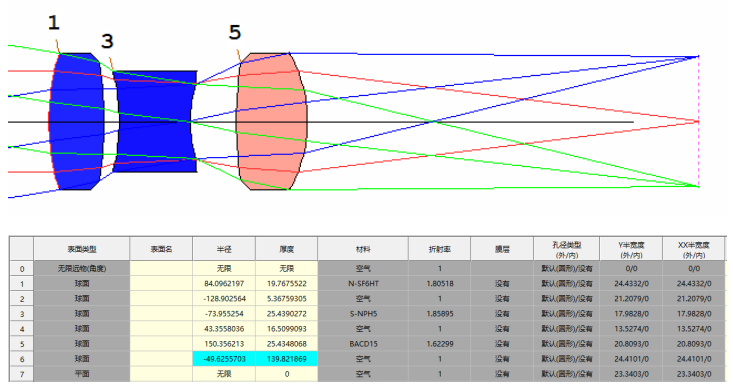

以上三种结果已演示完毕;
一般优化过程中,经过各种调试优化函数之后,发现很难进一步降低评价函数,这个时候更换玻璃材料有可能进一步改善透镜的性能。
