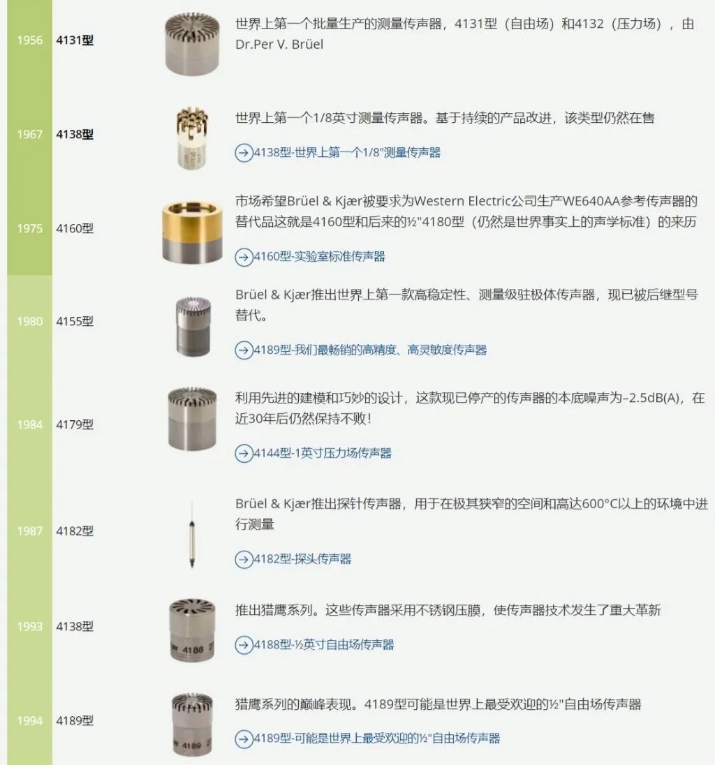

到1970年代初,随着高灵敏度1/2"传声器的开发,Brüel & Kjær在测量传声器领域的已处于领先位置。Brüel & Kjær发布了校准设备,例如实验室校准的互易设备和开创性的手持式,活塞式耳机。这种便捷的校准方式允许用户在现场检查测量精度,从而有效地提高了日常传声器使用的准确性。
1973年, Western Electric向Brüel & Kjær提出要求以1"传声器取代其成功但陈旧的WE 640AA传声器,Brüel & Kjær满足了这一需求。
Brüel & Kjær的解决方案就是日后经典款4160型传声器的雏形
Brüel & Kjær随后进行了进一步的创新,特别是在1970年代对驻极体工艺的改进,使得稳定的预极化传声器成为标准1级声级计 。

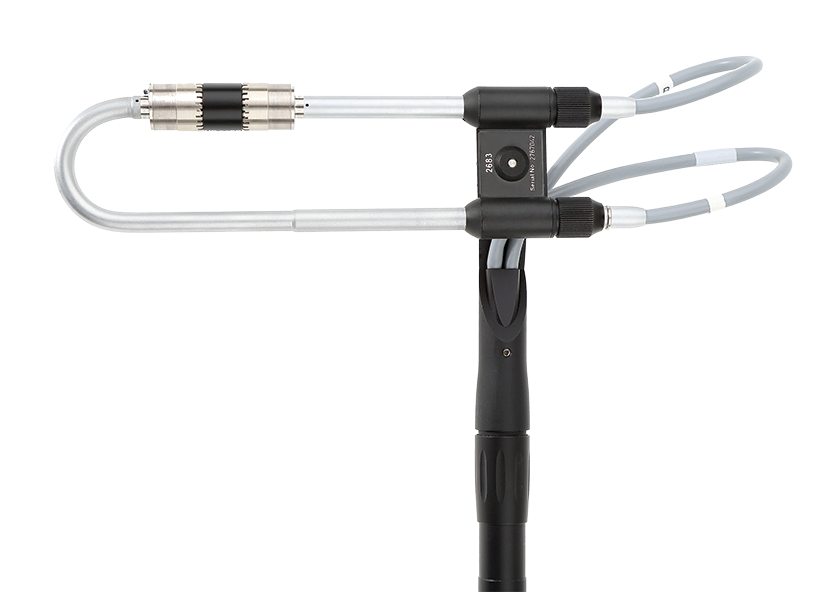

1980年代带来了进一步的发展,特别是在声强测量领域。1980年代中期还见证了特殊类型的声强探头传声器的发展。这款传声器采用了电子管系统,该系统提供平坦的频率响应,并允许在标准测量传声器难以接触的地方进行测量。
B&K传声器的历史的图2
声强探头使用相位匹配传声器对的声强探头

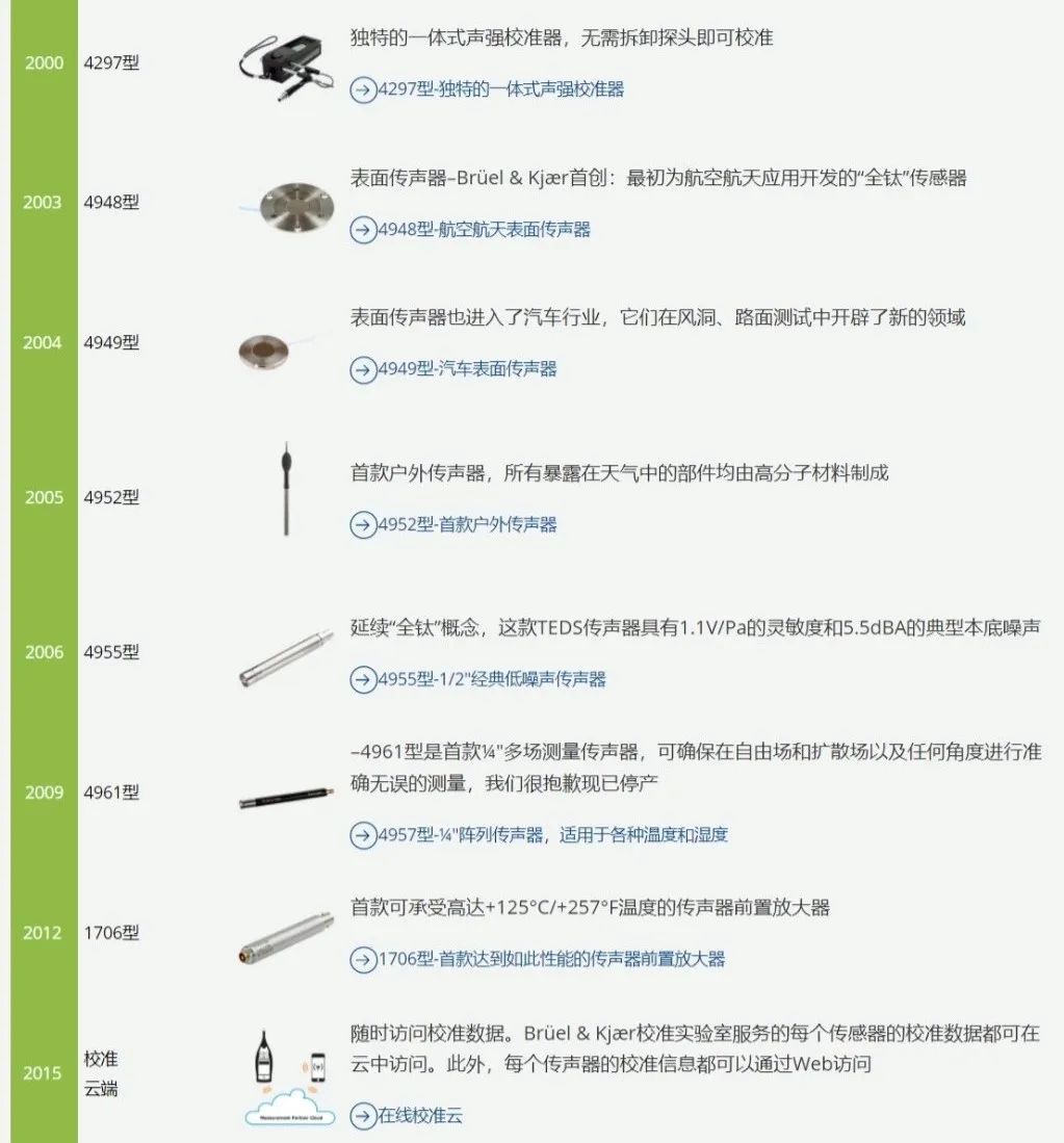

随着高精度且坚固的传声器(Falcon RangeTM)、室外传声器和用于永久室外噪音监测终端的推出,Brüel & Kjær的创新与改进一直持续到1990年代。事实证明,户外传声器在恶劣的环境中非常有效。

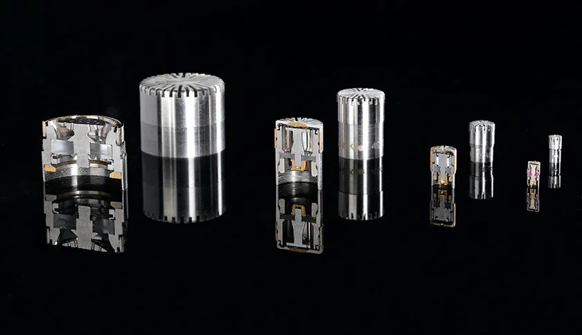

传声器产品的开发由专门的工程师团队执行,鉴于精密传声器产品的市场规模相对较小且专业,因此做到这些并不是件容易事。然而,在Brüel & Kjær,这项投资被视为必不可少的,因为它使得传声器的设计参数和物理特性建立在知识、技能和经验的坚实基础之上。
B&K传声器的历史的图5
电容传声器的经典设计

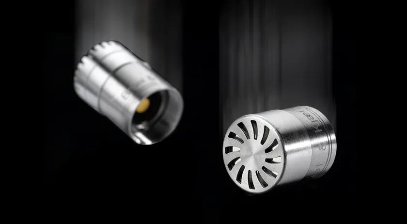

这些测试包括对冲击、振动、温度、湿度的耐受性,对于前置放大器,还测试了对电磁场的耐受性。传声器的反复撞击测试模拟日常使用中的意外,而冲击测试则再现了运输过程中可能遭受的冲击的影响。最后,传声器还经过了耐腐蚀性测试,最新的电容式传声器系列证明了这些传声器在恶劣的测量环境中非常坚固。
B&K传声器的历史的图6
传声器经受冲击测试

传声器是精密仪器,虽然传统测量传声器的设计看似非常简单,但必须非常精确地控制其生产以满足指定的公差。这种公差对所使用的材料和构造方法提出了很高的要求,同时所创造的产品必须非常可靠和坚固。
在生产过程中受到重点关注的两个组件是传声器振膜和背板。在生产过程中,这些组件的表面会变得非常光滑,因为隔膜与背板间隙之间存在非常高的电场强度。
另一个关键的生产领域是传声器振膜和背板之间的距离,其构造必须达到非常小的机械公差。典型距离为20µm,容差为0.5µm。一旦调整了正确的公差,所需的距离就会被监控并精确地执行。
