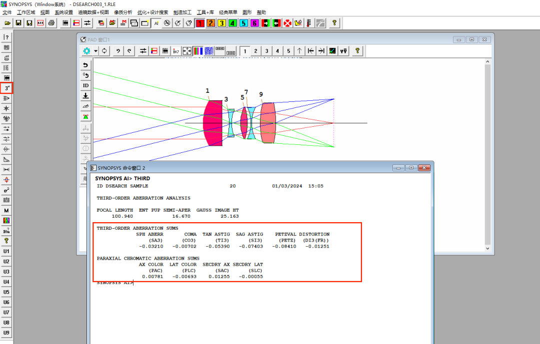

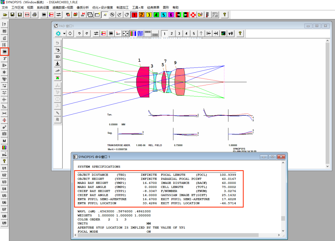

点击 SYNOPSYS 软件左边的快捷键可以查看这个初始结构的基本参数,能够看到此时初始结构的焦距为101mm,总长为75mm,F数为3,像高等其他参数也在此可以看到。

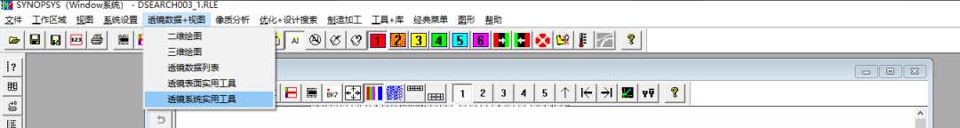

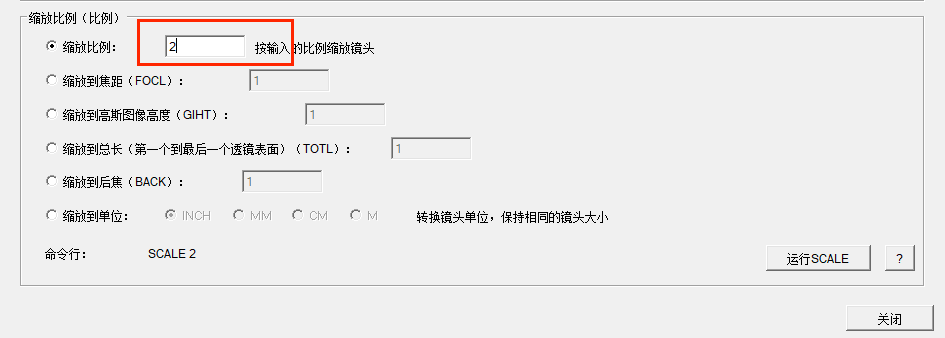

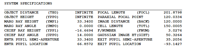

打开软件上方的“透镜系统实用工具”功能,在“缩放比例窗口”中选择“缩放比例”,数值给2,选择这个选项,镜头的尺寸就会按输入的比例进行缩放,运行后点击快捷键看看现在初始结构的基本参数。
SYNOPSYS 光学设计软件课程五十六:SYNOPSYS 如何实现镜头缩放?的图3
SYNOPSYS 光学设计软件课程五十六:SYNOPSYS 如何实现镜头缩放?的图4
SYNOPSYS 光学设计软件课程五十六:SYNOPSYS 如何实现镜头缩放?的图5
这里可以看到随着镜头的整体尺寸放大了两倍,它的基本参数也都变成了两倍,例如焦距,总长,入瞳半径等等,F数因为焦距和入瞳直径的关系式没有发生变化,主光线入射角也未发生变化。

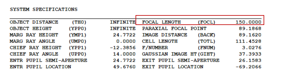

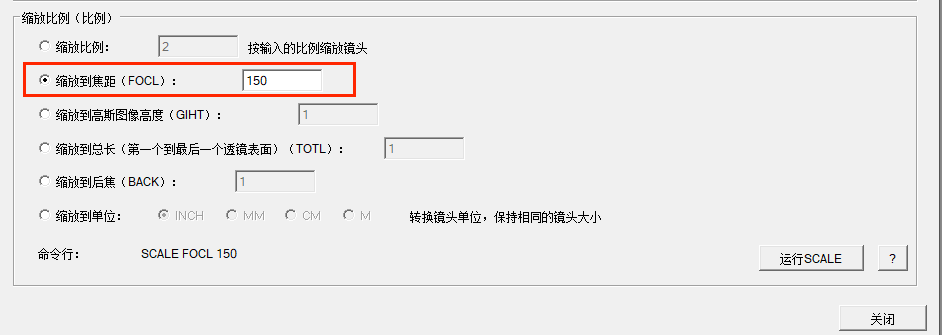

当目前初始结构的焦距或者总长达不到设计指标的要求。这时可以使用软件的缩放功能来调整系统的焦距或者总长,例如,现在选择缩放镜头的焦距,使其达到150mm。
SYNOPSYS 光学设计软件课程五十六:SYNOPSYS 如何实现镜头缩放?的图6
点击快捷键可以看到此时系统的焦距缩放到了150mm,为了这一条件,系统的其他参数也发生改变。

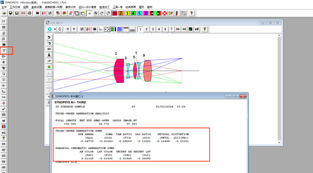

点击左侧快捷键可以查看系统的三阶像差,可以通过缩放前后的数据比对,可以看到随着系统的焦距变大,系统的像差也对应的增大,后续需要在此基础上对系统的像差进行优化。

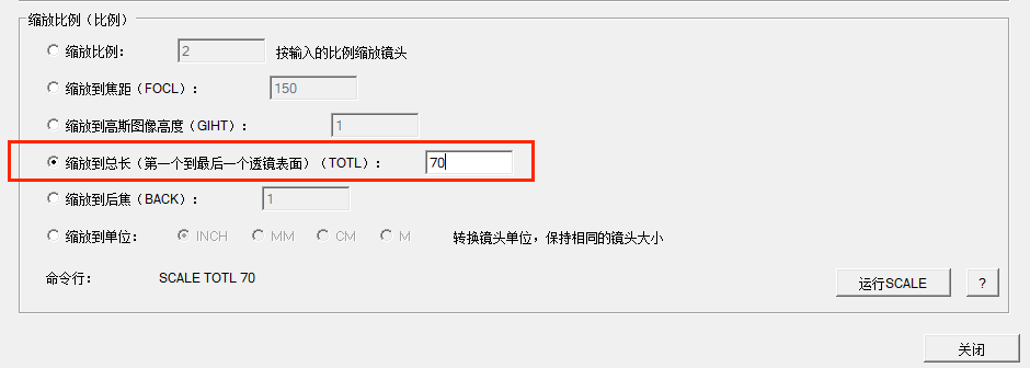

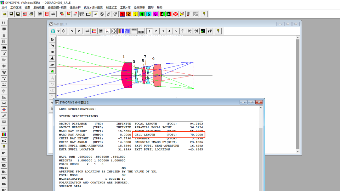

选择缩放初始结构的总长,使其达到70mm
SYNOPSYS 光学设计软件课程五十六:SYNOPSYS 如何实现镜头缩放?的图10
SYNOPSYS 光学设计软件课程五十六:SYNOPSYS 如何实现镜头缩放?的图11
