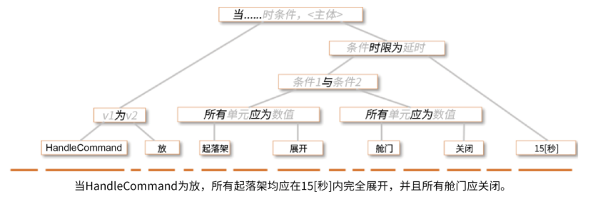

模板参数既可以参考标量表达式也可以参考语句,例如,“当......时”模板的条件<主体>参数。每个模板的语义都通过等式和/或状态机进行形式化定义。例如,“是”模板定义了多态的数学等式,而“当......时”模板定义了状态机,当条件为真时,激活<主体>语句,如图2所示。
干货速递|用需求在环仿真扩展基于模型的系统工程实践:起落架系统案例的图2
图2. “当......时”模板的语义

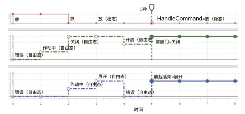

图3显示了图1中由STIMULUS生成的高级需求可能的执行追踪。由于我们并未指定起落架的伸出序列,舱门和起落架可能会经历不同的状态(定义为枚举类型),但一旦HandleCommand输入切换为放,舱门和起落架在预期的延迟内达到他们预期的状态(分别为关闭和展开)。
