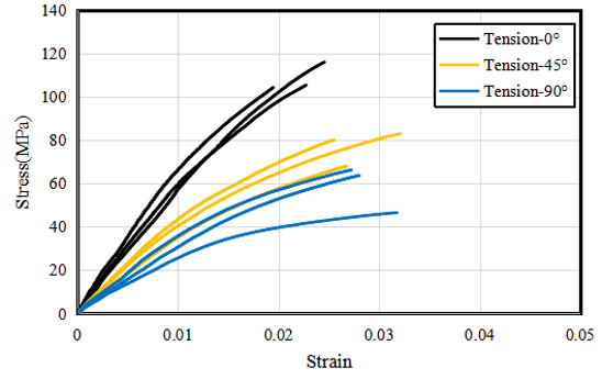

复合材料力学性能测试
注塑玻纤复合材料尾门内板使用的材料为PP-GF40。考虑三种玻纤取向的试验样件,即0°、45°、90°,进行准静态拉伸试验,结果如图1所示。
直播预告-汽车增强塑料结构多尺度分析及轻量化仿真技术的图5图1. 准静态条件下,不同玻纤取向的应力-应变曲线

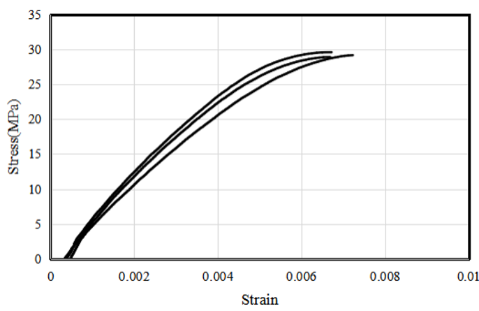

为了考虑熔接线对强度的影响,制备试样时,在中心位置注塑形成熔接线。样件尺寸参考ISO 527 1A标准,厚度为4mm。通过拉伸试验获得熔接线的强度,结果如图3所示。
直播预告-汽车增强塑料结构多尺度分析及轻量化仿真技术的图7
图3. 含有熔接线的试样的应力-应变曲线

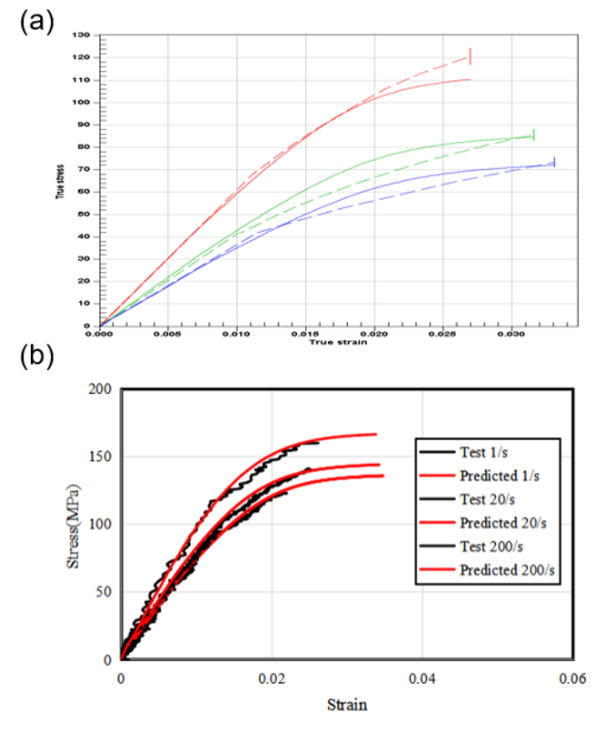

多尺度复合材料本构建模
Digimat具备复合材料逆向建模功能,提供材料参数自动化拟合工具。本文基于0°, 45°, 90°拉伸试验结果,通过材料逆向工程得到基体和增强相的弹塑性材料本构参数。
在此基础上,还进行了复合材料失效参数逆向标定。这里使用基于应变的Tsai-Hill横观各向同性失效准则,失效机理定义为FPGF(First Pseudo-Grain Failure)。
直播预告-汽车增强塑料结构多尺度分析及轻量化仿真技术的图8
图4. 材料逆向建模结果与测试结果对比:(a)准静态拉伸;(b)动态拉伸
最后,基于不同应变率条件下的测试结果,利用材料逆向工程得到基体和增强相在不同应变率情况下的弹塑性材料本构。结果如图4所示,通过逆向工程构建的复合材料本构模型,能够很好的描述试件中材料的准静态拉伸、失效以及动态拉伸行为。

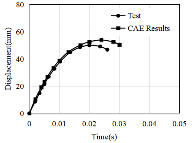

仿真及实际试验情况下,冲击块的位移-时间历程曲线如图7所示。仿真得到的最大位移为54mm,试验得到冲击块在20ms时达到最大位移50mm,两者的误差为8%。
直播预告-汽车增强塑料结构多尺度分析及轻量化仿真技术的图11
图7. 仿真和试验情况下,冲击块的位移-时间历程曲线
