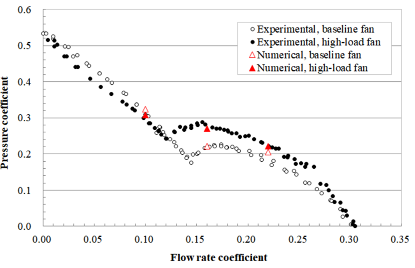

设计仿真 | 箱式风扇噪音的数值预测的图2
图1 风扇性能特性
论文中对通过scflow分析对风扇性能与实验结果进行了对比,如图1所示,从对比中可知,风扇性能预测的非常准确。
基线风扇在低流速范围内性能不佳,而高负荷风扇在此范围内表现良好。高负荷风扇通过将失速点转移到较低流量侧,实现了更高的压升和更宽的运行范围。数值模拟结果与实验结果相符,表明流场得到了良好再现。

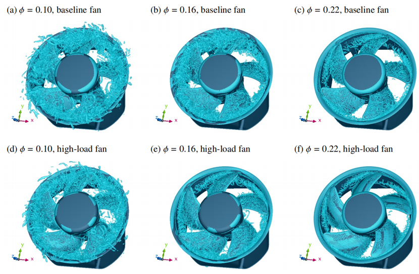

设计仿真 | 箱式风扇噪音的数值预测的图3
图2 利用Q标准实现涡流可视化
涡流结构主要出现在壁面附近以及叶尖和侧壁周围。对于高流速的两台风机,叶尖涡流逐渐增大并在下一个叶片下平稳流动。中等流速时,两种风机在流动特性上存在差异。基准风机尖端涡流与下一个叶片前缘相互作用,增加不稳定性;而高负荷风机无明显相互作用。在低流量时,两个风扇上的气流完全停滞。

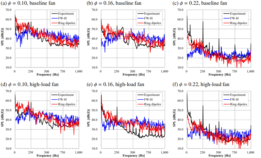

设计仿真 | 箱式风扇噪音的数值预测的图4
图3 FW-H方法和偶极环方法在监测点的声压谱与实验结果和数值结果的比较
对于声压,我们比较了FW-H方法和偶极环法的预测结果,如图3所示。上图中FW-H为scflow的计算结果,Ring dipoles为Actran相结合的偶极环法计算结果。偶极环法更接近实验结果,尤其在低频部分,这可能是由于FW-H假设声音在自由空间传播,而偶极环法的Actran更接近实际装置。实验表明,在第一个叶片通过频率(BPF)为250Hz时,会出现较强峰值,尤其是高流速φ=0.22时。但两种方法都无法预测这些峰值。

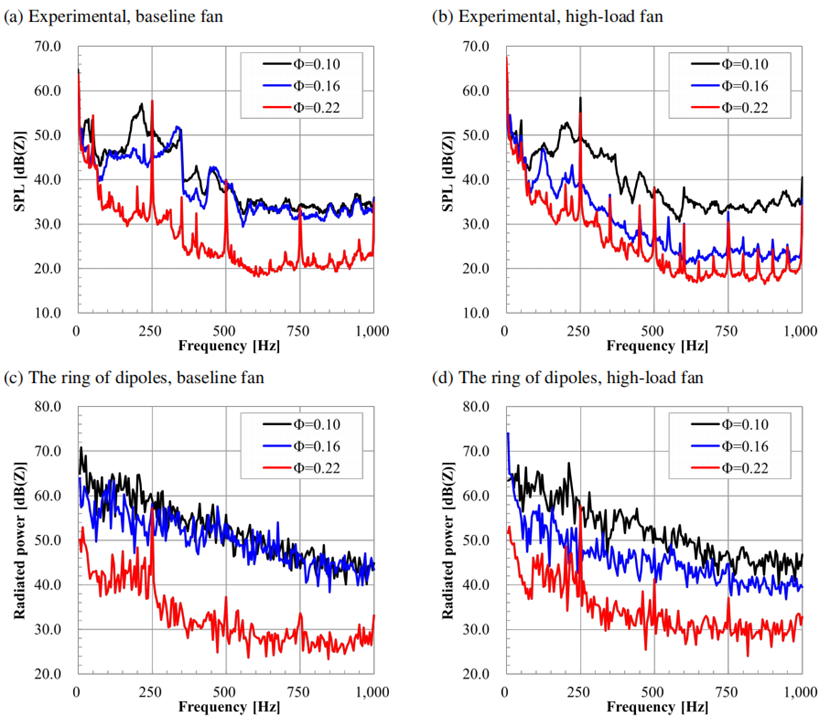

设计仿真 | 箱式风扇噪音的数值预测的图5
图4 辐射声压与流速相关性的比较;在实验中观察到的监测点处的声压水平和通过偶极环方法预测的辐射功率
我们还比较了辐射声压与流速的关系。实验结果与偶极环法预测的辐射功率一致。对于基线风扇,中等流量与低流量声压级相同;对于高负荷风扇,中等流量比低流量更安静。偶极环法成功捕捉到这种差异。对于高流量风机,观测点无法通过数值预测第一个BPF峰值,但辐射声功率可观测到这些峰值。这可能与外墙干扰或反射有关。
众所周知,壁面压力与声音产生相关。FW-H中声压由壁面压力获得,偶极环法中声压由叶片上流体力计算得出。在低流速和中流速下,压力波动较大,叶片前缘附近尤为明显。这是由于叶片尖端与涡流间的相互作用。而高流量和中等流量φ=0.16的风机未观察到强烈压力波动,噪声水平降低。
