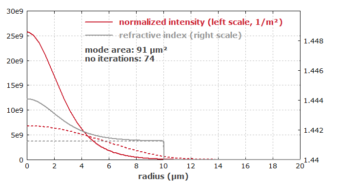

图1显示了光功率为 5mW (与灾难性自聚焦功率相差不远)的模式分布,以及相应的折射率。
RP 系列激光分析设计软件 | 示例案例:光纤中的非线性自聚焦的图2
图1:计算了有自聚焦和无自聚焦时的归一化模式强度分布
此外,还显示了折射率分布。可以看到,折射率分布基本上被非线性效应修改了。

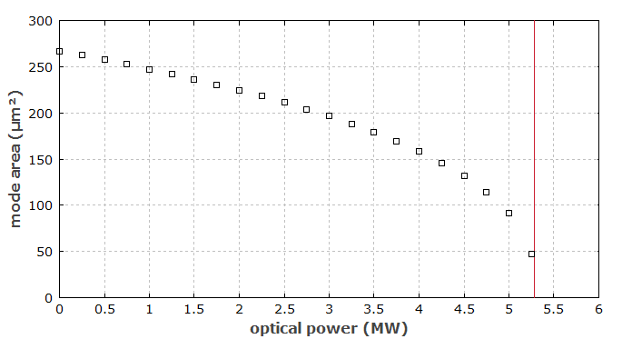

图2显示了作为光功率的函数的模式面积。当接近临界功率时,模式面积急剧缩小。
RP 系列激光分析设计软件 | 示例案例:光纤中的非线性自聚焦的图3
图2:模式面积与光功率的关系,红线表示灾难性自聚焦的临界功率

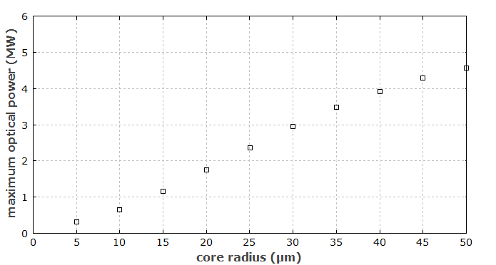

图3显示了作为核心半径的函数的最大功率。对于每个核心半径,必须计算轴上强度达到损伤阈值时的光功率。当然,需要为每个功率值重新计算模式。
RP 系列激光分析设计软件 | 示例案例:光纤中的非线性自聚焦的图4
图3:光纤中的最大光功率与纤芯半径的函数关系
最初,最大功率随核心区而变化。
然而,对于较大的核心,上升变得相当慢,因为模式面积通过自聚焦而减小。

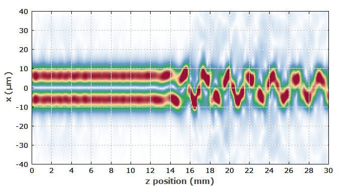

现在,我们研究如果我们将光注入到光纤的 LP11 模(第一高阶模式)中,会发生什么情况,这是在没有非线性的情况下计算的。为此,我们可以使用数值光束传输。图4显示了如果我们注入 4mW 的光功率,不远低于自聚焦的临界功率的结果。在这里,高阶模式变得不稳定。即使是最微小的不对称(这里是由于微小的数值误差引起的),也会导致该模式在大约 10mm 的传播距离之后转变为 LP01 模式和 LP11 模式的叠加:
RP 系列激光分析设计软件 | 示例案例:光纤中的非线性自聚焦的图5
图4:计算了 LP11 模在x-z平面的振幅分布,计算时不考虑非线性

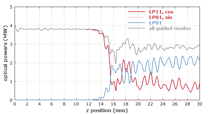

我们还可以展示导模中光功率的演化:
RP 系列激光分析设计软件 | 示例案例:光纤中的非线性自聚焦的图6
图5:LP11 和 LP01 模式下的光功率演化
总功率经历了一些振荡,这似乎令人惊讶:即使我们只有一些损耗(对于包层模式),如何在某些位置增加功率?可以将其理解为通过光纤的非线性实现包层模式的能量交换。还要注意的是,非线性相互作用将光耦合到包层模式,这在低光功率下不会发生。
