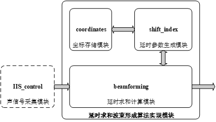

传统的波束形成技术是基于平面波假设发展起来的。理想条件下,声源位于传声器阵列无穷远处时,其辐射出的声波为平面波。实际测量时,当声源与传声器阵列之间的距离手持便携式声学相机汉航NTS.LAB ACP系统介绍的图4,其中为D阵列孔径,手持便携式声学相机汉航NTS.LAB ACP系统介绍的图5为声波波长,此时声源即被认为是远场声源,传声器接收到的声波可视为平面波,如图4所示。然而,当前可视化声源定位的一个发展趋势是使用大孔径阵列近距离测量,这样可以获得更多的声源信息。例如,在工厂车间等嘈杂环境对机器设备进行故障诊断或降噪处理时,在一定条件下应该尽量减小测量距离,才能获得比较高的信噪比,更准确地定位出噪声源的位置。这种情况下,声源与传声器阵列之间的距离难以满足远场条件,若继续沿用远场平面波模型,会造成严重的波束性能损失,使得波束主瓣变宽,旁瓣升高,难以得到期望的波束输出,因此有必要研究近场条件下的波束形成。
手持便携式声学相机汉航NTS.LAB ACP系统介绍的图6
图4 远场-近场模型转换示意图
在近场条件下,声源的方向及其与传声器之间的距离都需要纳入模型的考虑范围。当声源的直径远远小于其所辐射声波的波长时即可近似视为点声源,点声源辐射产生的波为球面波,球面波的声压表达式考虑了声波的传播距离与幅值的关系。在近场条件下,使用更为精确的球面波模型能够更准确地反映声波传播的实际情况。实际测量中,一般采用如图4所示的条件进行远近场模型转换,近场球面波模型和远场平面波模型的主要区别是声波到达各传声器的时间差的计算方法不同,而波束形成的原理基本一致。

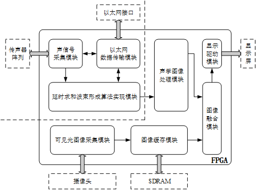

本公司以FPGA开发板为中心,辅以传声器阵列、摄像头、SDRAM、显示屏等外围器件组成便携式声源定位系统的硬件结构,通过FPGA开发实现系统的各项功能。系统的总体架构如图6所示,在规划时分为两大部分,即声源定位算法的实现和声源定位结果可视化图像处理的实现。
手持便携式声学相机汉航NTS.LAB ACP系统介绍的图18
图6 便携式声源定位系统总体架构图
第一部分为声源定位算法的实现,以波束形成算法为例,该部分可以分为声阵列信号采集、延时求和波束形成算法实现、以太网数据传输。首先通过数值仿真选取合适的阵列布局,然后实现MEMS传声器与FPGA的通信,进而完成传声器阵列声信号采集;接着搭建延时求和算法实现模块,对传声器阵列采集到的声信号进行波束形成算法处理;最后编写以太网传输模块,该模块可以与声信号采集模块、延时求和算法实现模块进行交互,将采集到的声信号和波束形成计算结果传输到外部设备,方便后续处理和使用。
第二部分为声源定位结果可视化图像处理的实现,该部分可以分为声学图像处理、可见光图像采集与缓存、声光图像融合与显示。首先将第一部分处理得到的波束形成计算结果进行灰度量化、伪彩图变换和图像缩放处理,形成分辨率合适的声学云图,完成声学图像的处理;与此同时,对摄像头进行初始化配置并接收其发送的图像数据,然后将接收到的图像输入SDRAM进行缓存;最后将SDRAM中存储的可见光图像读出,与处理好的声学图像进行叠加融合,在显示屏上展示出声光融合图像。

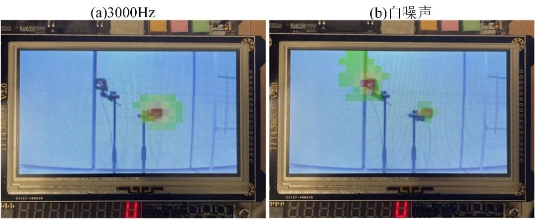

首先进行基本性能测试,使用音箱作为目标声源,控制单个音箱发出单频音和白噪声,测试结果如图11所示,图11(a)为3000Hz单频音定位结果,图11(b)为白噪声定位结果,可以看到显示屏中发声的音箱上出现了明显的彩色云图。

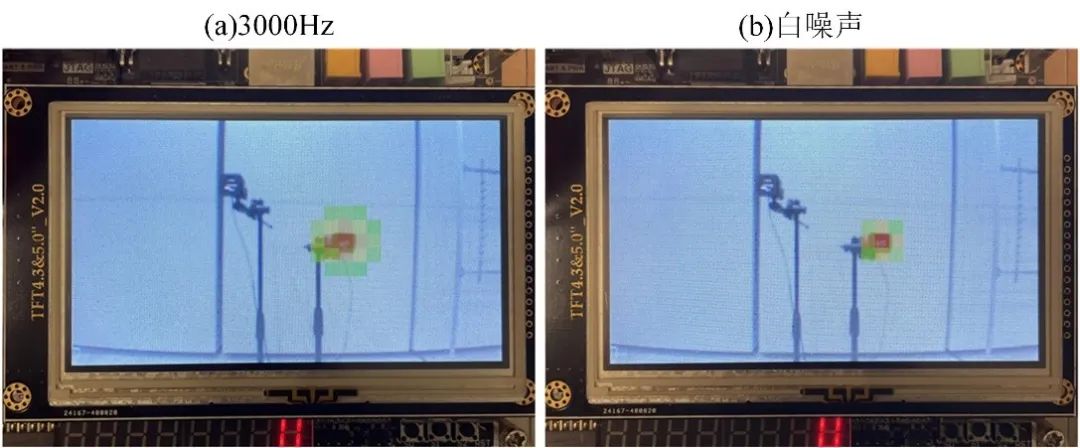

接着控制一对音箱同时发出单频音和白噪声,测试结果如图12所示,图12(a)为3000Hz单频音定位结果,图12(b)为白噪声定位结果,彩色云图准确显示出发声位置。

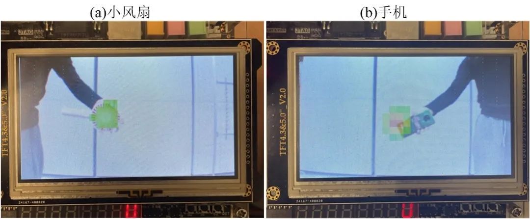

接下来将工作中的小风扇和播放音乐的手机作为目标声源。如图14(a)所示,系统准确定位出小风扇的叶片位置处为声源。如图14(b)所示,手机尾部的扬声器位置处出现明显彩色云图,直接指示出声源的位置。
