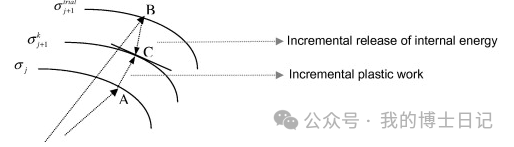

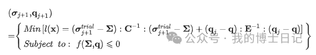

弹塑性问题通常被定义为约束优化问题,旨在寻找给定应变增量的最佳应力张量和内部变量。在这样的问题中,目标函数是基于最大耗散原理定义的,约束是屈服函数。示意图和公式为:
晶体塑性每日文章推荐(十八)的图1
晶体塑性每日文章推荐(十八)的图2

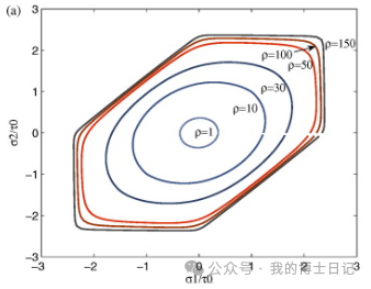

作者所提出的模型对于不同ρ时的屈服面形状如下
晶体塑性每日文章推荐(十八)的图16
并且根据以往研究金属的层错能对屈服面有影响,因此将ρ与层错能进行关联,其中Γ是材料的 SFE,G是剪切模量,b是伯格斯矢量的大小。

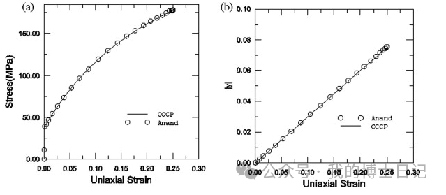

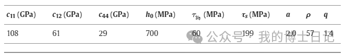

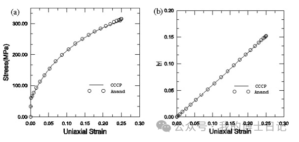

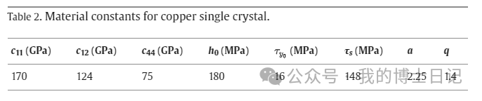

模拟了fcc-al以及fcc-coppor,材料参数为(ρ=80)
晶体塑性每日文章推荐(十八)的图21
晶体塑性每日文章推荐(十八)的图22

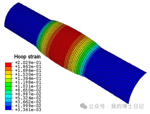

模拟得到的效果
晶体塑性每日文章推荐(十八)的图23
晶体塑性每日文章推荐(十八)的图24
晶体塑性每日文章推荐(十八)的图25
可以看到作者提供的数值模型具有良好的精度,同时大大减少了计算时间,并克服了由于滑移的多重性而导致的奇异性问题。
