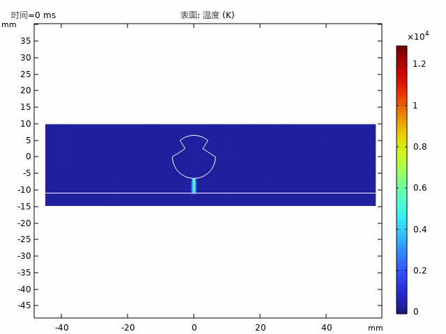

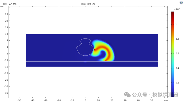

电弧运动是受磁场力的作用,即洛伦磁力,所以控制磁场大小和方向就可以控制电弧的运动,磁场条件随时间而变化,其他设置和以前保持一致,其中更改网格设置和求解器设置,可是结果顺利的收敛;
仿真结果如下所示,电弧随磁场变化,来回的摆动;
磁场控制电弧运动的图1
磁场控制电弧运动的图2
