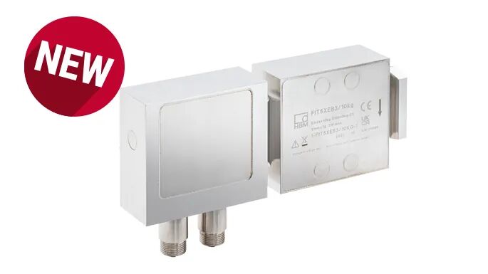

Hottinger Brüel & Kjær,由知名品牌HBM和Brüel & Kjær强强联手,自豪地宣布推出称重领域的全新创新产品-FIT5X数字称重传感器。七十多年来,HBK一直是全球称重领域中精密、安全、可靠和优质的代名词。凭借我们在产品物理方面的专业知识,我们推出了FIT5X,该产品专为旋转式灌装/定量包装机制造商的包装过程控制而设计。
新品上市 | FIT5X数字称重传感器,旋转式灌装行业的变革的图1
数字控制FIT5X超越了传统单点或模拟称重传感器的局限性,是融合了复杂的灌装/定量算法和控制称重功能的数字称重传感器。现在,制造商可从先进自动化和更高的灌装精度中获益
智能互动 - 借助数字输入/输出,FIT5X可与阀门等触发器/执行器进行智能交互,为实现无与伦比的自动化过程控制铺平道路。这一功能使生产商能够优化过程,提高成品的一致性,并确保旋转式灌装/定量包装机的产量更大化。
从FIT5A演变而来 - 作为广受好评的FIT5A的升级版,FIT5X带来了更多重要优势。结构紧致密封,即使在传感区域也是如此,消除了与外部接触相关的风险,更大限度地减少了污染物的积累,避免了零点或线性问题。
简单可靠 - FIT5X的设计强调简洁性和可靠性。由于没有复杂的机械结构暴露在外部,因此大大降低了与污染物积累有关的错误风险。不仅确保了成品质量的一致性,还有助于延长机器的使用寿命。
工业4.0的不二之选 - 在工业4.0的背景下,FIT5X成为旋转式灌装/定量包装机制造商走在创新前沿的不二之选。它与数字技术的无缝集成,加上其先进的功能,使制造商能够有力地满足不断变化的市场需求。
产品特点:
  • 精度等级C3,OIML R60认证;
  • 额定量程:5kg–20kg;
  • 偏心负载补偿(OIML R76);
  • 定量模式;
  • 4个限位开关;
  • 触发模式(外部或水平);
  • 动态应用程序参数自动化;
  • 不锈钢外壳;
  • 整体过载保护;
  • IP68/IP69K等级/防护等级;
  • 用于参数设置和动态分析的PC软件;
  • 提供各种选项和配件。
HBK的FIT5X不仅仅是一个称重传感器。FIT5X集成了成熟的旋转式灌装机技术和特殊功能的成熟灌装算法、以及用于深入分析、精确调整和优化过程控制的免费PanelX软件,其密封结构能消除任何污染物风险,重新定义了工业称重的行业标准。对于机械制造商而言,它体现了一种全面、创新和可靠的解决方案,与HBK一起预见称重的未来—通过技术与精度的融合重新定义卓越。
