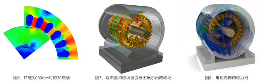

值得注意的是,为了提高仿真效率、尽量缩短仿真时间并减少计算资源,在Maxwell中可自动生成最小的仿真模型。在分析中,使用其对称拓扑可以获得各种速度下完整模型的电磁力和磁场分布,然后,就可以根据模板自动生成电机外壳。此外,工程师还可以将电机模型和外壳模型直接导入Ansys Maxwell。
先进的后处理功能可以生成电机内部的磁力线,以及磁场强度的矢量图或云图。工程师能够对磁场数据进行交互式处理,全面展现电机内部的电磁特征和各种力。

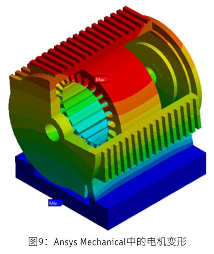

Ansys Mechanical中电机和外壳的结构谐响应分析
通过Ansys多物理场分析平台Workbench,电磁力可以传递到Mechanical中,作为Mechanical的输入,用于分析系统的结构动态响应。基于物体的电磁力映射方法(见图4),可用于每个齿部都独立建模的模型。这种方法适用于二维电磁场与三维结构场的耦合。
基于物体的电磁力映射方法不需要力密度分布的映射,从而可以显著节省仿真时间。但对于一些电机,例如定子和转子斜槽的电机、转子偏心的电机、横向磁通电机或轴向磁通电机等,使用基于物体的映射方法未必能准确捕获3D效应。对于这些类型的电机,可以使用Mechanical中独特的、基于单元的力映射方法,准确地对这些力的3D效应进行仿真。用户可以根据电机的3D结构特点,灵活地选择两种电磁力映射方法。在Mechanical中,需要分析电机的模态和自由振动,并确定电机的谐振点等。在谐响应分析中,也可使用电磁力来计算振幅。

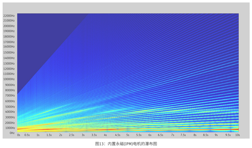

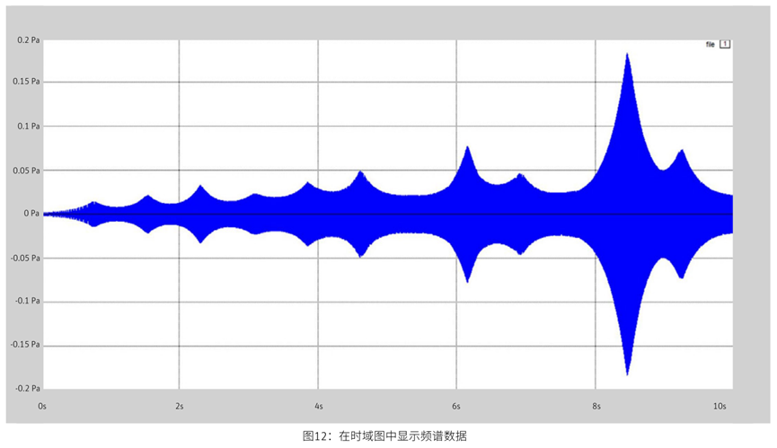

从Mechanical中取得的声学仿真数据可在VRXPERIENCE Sound里生成电机噪声。VRXPERIENCE Sound是一种用于声音设计、合成和测量听觉感知的高级仿真工具。通过将声学仿真数据导入到VRXPERIENCE,并把计算出的ERP转换成可聆听的声波文件格式,使用者可以听到电机在各转速下发出的声音。通过聆听电机,工程师可以分离声音的子分量,并研究人类的听觉感受。频谱数据代表不同转速值下的频率点和分贝值,VRXPERIENCE Sound的声音合成考虑到了转速的线性上升,在特定转速值之间使用线性插值,从而实现特定频谱数据间的平滑过渡。同时,也生成了频谱数据所对应的时域图,如图12所示。在图12的基础上,一键点击就能生成瀑布图,如图13所示。
白皮书 | Ansys电机NVH仿真解决方案的图9
白皮书 | Ansys电机NVH仿真解决方案的图10
工程师只需在VRXPERIENCE Sound中播放合成后的音频文件,就能听到还原后的电机噪声。然后,基于不同的指标如响度、锐度、粗糙度和波动强度,就可以对声音品质进行定量描述,并将这些指标在VRXPERIENCE Sound中进行分析。该解决方案还可以对音频进行心理声学解释,有效地描述用户的聆听体验,这也是VRXPERIENCE Sound的一项关键特性。理解声音感知及其对人类产生的生理和情绪作用有助于判断声音质量,优化电动汽车的NVH表现。VRXPERIENCE Sound中电机声学响应的声音合成功能,便于用户权衡可接受的声音阈值,并根据心理声学的标准创建质量指标。电机的声音及其瀑布图的图像形式,方便让用户在瀑布图上定位、发现并分离可改进的频率元素。此外,用户也可以在瀑布图上删除需要剔除的频率元素,然后聆听优化后的声音版本,根据所需达到的优化效果来确定结果。该项功能,对电气工程师进行电机功能设计、降低车辆的整体NVH具有重要意义。

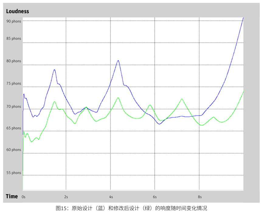

以永磁(PM)电机设计中使用和不使用定子槽楔情况下的NVH研究为例,原始设计(无槽楔)和修改后设计(有槽楔)的声学模型可以用VRXPERIENCE Sound合成。图14中上图和下图是两种设计各自对应的瀑布图。图15展示了进一步的心理声学分析,可以比较两种设计间的响度。图14显示了原始设计(上图)存在约500Hz的谐振,引发主色调的显著增强。在15图中,当主要音调接近500Hz的瞬时(大约2秒、4秒和10秒),响度大幅增加。
白皮书 | Ansys电机NVH仿真解决方案的图11
白皮书 | Ansys电机NVH仿真解决方案的图12
相反,修改后的设计谐振范围上移到1500-2000Hz,远高于主要音调的范围。因此图15中对应的响度要更加稳定,说明修改后的设计能提供更优异的听觉质量。
