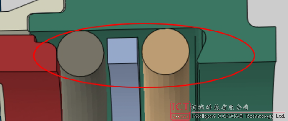

基本所有产品都是通过零部件的组装完成生产的,装配过程中,如何实现较小的装配力是产品工程师不断追求的目标。那么如何准确的模拟零件之间的装配力就是仿真工程师责无旁贷的任务。装配力模拟过程中的一个难点就是零件之间存在过盈装配的情况。过盈装配体现在数据上就是干涉。数据干涉的正确处理对我们的仿真分析结果有着很大的影响。例如下图中,O型环和模型主体是通过过盈配合装配在一起的。那么,此类的问题应如何处理呢?

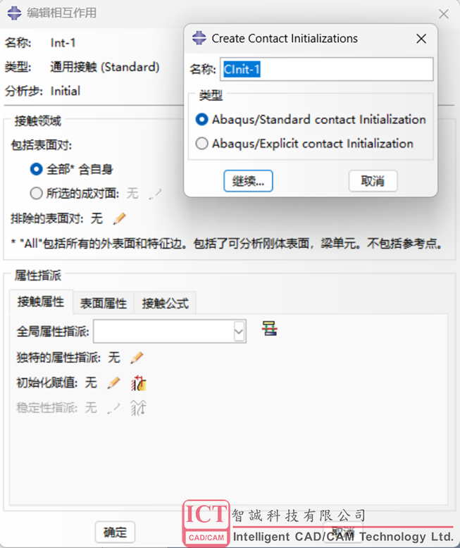

首先创建一个通用接触,在编辑相互作用对话框,点击创建接触初始化,如下图所示。
Abaqus过盈配合处理技巧的图2

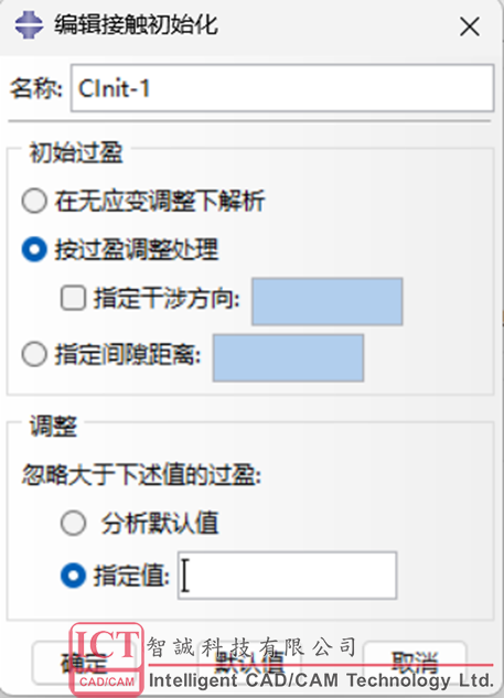

在编辑接触初始化对话框中,选择过盈调整处理,并指定忽略大于的过盈值。
Abaqus过盈配合处理技巧的图3

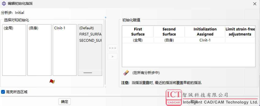

并在初始化指派对话框中,指定接触面。
Abaqus过盈配合处理技巧的图4

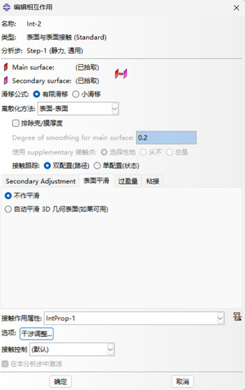

干涉处理之后,O型环与模型主体便是贴合状态,如下图所示,这样便可以忽略指定接触中存在的指定过盈。
Abaqus过盈配合处理技巧的图5

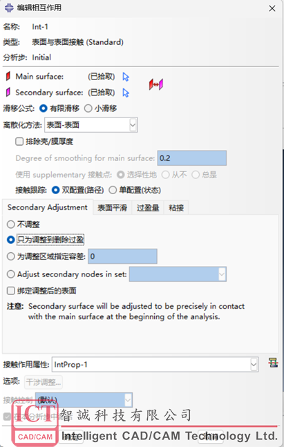

方法三:当使用面面接触时,在编辑相互作用对话框中,在Secondary Adjustment中,勾选只为调整到删除过盈。
Abaqus过盈配合处理技巧的图6

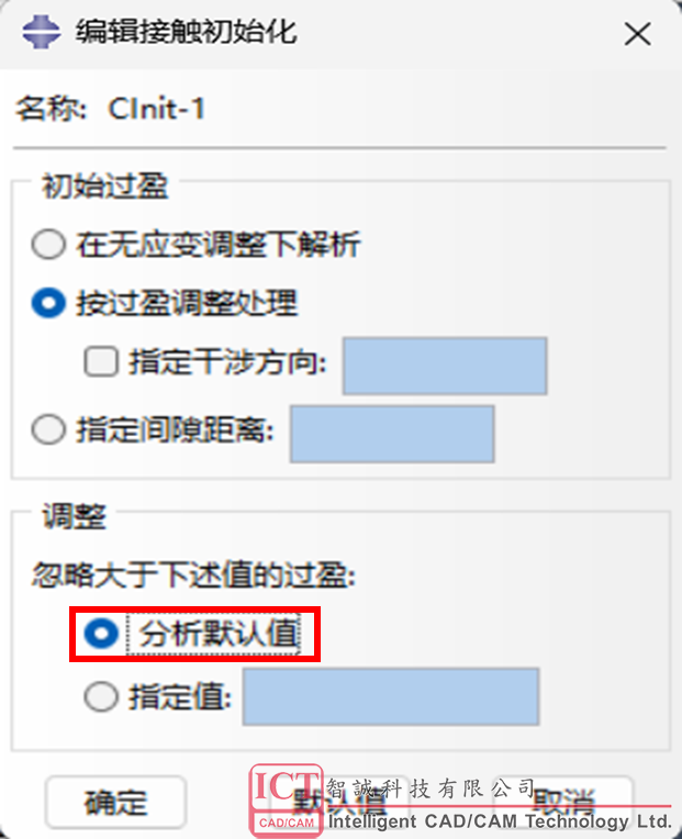

方法一:当使用通用接触时,同理上边的方法,在编辑接触初始化对话框的调整中,选择分析默认值,或者指定的忽略过盈值不在其范围。
Abaqus过盈配合处理技巧的图7
方法二:当使用面面接触时,首先选中存在干涉的两个接触面。
Abaqus过盈配合处理技巧的图8
然后,在Secondary Adjustment中,勾选不调整。
