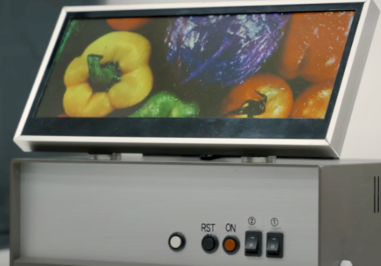

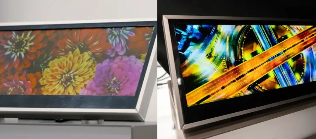

CINNO Research产业资讯,据了解,在上周美国举行的消费电子展CES2024上,来自日本的电视品牌夏普(Sharp)向记者展示了其所称世界上第一台QDEL(Quantum Dot Electroluminescence,量子点电致发光)电视,以此表明其在电视显示行业未来的地位。

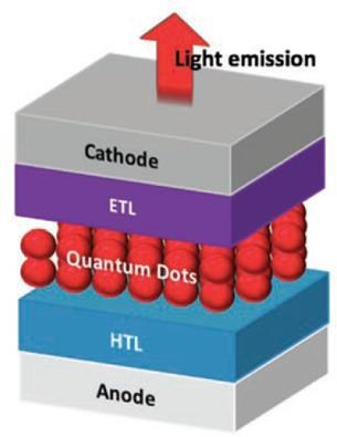

主要区别之一就是光源。通常,量子点需要吸收来自LED或OLED像素等光源的光,然后将其转换为不同的颜色其他光,这也被称作光致发光。但是就QDEL技术而言,它在工作时,直接从提供给电视的电力中获取能量,并将其转化为颜色,这被称为电致发光。因此,QDEL不需要单独的光源,这将使显示器更薄,制造成本更低。
如前述,QDEL显示器不需要LED背光或OLED光源来产生颜色和亮度,在该方案中,量子点本身做了所有的事情。这是因为QDEL技术中的量子点是不同的,它们在尺寸上非常得小,可以被制作成红、蓝、绿三种颜色的子像素。据夏普表示,QDEL通过取消背光的使用,能够为用户呈现更纯净的图像。
另外,夏普还表示,目前还没有关于何时开始大规模生产QDEL显示器的具体计划。据报道,他们在消费电子展上展示的QDEL原型显示器尺寸较小,只有12英寸,不过他们也表示,公司目前已经使用同样的技术制造了一款30英寸的QDEL显示器。

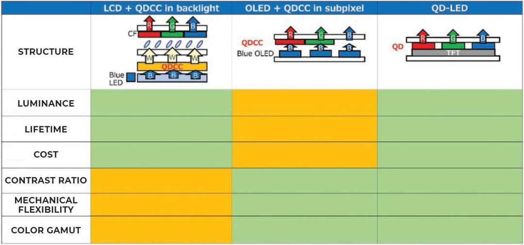

实际上,QDEL显示器的性能到底有多好还有待观察,但理论上它应该能够实现与OLED显示器类似的质量颜色、对比度和黑色水平,且不会有OLED显示器的很多瓶颈。众所周知,OLED由于其材料的有机性质会随着时间的推移而慢慢降解,但量子点不会有这个问题,量子点可以持续工作很长时间。另外,这项技术在能源使用方面也可能更高效,一旦夏普完善了这项技术,它将能够为显示器带来更丰富的颜色和更高的亮度。

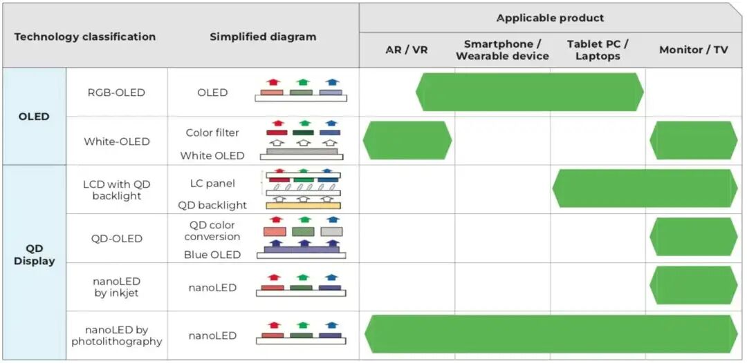

QDEL技术当然非常有前景,因为尽管QD-OLED、带微透镜阵列WOLED,以及Micro-LED等新型显示器目前非常好,但它们都各自还有很多局限性。OLED和LCD技术需要将额外的功能层集成到显示面板中,因为它仍然使用背光或OLED材料。随着时间的推移,这两种技术产品的性能都会下降,最终导致电视的性能变差。
