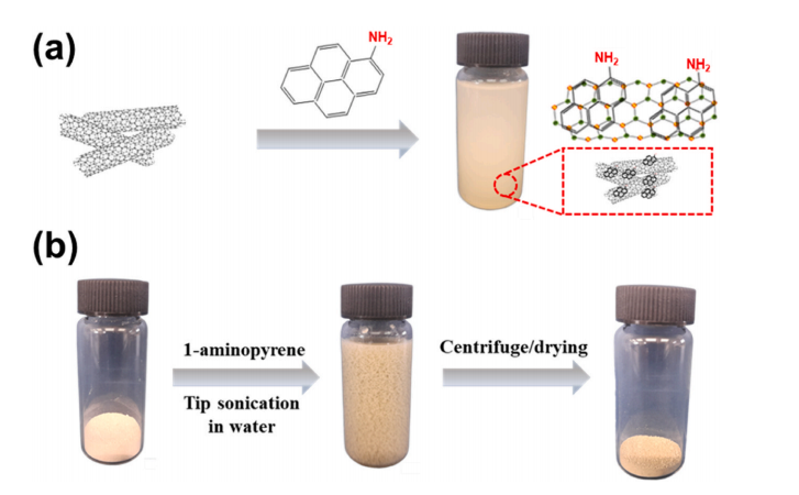

图1. (a) PAA在BNNT上的沉积示意图。(b)在改造过程中显示BNNT不同阶段外观的照片;BNNT粉末(左),BNNT在PAA水溶液中分散,尖端超声(中)和烘箱干燥后(右)。

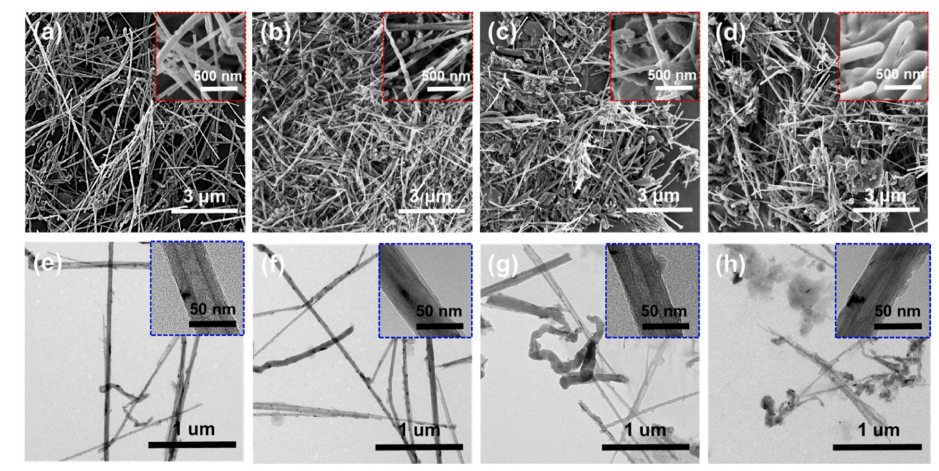

图2.复合材料的微观结构。

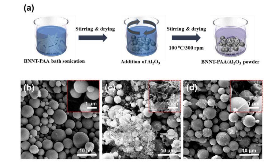

图3.(a) BNNT-PAA/Al2O3存在下填充体系的制备示意图,(b)纯Al2O3, (c) BNNT/Al2O3和BNNT- PAA/Al2O3。

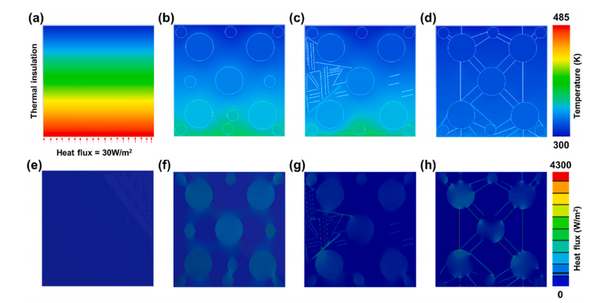

图4.复合材料的热流密度测试。
