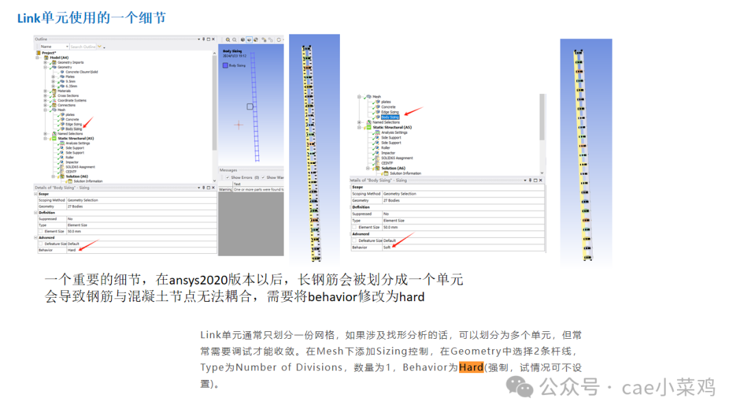

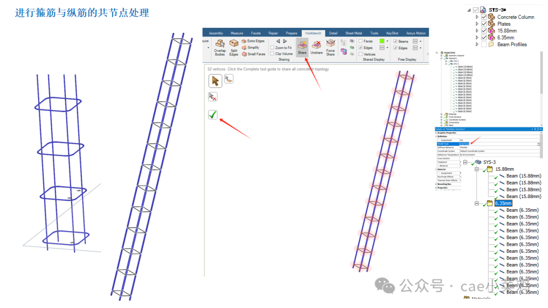

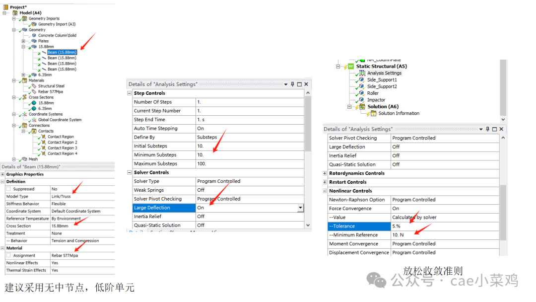

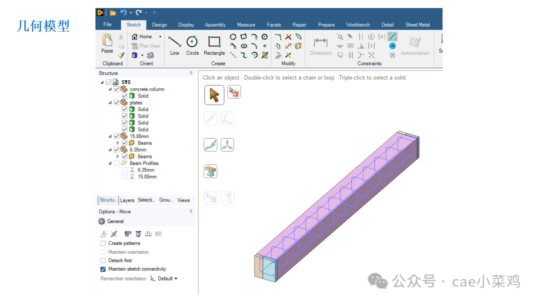

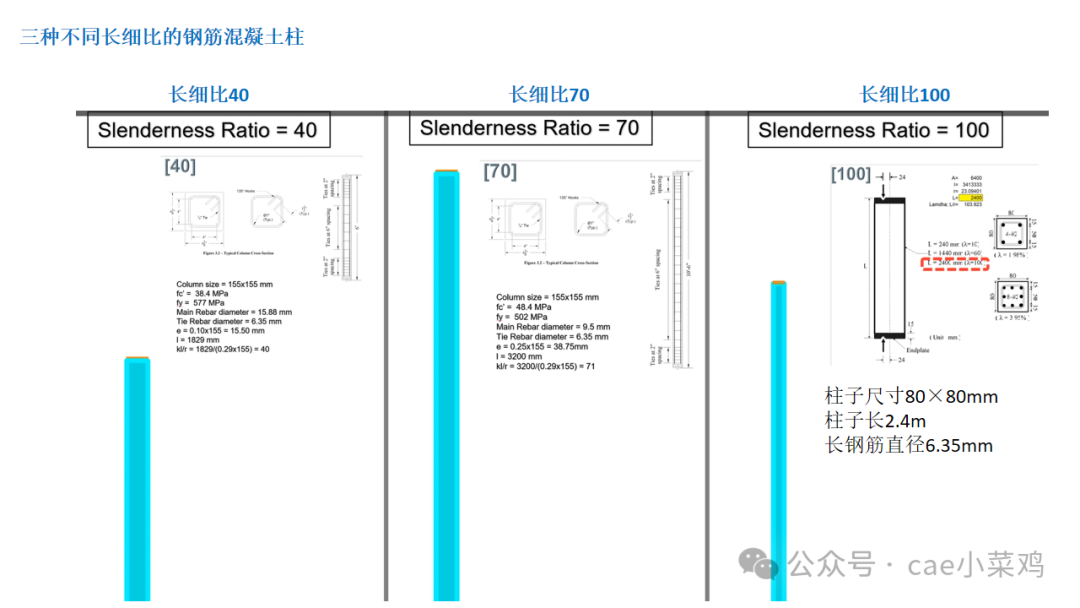

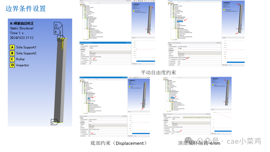

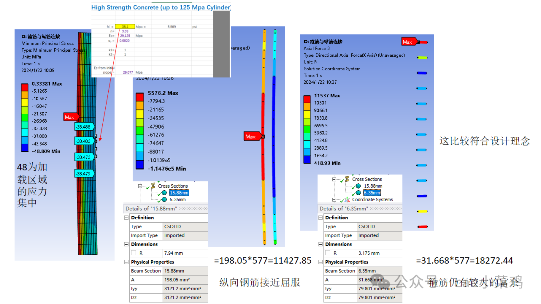

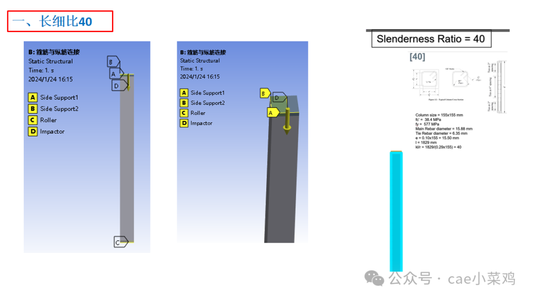

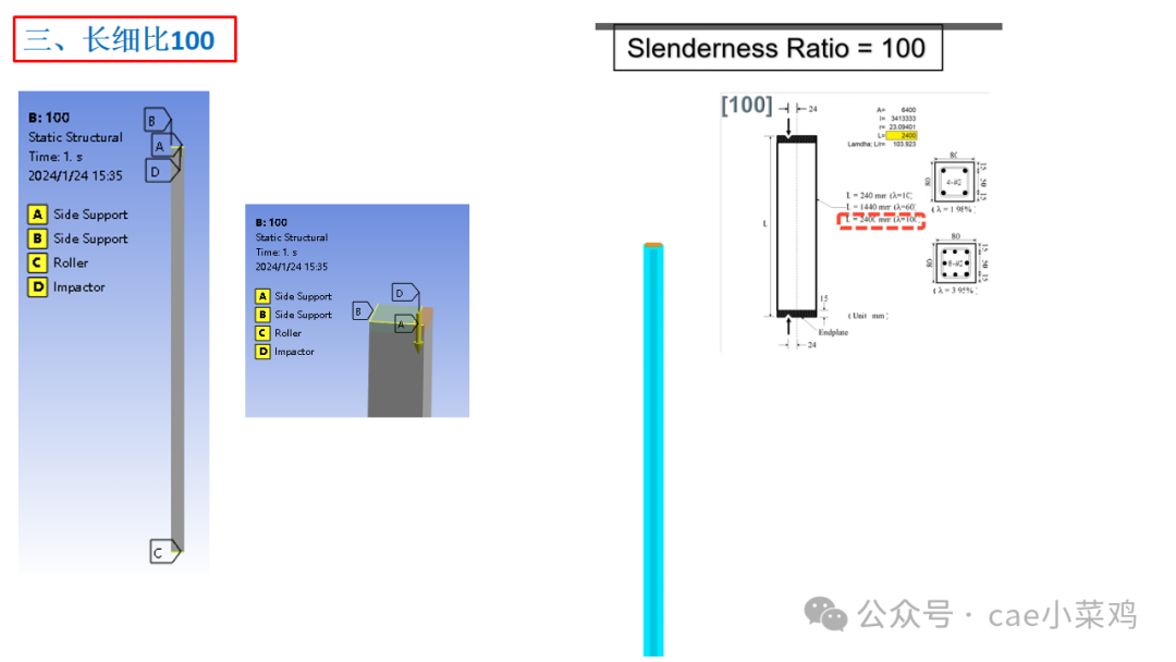

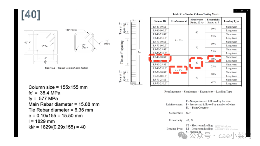

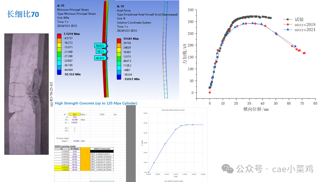

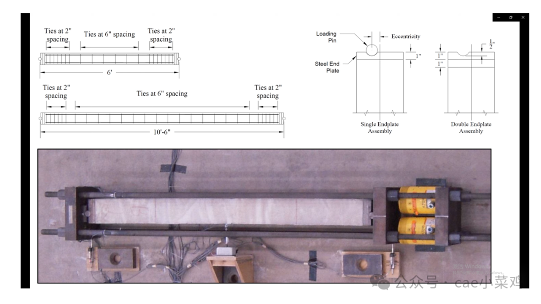

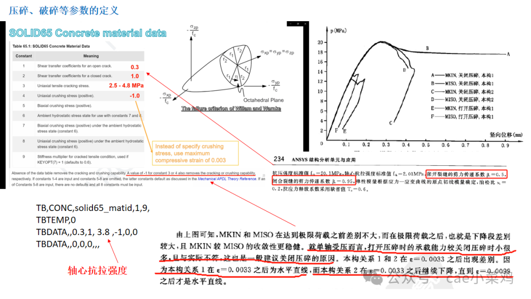

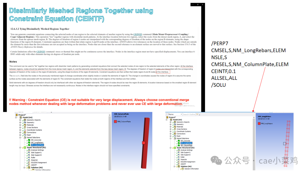

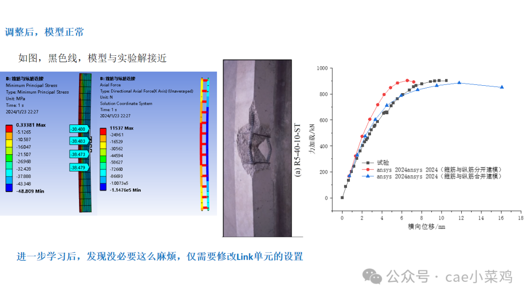

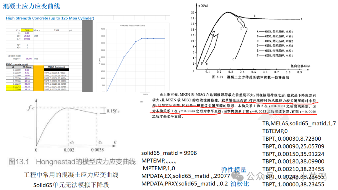

 Solid65+Link单元,采用CEINTF方程耦合钢筋与混凝土节点,可应用于任何类型的钢筋混凝土元件,包括钢筋混凝土柱。

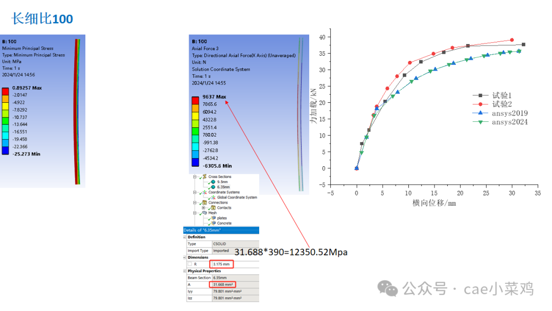

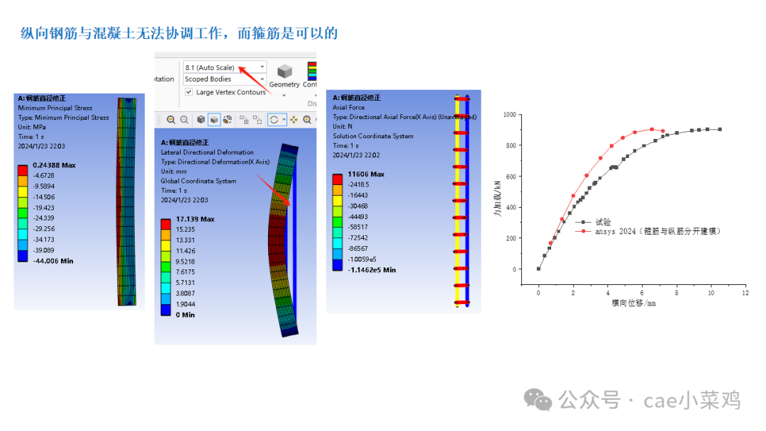

 唯一的例外是,由于约束方程的限制,该方法不适合涉及非常大变形的问题。例如,预测非常细长的柱的非线性屈曲强度。非常细长的柱的挠度(在本例中为横向挠度)在其最大强度下可能非常高。此方法中的荷载-挠度曲线,在载荷开始时挠度较小时仍然是准确的,但当(横向)挠度变高时可能会显著偏离实验室结果。
在现实生活中的钢筋混凝土问题中,高挠度区域(此方法)的不准确性可以被认为是无关紧要的。因为在细长柱的横向挠度变大之前很久,使用极限状态就将主导设计
因此,只要结构设计师根据实践规范遵循极限状态和使用极限状态,该工作流程仍然适用于现实结构问题中的细长柱。然而,如果目标是在实验室中准确预测非常细长的柱的载荷-挠度曲线,则约束方程不适用于这种情况。相反,使用传统的节点合并将混凝土和钢筋连接在一起,这需要更长的时间来准备有限元模型。
