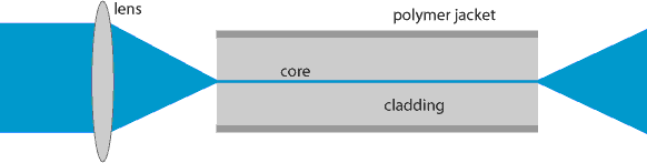

一根光纤通常具有某种纤芯。纤芯周围的区域被称为光纤包层。
RP 系列激光分析设计软件 | 光纤包层的图2
图1: 光可以被发射到光纤的纤芯中,纤芯被包层包围。
对于不是简单的阶跃折射率光纤,但具有更复杂的折射率分布的光纤,人们通常认为包层仅仅是折射率开始保持不变的区域-直到外包层半径,例如,在那里可以有空气或一些聚合物涂层。
对于单模光纤,包层通常比纤芯覆盖的面积大得多,但对于一些多模光纤来说,情况可能正好相反。
