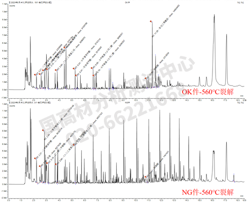

(2) 成分分析
根据定性定量成分分析测试结果表明,NG件和OK件主要成分均为POM材质,助剂和填料成分存在差异。其中OK件中含有较多苯代三聚氰胺BGA,且含量高于NG件,其抗氧剂含量也高于NG件;NG件中含有硫酸钡和磷酸三苯酯,而OK件几乎没有。
图3 产品裂解图

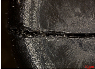

(3) 应力评价
采用盐酸对样品进行应力评价,如图3所示,酸蚀后的OK件底端、侧端均出现横向裂纹;OK件侧端、OK件顶端出现由内向外的应力开裂。表明制件在这些位置存在较大的内应力,容易产生应力集中。
图4 OK件盐酸侵蚀后底部、侧端、顶端
综上所述,样品NG件的螺柱开裂是脆性断裂,断裂位置和方向具有类似规律;并且NG件配方中抗氧剂和苯代三聚氰胺含量较少,容易受外界因素影响产生氧化降解;因此推测断裂可能是由于NG制件本身配方问题,并且在装配和使用过程中受外力作用导致其在应力集中位置产生开裂。
