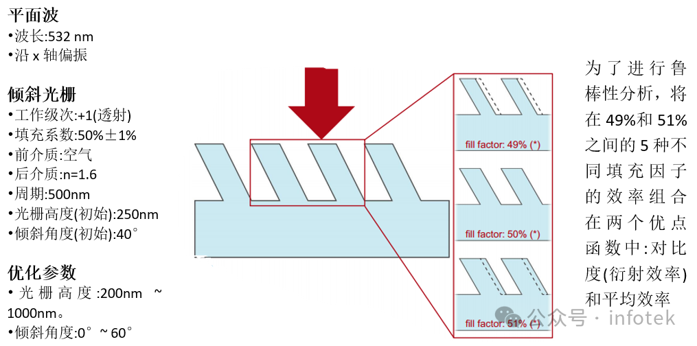

由于制造过程中潜在的不准确性,对于一个好的光栅设计来说,面对光栅参数的微小变化,提供稳健的结果是至关重要的。VirtualLab Fusion为光学工程师提供了各种工具,可以将这种行为直接纳入优化过程,例如参数变化分析仪。该工具结合了同一系统的多次迭代,在优化过程中实现了评价函数的表示和自动计算,如平均效率。在这个用例中,我们通过稍微改变填充因子来优化倾斜光栅来演示这个特性。

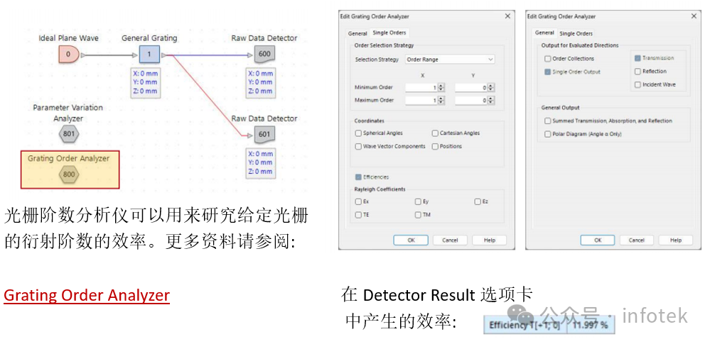

光栅阶数分析仪

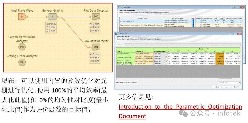

参数优化

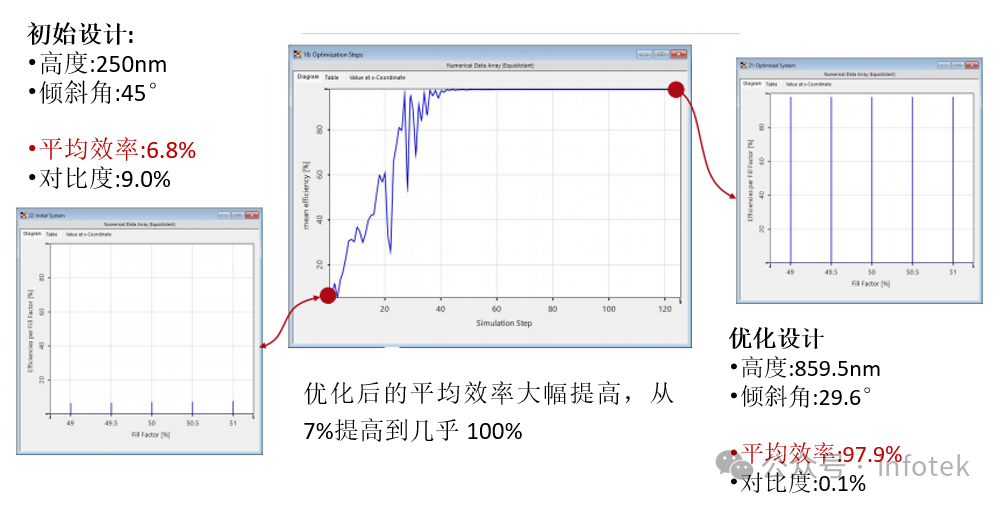

优化结果-平均效率

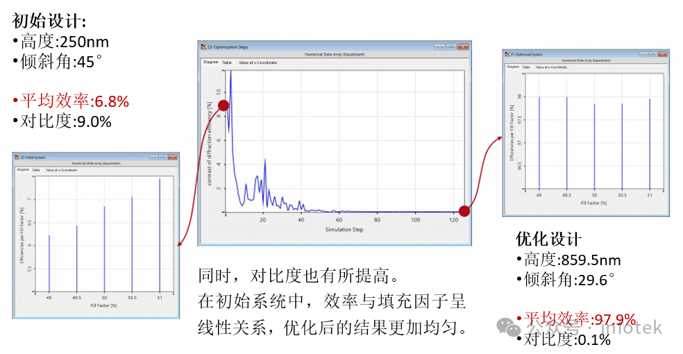

优化结果-对比度
