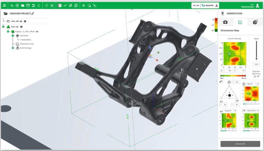

AM Studio可以基于不同的权重影响,自动计算零件的摆放角度,辅助零件定向设计。软件在Orientation Maps中提供了一个特别友好的图形显示,考虑因素包括打印时间、支撑质量、变形趋势等,通过不同权重的选择,可以直接显示定向预览,更直观的显示定向。
面向增材制造工艺的打印数据准备解决方案的图3
图:AM Studio辅助定向

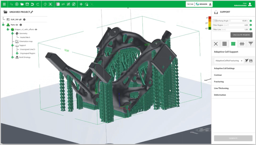

AM Studio在支撑创建功能中也非常有特点,包含块支撑、线支撑、杆支撑、自适应胞元支撑、树形支撑等多种支撑创建功能,而且支撑创建时可以组合不同类型的支撑进行支撑创建,支撑创建高效,此功能也集成到Simufact Additive,详细内容请参考设计仿真| Simufact Additive增材制造支撑创建功能。
面向增材制造工艺的打印数据准备解决方案的图4
图:AM Studio支撑创建

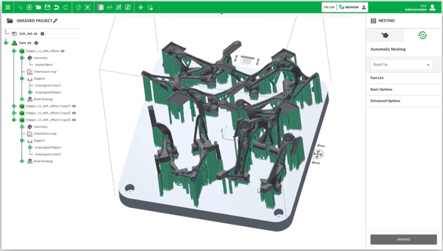

AM Studio的定位和排布功能,可以对单个零件进行自动填充打印机的基板,以最具成本效益的方式进行3D打印。同时所有版本的支撑参数等参数都是相同的,更改参数只需要在一个零件上进行更改,更改后自动对应所有零件,参数更改便捷快速。
面向增材制造工艺的打印数据准备解决方案的图5
图:AM Studio定位和排布

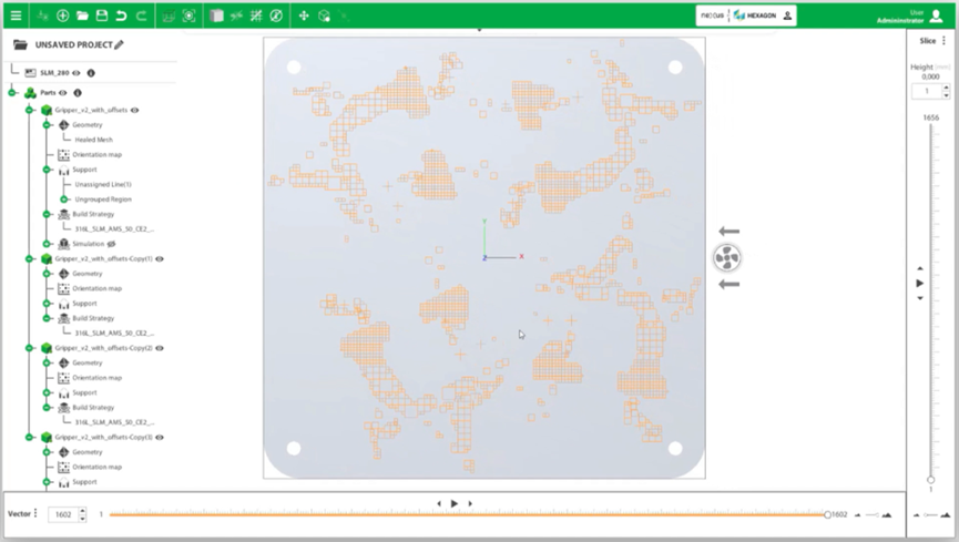

AM Studio中可定义打印策略,将配置打印策略参数(切片、路径规划(孵化)和工艺参数),根据所选打印机,从最小设置到最高保真度(专家模式)。包含所有可用的OEM参数和AM Studio高性能参数,可根据需要微调的打印作业。在AM Studio中可以查看之前生成的切片层数据,为此,生成的激光路径被加载并可视化,可以查看详细的工艺数据。
面向增材制造工艺的打印数据准备解决方案的图6
图:AM Studio层切片可视化
