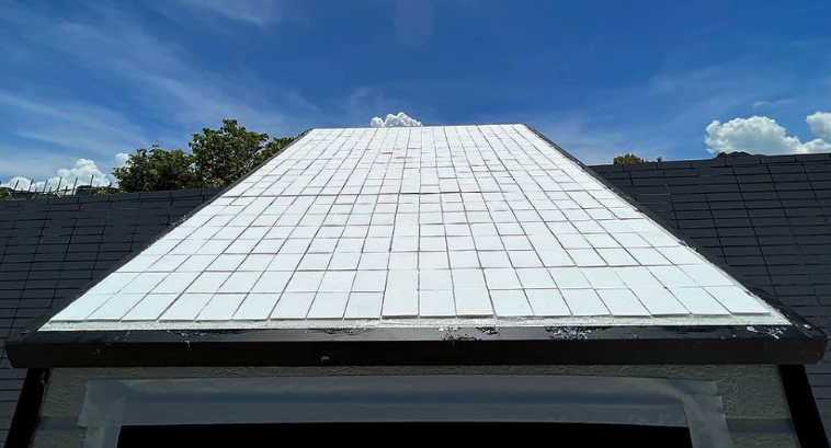

一种新的受甲虫启发的陶瓷辐射涂层应用于房屋屋顶,图片来源:香港城市大学

香港研究人员通过一种可以很容易地进行大规模生产的工艺制造了陶瓷涂层。首先,他们将聚醚砜(PES)、N-甲基-2-吡咯烷酮(NMP)和α-氧化铝的溶液浇铸到平坦的基板上,并将其浸入乙醇中,使NMP溶解。然后,他们烧结材料以去除PES,并以类似于Cyphochilus甲虫鳞片的多孔图案粘合氧化铝颗粒。
除了创纪录的 99.6% 的太阳反射率外,最终的氧化铝涂层还表现出 96.5% 的红外热发射,并可承受超过 1,000°C (1,832°F) 的温度当应用于房屋屋顶时,该涂层将用于空间冷却的电量减少了 20%

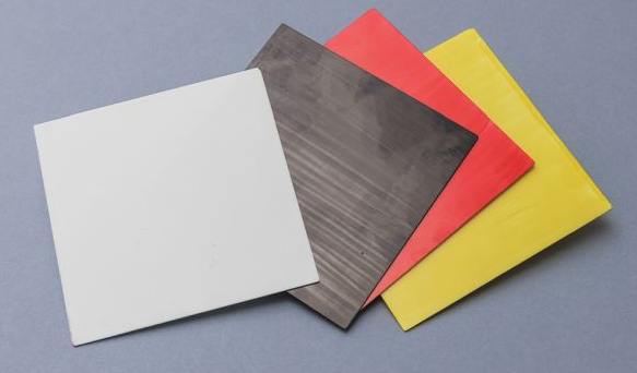

受甲虫启发的不同颜色的陶瓷辐射涂层样品,图片来源:香港城市大学

  • 颜色选项,涂层可以使用双层设计着色,同时大部分保留其反射特性。例如,黄色、红色和绿色涂层在近红外区域的反射率分别为 95%、96% 和 87%。
