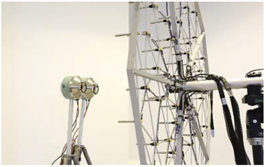

下面是一个实际测试案例,在一个没有进行声学处理的普通房间内,两个4227型 Brüel & Kjær嘴模拟器间隔12厘米,距离阵列36厘米。两个声源由两个独立的稳态随机白噪声发生器激励,并调整到相等的声压级。为了验证,还用声强探头进行了声强测量。
技术评论 | 快速宽带声全息技术简介的图1
图1 60通道阵列距离声源36cm

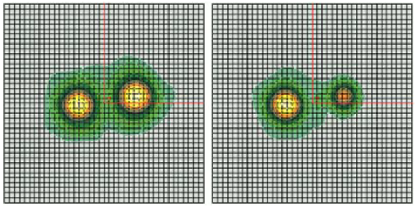

技术评论 | 快速宽带声全息技术简介的图2
图2 1/3倍频程 4 kHz(左)和 5 kHz(右)的WBH 声强云图

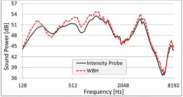

技术评论 | 快速宽带声全息技术简介的图3
图3 WBH估计的声功率与声强探头测量的声功率比较
WBH得到的声强云图与声强探头测量的结果一致。声功率是通过声强云图的区域积分获得的,总体上有很好的吻合,在低频的差异是因为计算面积的大小不一致而造成的。

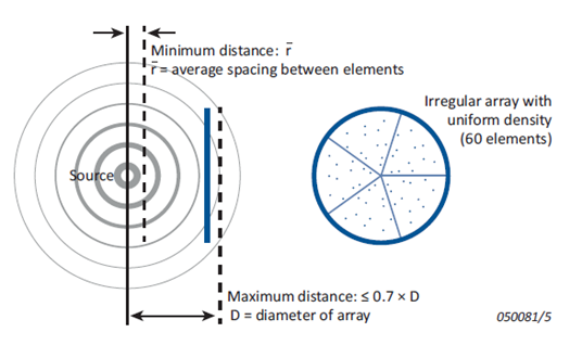

  • WBH仅用一次测量,一次计算,覆盖完整的频率段
  • 测量距离一般大于2倍的麦克风间距,小于阵列直径的一半,测量距离并不是关键的参数
