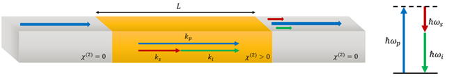

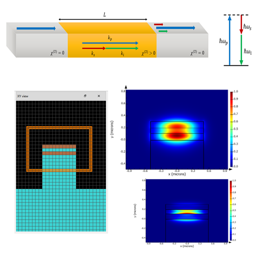

此示例演示了如何对真实的光子源进行建模,并将其用作 qINTERCONNECT 的输入。用直波导中一个长度为L且具有χ ( 2 ) 非线性的局部区域计算I型SPDC过程的光子产生速率和波函数,其中泵浦光子被转换为信号和闲置光子对,从而满足能量守恒和相位匹配条件。对于相同和不相同的光源,证明了来自两个独立源的光子之间的干涉。
概述
Ansys Lumerical | 自发参量下变频 (SPDC) 光子源的图3
本例中的仿真是使用 MODE 和 qINTERCONNECT 求解器执行的。模拟在 MODE 中通过 Lumerical 脚本文件进行设置和运行。接下来,运行 python 脚本以生成用作 qINTERCONNECT 输入的状态。然后,qINTERCONNECT 仿真通过 Python API 运行,可以直接在 INTERCONNECT 中运行,也可以在外部 Python 环境中运行。由于 qINTERCONNECT 需要 INTERCONNECT GUI 许可证才能运行,因此至少需要两个 GUI 许可证才能直接从 INTERCONNECT 环境运行 qINTERCONNECT。
Ansys Lumerical | 自发参量下变频 (SPDC) 光子源的图4
自发参量下变频是一种非线性光学过程,其中泵浦频率的光子被转换为一对光子,标记为信号光子和闲置光子,从而实现能量守恒并满足相位匹配条件。在I型SPDC中,信号光子和闲置光子具有相同的偏振,这与泵浦偏振正交。信号光子和闲置光子之间的光谱相关性由双光子波函数描述,这限制了单光子源的不可区分性。
Ansys Lumerical | 自发参量下变频 (SPDC) 光子源的图5

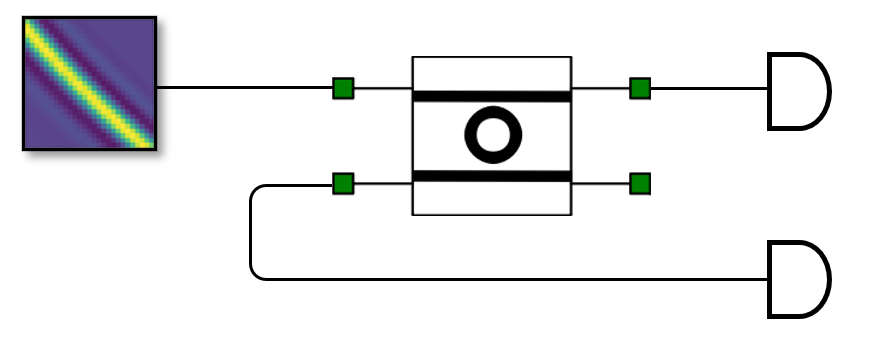

一旦产生双光子波函数,它就可以用作qINTERCONNECT中电路的输入。例如,可以使用滴环滤光片将两个光子与光源分开。

  1. 在 MODE 环境中打开并运行脚本 run_mode_calcs.lsf。
脚本 run_mode_calcs.lsf 加载布局文件并执行扫描以计算反向有效耦合面积 [1],
Ansys Lumerical | 自发参量下变频 (SPDC) 光子源的图6

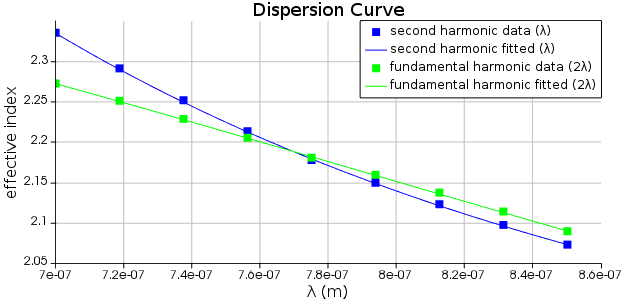

这与自发参数下变频中涉及的模式重叠成正比。此信息将保存到文本文档 inv_A_mat.txt 。接下来,对泵浦光/信号光和闲置光进行扫描以产生色散曲线,如下图所示。
Ansys Lumerical | 自发参量下变频 (SPDC) 光子源的图7
然后对色散曲线进行二次拟合,并将系数保存为fit_params.txt。

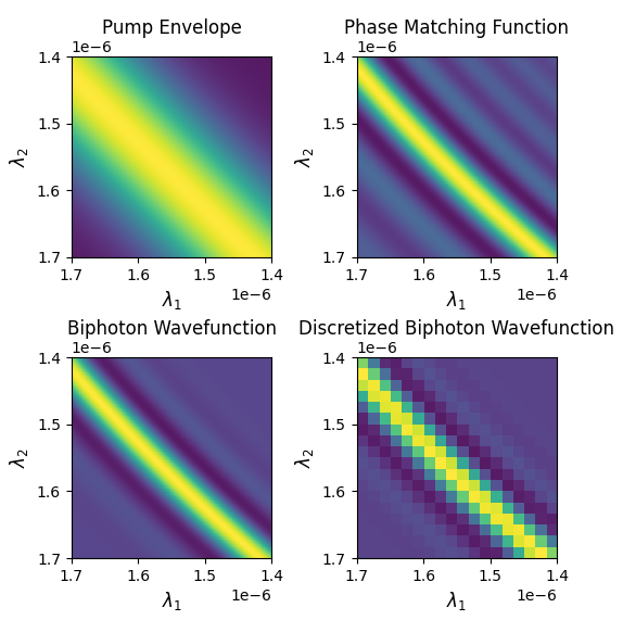

在此步骤中,使用上一步中的参数计算光子对生成速率和双光子波函数。图中显示了用户定义的泵包络函数,以及根据源几何形状确定的相位匹配功能。这些的乘积是双光子波函数,如下图所示。最后,还显示了频率离散化的双光子波函数,该波函数可用作qINTERCONNECT中电路的输入,如下一步所示。

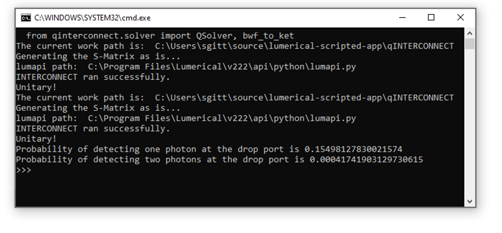

双光子波函数用于生成一个 ket 矢量,该矢量以离散频率 Fock 为基础描述发射光子的状态。然后,将ket矢量用作qINTERCONNECT中下环滤波器的输入。运行 python 脚本将执行模拟并显示以下窗口,显示从环的下降端口检测一个或两个光子的成功概率。
