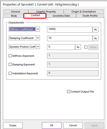

2.       链轮和履带之间接触力的刚度系数和阻尼系数是否可以调整?
答案:可以,在齿轮Sprocket的属性窗口中的Contact界面。

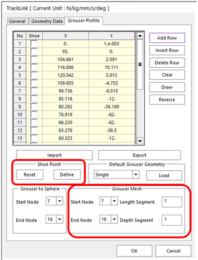

3.       “Grouser Mesh”和“Shoe Point”这两处设置分别有什么作用?
答案:履带与地面接触有两种,硬地面和软土地面,定义与硬地面接触时要定义shoe point,定义与软土地面接触时要定义grouser mesh

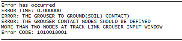

6.       在仿真履带在路面运动时出现这种报错,该怎么解决啊?
履带建模常见问题及解决方法-接触问题的图2
答案:硬质地面需要设置Shoe Point,而软土地面仿真需要为接触设置grouser mesh,都在Link的属性页面中设置。

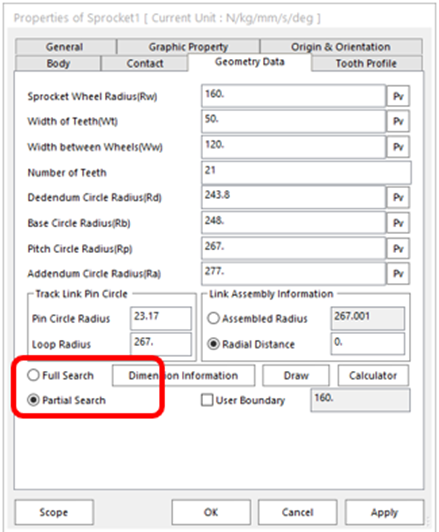

7.       履带和轮之间脱开,接触失效了怎么办?
履带建模常见问题及解决方法-接触问题的图4
答案:首先重新定义链轮和履带之间的接触关系,最好用面接触,然后在sprocket属性窗口中将“Partial Search”更改为“Full Search”。
