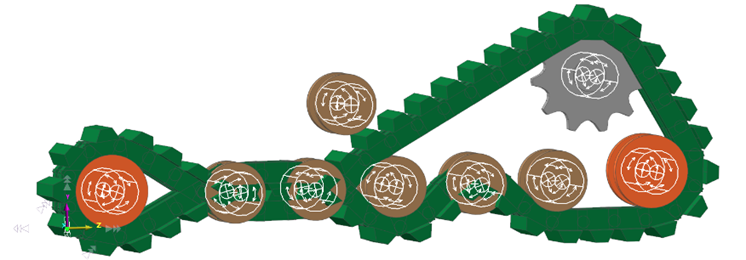

1.       履带仿真时,脱轨了怎么办?
履带建模常见问题及解决方法-履带穿透、脱轨、弹飞问题的图1
答案:尝试将把全部轮系的接触方式都更改为Full search就行

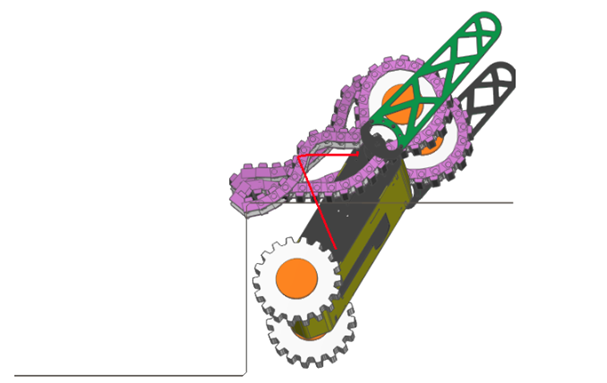

4.       履带建模爬楼梯会断裂是什么原因?
履带建模常见问题及解决方法-履带穿透、脱轨、弹飞问题的图2
答案:越障模型,在建立障碍的时候,不能存在90度的直角路面,否则会运算失败;此外还需要注意履带和地面之间的接触参数,小尺寸模型可以调小刚度。

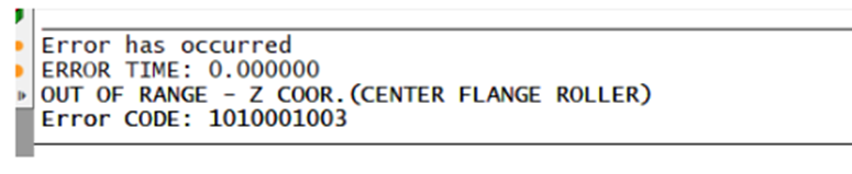

5.       仿真时履带会脱落,链轮的接触搜索方式更改为full search 就会报错OUT OF RANGE (SINGLE FLANGE ROLLER),是什么原因呢?
履带建模常见问题及解决方法-履带穿透、脱轨、弹飞问题的图3

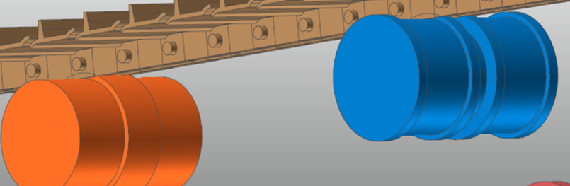

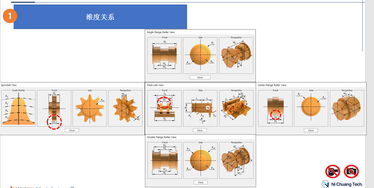

答案:如果初始状态下履带和链轮之间发生干涉,在低版本的RecurDyn可能可以仿真,但是会脱落,但是接触更改为full search 就会报错。此外要注意各部件之间的尺寸关系是否合理,不能出现下图所示问题

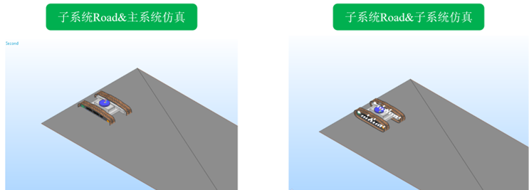

6.       在履带模型中,履带仿真会穿透掉落,是什么原因呢?
答案:
a)        首先确保地面的Shoe Point已经定义。
b)      尝试删掉地面再重新创建。
c)        检查建立路面的系统和仿真的系统是否位于同一层。若子系统建立的路面在主系统中仿真,则会发生穿透掉落的情况。
  1. 履带建模常见问题及解决方法-履带穿透、脱轨、弹飞问题的图6
