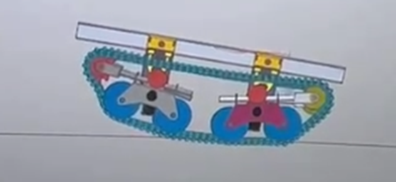

1.       履带车辆在仿真过程中会自动偏离轨迹,是什么原因呢?
履带建模常见问题及解决方法-履带翘头、悬浮、偏轨问题的图1
答案:若履带车辆经过复杂路面后发生轻微偏离,则属于正常现象。
若平面发生偏离:
a)        检查左右履带是否对称,质心是否在车辆的中心位置。
b)       检查链轮、导向轮等各个车轮和履带之间的接触参数是否合理,如果履带尺寸比较小,默认的接触参数会过大导致出现偏离的问题。
c)        Bushing Force参数不合适,对于尺寸较小的模型,可以调小Bushing Force

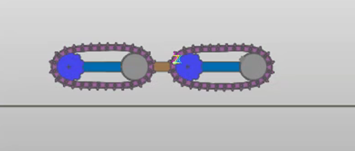

2.       履带和地面之间有段空隙,无法落到地面,是什么原因呢?
履带建模常见问题及解决方法-履带翘头、悬浮、偏轨问题的图2
答案:在修改了履带链节的齿形后,没有重新定义Shoe Point的话就会出现这样的问题,因为Shoe Point是定义与硬质地面相互作用的点,如果保持原先的设置,在仿真计算的时候就会以原先的齿形点进行计算,就会出现悬浮的错误。

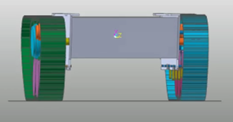

3.       履带车辆越障时提前翘头,是什么原因呢?
履带建模常见问题及解决方法-履带翘头、悬浮、偏轨问题的图3
答案:在修改了履带链节的齿形后,没有重新定义Shoe Point的话就会出现这样的问题,因为Shoe Point是定义与硬质地面相互作用的点,如果保持原先的设置,在仿真计算的时候就会以原先的齿形点进行计算,就会出现翘头的错误。
