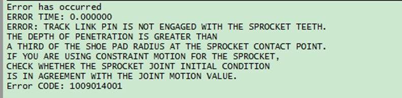

1.       履带仿真出现下面的报错,提示链轮和链节没有啮合,怎么办?

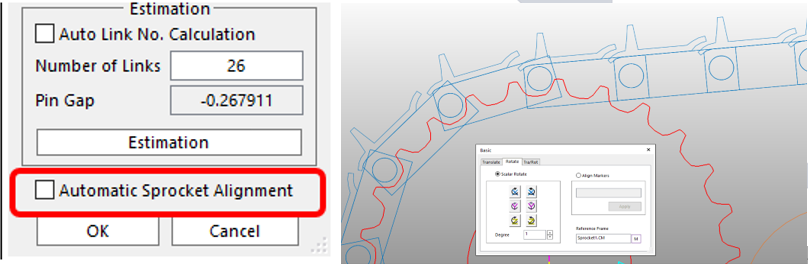

答案:有三种方法,
a)  在装配时勾选Automatic Sprocket Alignment,能自动旋转链轮以与链节想啮合;
b)  装配完成后使用Basic Object Control工具旋转链轮,调节链轮与链节之间的啮合关系,不要让轮齿和链节之间存在干涉。
c)  我们可以使用平移功能来移动Link。让Link与链轮的分开,因为Link通过Bushing Force连接,一旦仿真开始,Link将移回其初始位置。通过这种方式,可以避免初始穿透。
若两种方法都无法实现啮合,说明设计参数有问题,需要修改齿数或者节距。

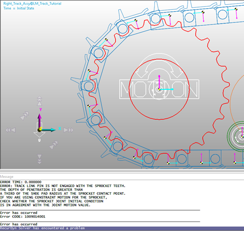

2.       履带和链轮已经啮合了,但是仿真一开始还是报错发生了穿透干涉,是什么原因?
  1. 履带建模常见问题及解决方法-履带啮合问题的图3
答案:如果先链轮上定义旋转副,再使用Basic Objeat Control对链轮进行旋转,则需要重新定义旋转副或者单击Copy Base to Action功能,因为在旋转链轮时,旋转副的Action marker也会变化,因此在仿真的第一步,链轮会在旋转副的作用下回到原先干涉的位置,所以才会导致仿真失败,同样报错发生穿透。
