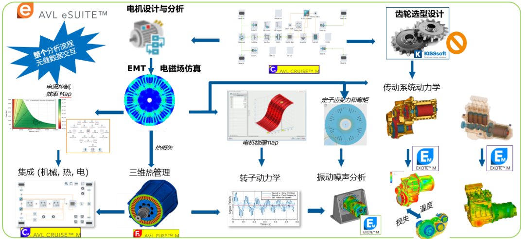

AVL eSUITE 软件平台是AVL专门针对车用电器化仿真与设计开发的平台,力求给用户提供完整的电气化仿真方案。软件集成新能源整车动力性与经济性仿真,实现电机性能匹配集成,电机一维到三维热管理分析,电机转子动力学分析,电机NVH仿真计算以及整个电驱系统的NVH仿真分析。
【技术贴】基于AVL EXCITE M软件的PWM逆变器对电机噪声影响分析的图2
图1 AVL eSUITE电气化仿真设计方案
关于电机本体以及电驱系统NVH分析,AVL eSUITE可实现基于台架模式分析计算,无缝地实现产品试验前的NVH校核,很大程度上减少客户的样件的试制成本与测试时间。对于AVL eSUITE NVH方面的详细仿真计算,可参考往期技术贴,本期重点给大家介绍如果基于AVL eSUITE工具,实现PWM控制对电机噪声影响分析。

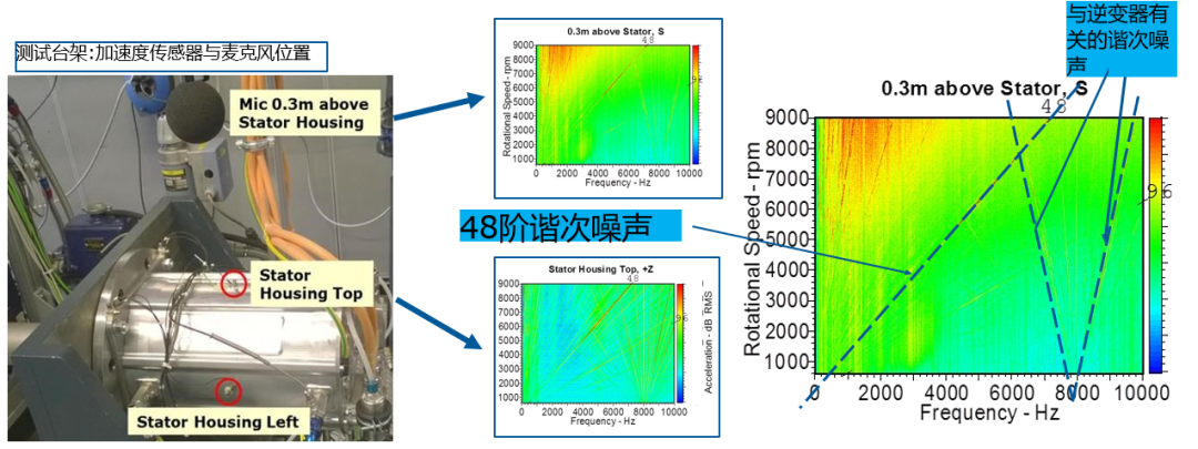

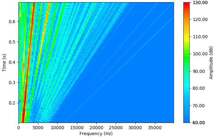

对于永磁同步电机噪音,通用的来讲可以分为低频、中频以及高频阶段,对于低频噪声往往与电机机械因素有关,中频噪声和电机本体结构电磁特征有关,而高频噪音大都和变频器控制器相关,最突出的是PWM开关频率的电磁噪声。
PWM引起的电机啸叫声在噪音或者瀑布图上,有明显的特征,如下图所示显示的伞状图,噪音的阶次线是以PWM载波频率为中心,左右镜像辐射而出,类似于一把半开的雨伞。因此很容易被识别出。在主观感受上,因为频率较高,声音听起来是 “叽叽”的啸叫声,声音尖锐刺耳。听起来不随转速变化而变化。

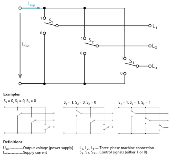

对于典型的两电平三相电压源逆变器原理图如图3,在三相半桥电路中,由六个等效开关控制输出端电压的状态。为了防止短路,同一桥臂的上下两只开关不能同时导通。因此,只要确定了上桥臂三只开关管的开关状态,就可以确定整个逆变器的工作状态。如图3中,用S=0或S=1来表示各个开关的关闭与开启状态。上述的逆变器三路逆变桥的开关组合总共有8中状态。
【技术贴】基于AVL EXCITE M软件的PWM逆变器对电机噪声影响分析的图6
图3 两电平三相电压源逆变器原理图

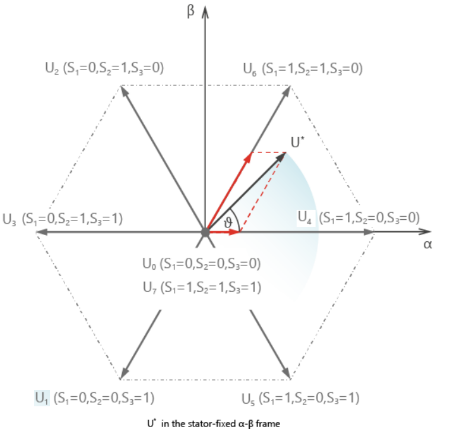

根据8种组合的电压空间矢量,包括6个非0矢量和两个0矢量,汇总组合的基本空间电压矢量映射至下图中的复平面中,即可得到改图中的电压空间矢量图。它们将复平面分成6个区,称之为扇区。

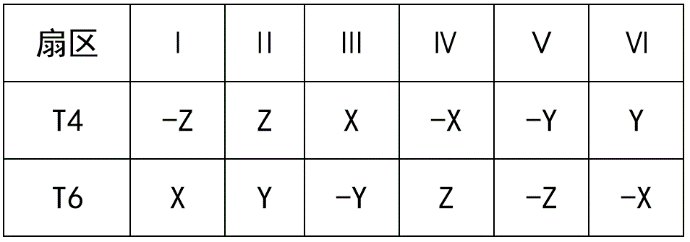

对于每个扇区矢量作用时间计算,分别用XYZ表示,其中Ts为逆变器开关时间,即为开关频率的倒数。各个扇区矢量作用时间如下表:
【技术贴】基于AVL EXCITE M软件的PWM逆变器对电机噪声影响分析的图8
【技术贴】基于AVL EXCITE M软件的PWM逆变器对电机噪声影响分析的图9

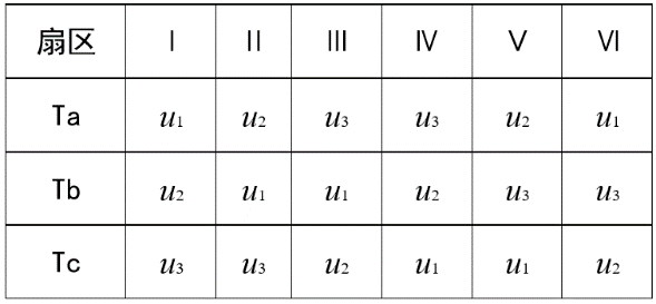

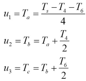

对于各扇区调制波计算,令u1、u2、u3如下公式所示,各扇区调制波计算可查以下表格。
【技术贴】基于AVL EXCITE M软件的PWM逆变器对电机噪声影响分析的图10
【技术贴】基于AVL EXCITE M软件的PWM逆变器对电机噪声影响分析的图11

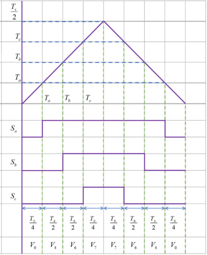

通过以上各个扇区调制波与三角载波比较即可得到逆变器开关信号,以第一扇区为例,下图为一扇区的开关信号示意图。
【技术贴】基于AVL EXCITE M软件的PWM逆变器对电机噪声影响分析的图12

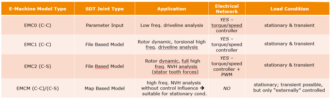

AVL eSUITE 平台中AVL EXCITE M软件电机建模包含不同的建模深度,主要包含EMC0、EMC1、EMC2以及EMCM电机连接副,可从低频到高频全频段覆盖电机动力学仿真。具体各个连接副作用可持续关注后续技术贴,本期不进行详细阐述。
【技术贴】基于AVL EXCITE M软件的PWM逆变器对电机噪声影响分析的图13
表1 EXCITE M电机连接副类型

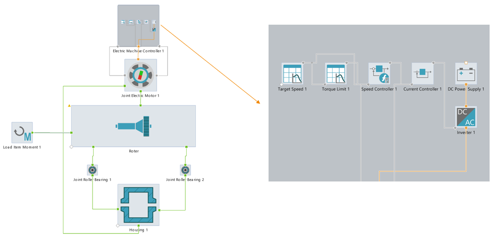

对应的EMC0、EMC1以及EMC2电机单元包含PI控制器、逆变器、以及电池电源,可实现电机扭矩转速控制,同时可实现电机控制过程对于电机转子动力学以及NVH的影响。
【技术贴】基于AVL EXCITE M软件的PWM逆变器对电机噪声影响分析的图14
图5 AVL EXCITE M电机控制单元

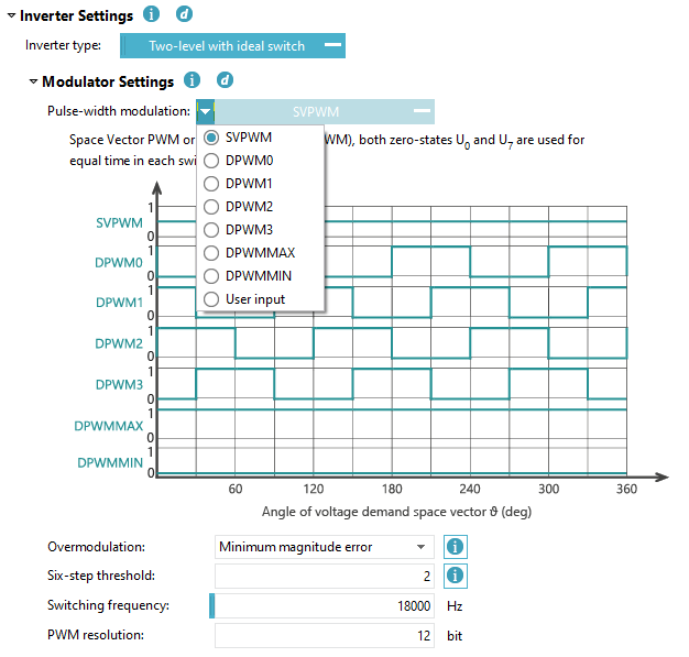

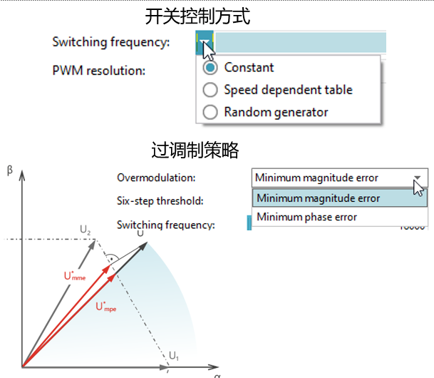

当前,EMC1与EMC2连接副中集成详细的逆变器单元,可实现电机在不同控制策略如SVPWM与DPWM控制下的电机响应分析。同时连接副中支持两种常见的过调制方式如最小相位误差调制与最小幅值误差调制策略,用户可对两种过调制策略所带来的控制响应做相应的敏感性分析。此外,关于开关频率,支持恒定开关频率、随转速变化开关频率以及随机频率带三种方式,用户即可实现开关频率对于结构体NVH噪声的研究。
【技术贴】基于AVL EXCITE M软件的PWM逆变器对电机噪声影响分析的图15
图6 EMC2电机连接副PWM设置
【技术贴】基于AVL EXCITE M软件的PWM逆变器对电机噪声影响分析的图16
图7 SVPWM开关定义与过调制策略

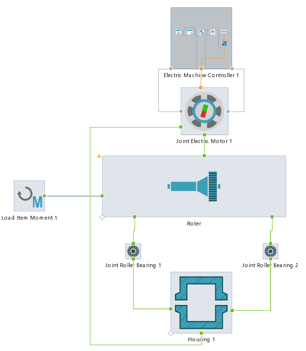

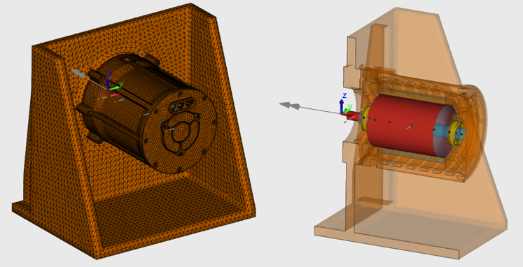

本实例中模型采用单电机模型,如图8所示,电机定转子以及壳体均为全柔性体。具体定转子以及壳体有限元缩减模型建立不在赘述。电机额定电压800V,额定电流150A。

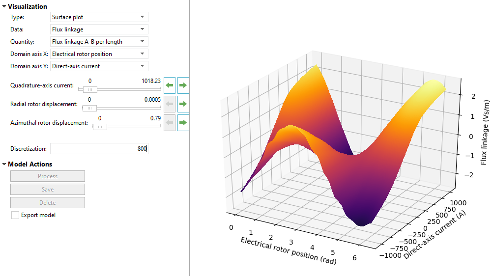

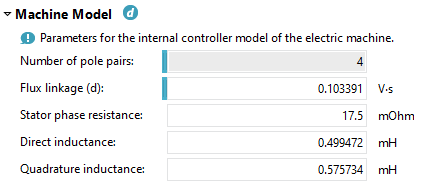

基于eSUITE 平台EMT模块,通过电磁场计算,可得到当前电机详细的控制相关参数,如电机主磁链、相阻、直轴与交轴电感等。同时,基于EMT计算当前电机在不同直轴电、交轴电、电机转角、径向偏心、转子轴向倾斜角度下的相间磁链、定转子受力、转子力矩等多维MAP。
【技术贴】基于AVL EXCITE M软件的PWM逆变器对电机噪声影响分析的图17
【技术贴】基于AVL EXCITE M软件的PWM逆变器对电机噪声影响分析的图18
图8 电机有限元模型与动力学模型
【技术贴】基于AVL EXCITE M软件的PWM逆变器对电机噪声影响分析的图19
【技术贴】基于AVL EXCITE M软件的PWM逆变器对电机噪声影响分析的图20
图9 电机主要属性参数与物理MAP
在动力学分析模块EXCITE M中,通过电机控制单元控制当前电机达到目标扭矩与转速所需的电流与电压,通过EMT计算电机所得的多维MAP数据耦合差值当前电机所受力情况,继而计算电机转子动力学特性。电机转子转速又影响电机控制单元的电流与电压输出,继而形成完整的电与机械场的实时耦合迭代计算。

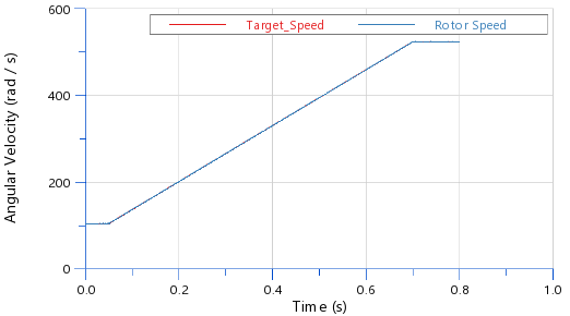

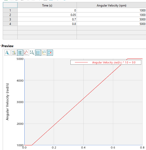

AVL EXCITE M由于基于真实的三维柔性体模型进行时域计算,可实现分析对象的瞬态与稳态工况仿真。本案例中主要分析电机恒扭负载的runup瞬态工况,对应电机目标转速如图,电机逆变器采用SVPWM控制方式,过调制采用最小幅值误差策略,开关频率采用恒定开关频率18000HZ。PWM分辨率为12bit.
【技术贴】基于AVL EXCITE M软件的PWM逆变器对电机噪声影响分析的图22
图11 电机控制目标转速曲线

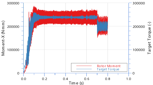

通过动力学计算结果可知,电机转子实际转速与目标转速稳和,同时电机输出扭矩与目标控制扭矩趋势与平均值一致。当前电机控制处在合理的状态。
【技术贴】基于AVL EXCITE M软件的PWM逆变器对电机噪声影响分析的图23
图12 电机目标转速与实际转速
【技术贴】基于AVL EXCITE M软件的PWM逆变器对电机噪声影响分析的图24
 图13 电机输出扭矩与目标扭矩

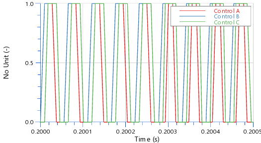

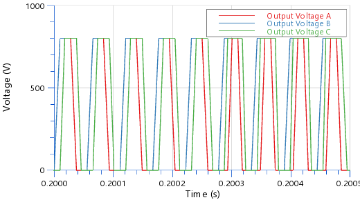

图14与图15为电机在某段时间内PWM开关信号与对应输出方波电压。

图15 逆变器输出电压

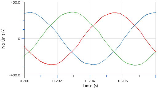

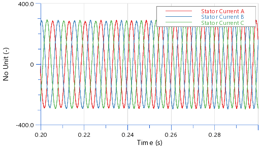

下图为PWM输出三相电流,通过调制后电流相位相差120°,同时电流输出也带有细微的高频毛刺。
【技术贴】基于AVL EXCITE M软件的PWM逆变器对电机噪声影响分析的图27
【技术贴】基于AVL EXCITE M软件的PWM逆变器对电机噪声影响分析的图28
图16 电机实际输出三相电流

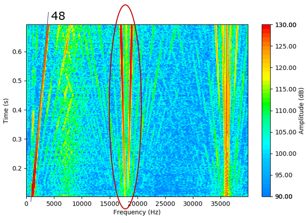

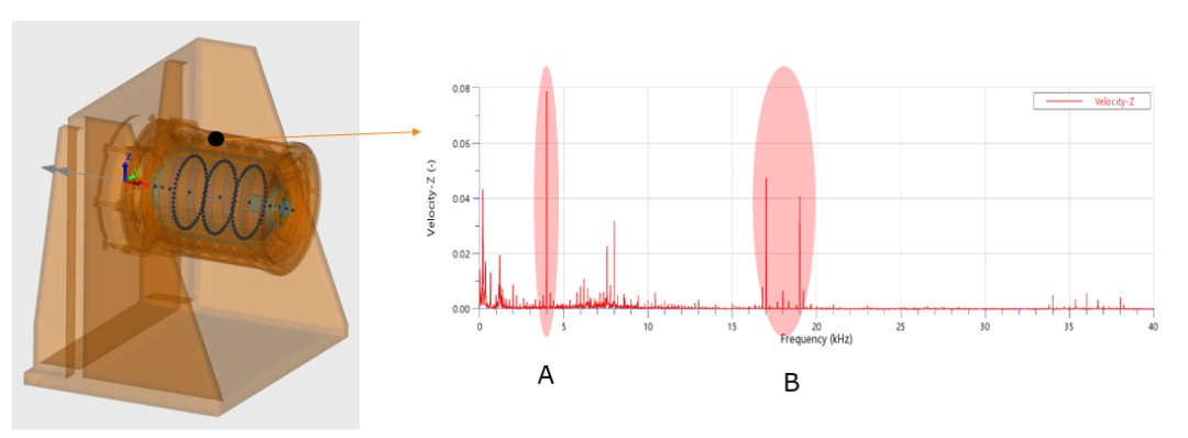

由图18很直观可看出,电机呈现明显48阶主谐次响应,同时在开关频率主线附近呈现很明显的伞状谐次噪声。
【技术贴】基于AVL EXCITE M软件的PWM逆变器对电机噪声影响分析的图29
图17 电机壳体表面关注点振动结果
【技术贴】基于AVL EXCITE M软件的PWM逆变器对电机噪声影响分析的图30
图18 电机壳体表面节点振动Campbel图

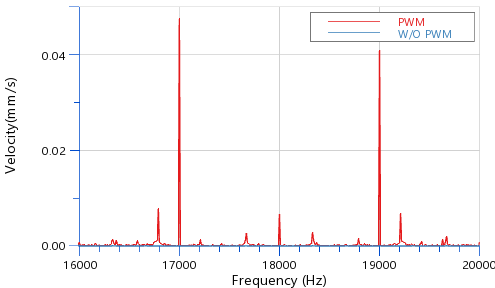

图19为不加SVPWM控制与加SVPWM控制的对比,右图很直观的看出在高频区域带有PWM控制的振动速度幅值明显比没带的大。

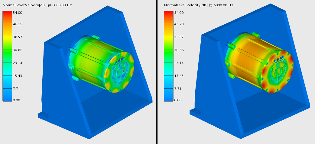

通过对于两者表面振动分布云图也可直观看出,电机在考虑SVPWM控制下,其对应的幅值在局部区域也明显较大。
【技术贴】基于AVL EXCITE M软件的PWM逆变器对电机噪声影响分析的图33
a.不包涵PWM控制       b.包涵PWM控制
图19 壳体表面振动云图
