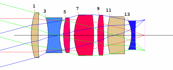

镜头参数如下:
1.F数:1.7
2.焦距:f’=15mm
3.视场角:2w=30°
4.工作波长:可见光
5.总长小于27mm
6.后焦大于2mm
7.畸变<3%
8.在120lp/mm>0.4

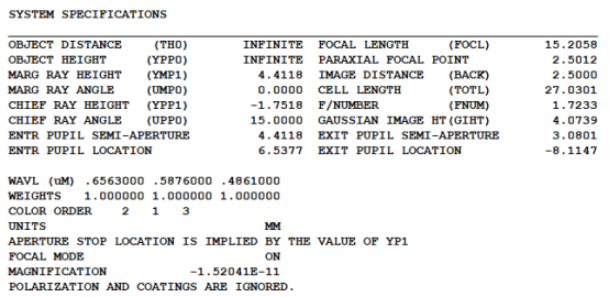

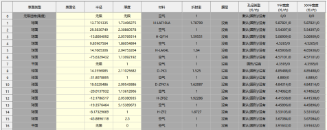

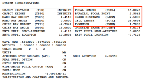

SPEC 镜头数据列表

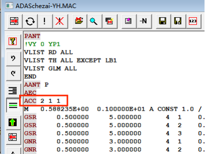

优化宏文件:
 评论留言联系工作人员获取代码

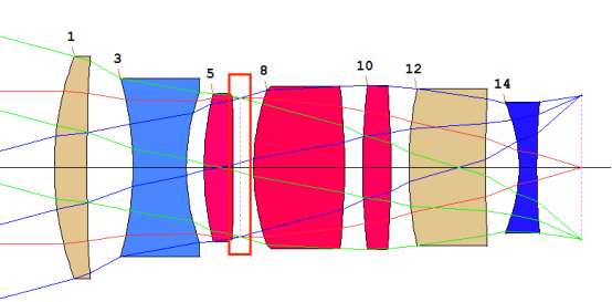

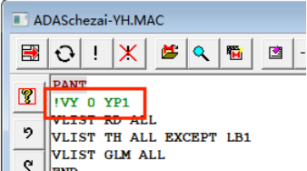

在下方框出处插入光阑
注释关于光阑的指令,优化并模拟退火

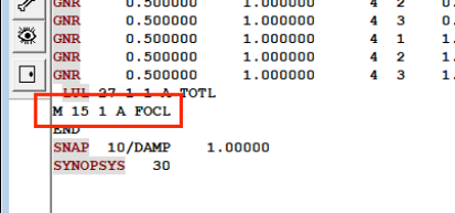

加入控制焦距的指令
控制透镜的中心厚度

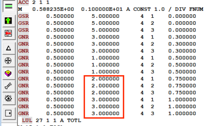

将0.75视场和1.0视场的权重加大,进行优化并模拟退火

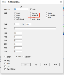

输入 MRG 插入真实玻璃

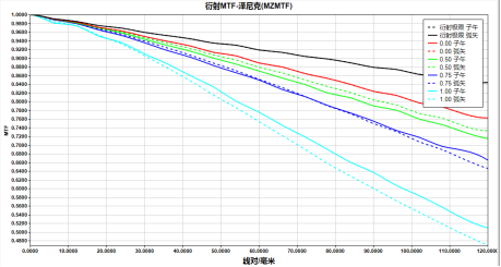

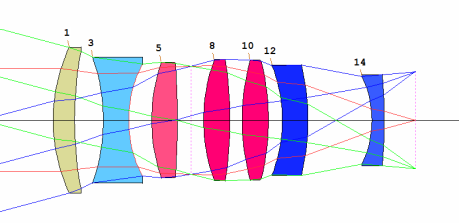

最终结果
SPEC 镜头数据列表

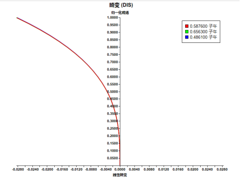

畸变
MTF

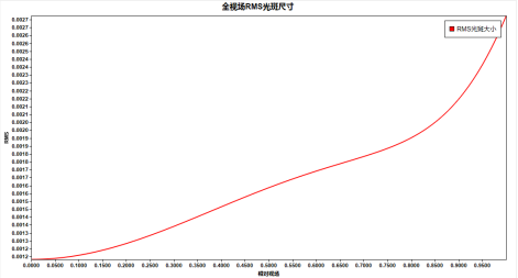

RMS 光斑半径大小
