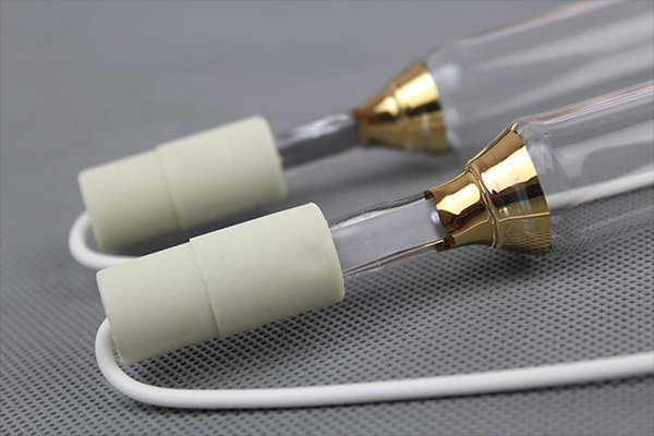

阳光模拟试验箱,又称为金属卤素灯试验箱,是一种人工模拟光老化试验设备。它通过金属卤素灯的气体放电,模拟出太阳光谱的辐照效果。这种设备能够模拟出地面上的太阳辐射,从而对产品在户外无遮蔽环境下经过太阳直接辐照后的性能变化进行评估。

氙灯是在紫外线和可见光范围内模拟太阳辐射最好的人造光源,但其光谱中含有过多的红外辐射,只有配备特殊的滤光器,才能在全光谱范围内模拟太阳辐射,而且,它在紫外线和可见光范围内辐射效率低,不适合使用在大型试验箱中,目前最适合模拟全光谱太阳辐射的光源是金属卤素灯。

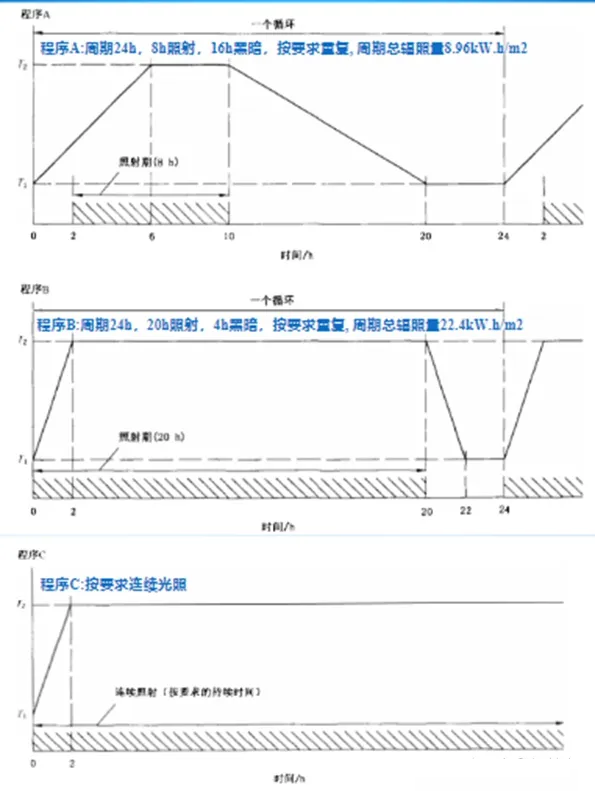

GJB 150.7(设备)太阳辐射试验方法分析与实践
GB/T 2423.24 电工电子产品环境试验 第2部分:试验方法 试验Sa:模拟地面上的太阳辐射及其试验导则
IEC 60068-2-5 地面太阳辐射模拟(设备、元器件和材料)
GB/T 2423.24电工电子产品环境试验 第2部分:试验方法模拟地面上的太阳辐射及其试验导则

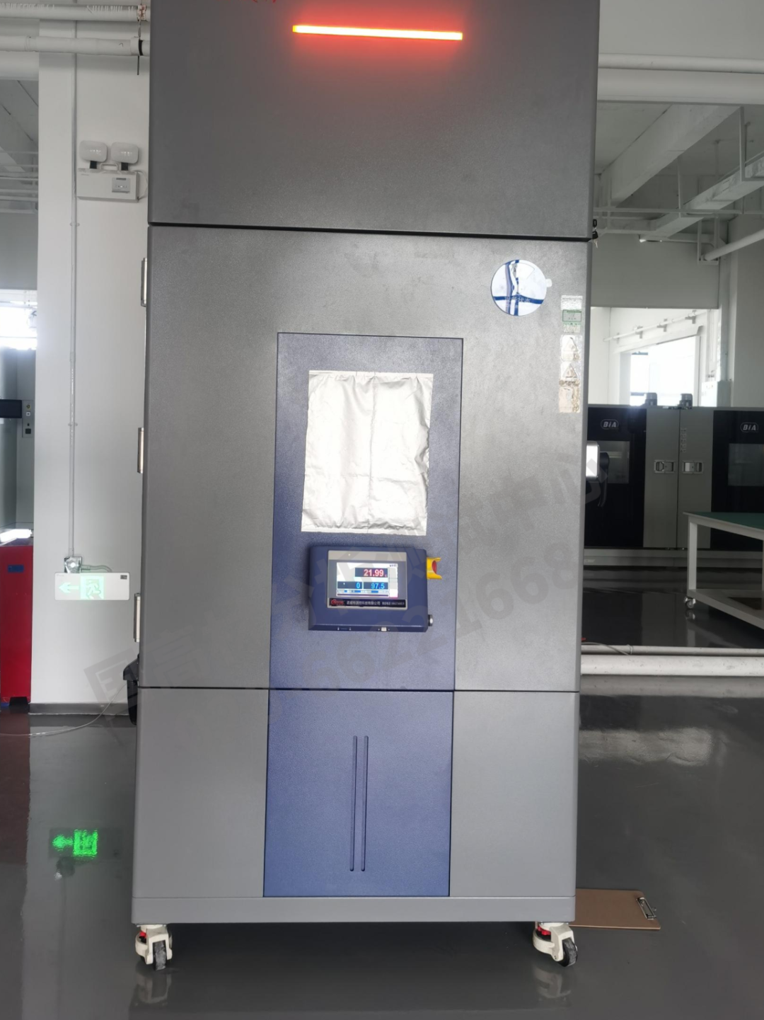

六、国高材分析测试中心阳光模拟试验箱
可满足DIN 75220 、VW 1211、Ford IP Com p onent 、M IL810 G50 5.5、Proc.B 、BM W PR30 6 、M N20 0 A 、1S0 120 97- 2、IEC6 0 0 6 8 - 2- 5等光照老化试验标准要求,亦可有针对性的定制试验方案。
设备参数
辐射面积:800mm*800mm
辐照度:50W/m2~1200W/m^2;
光谱范围:280-3000nm
温度范围:-40℃~100℃(无光照),
-20℃~100℃(有光照);
温度偏差:≤±2℃;
湿度范围:30%RH~95%RH(无光照)
20%RH~80%RH(有光照);
湿度偏差:≤3%(湿度>75%),≤5%(湿度≤75%);
温度偏差:≤±2℃/min;
升降温速率:≥2℃/min;
辐照度稳定性:≤±2%;
