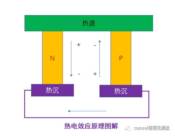

Q:什么是热电效应?
将两种不同成分的金属导体组成一个闭合回路,当闭合回路的两个接点分别置于不同温度场时,回路中将产生一个电动势。该电动势的方向和大小与导体的材料及两接点的温度有关,这种现象被称为热电效应,又称塞贝克效应。
热电效应可以理解为温度梯度下,导体内部的载流子从热端向冷端流动,并在冷端进行堆积,从而在材料内部形成电势差,同时该电势差作用下产生一个反向电荷流,热运动的电荷流动和导体内部电场达到动态平衡时,材料两端会形成稳定的温度差电动势。热电效应原理图如图1所示。
基于comsol的热电效应数值计算的图1
图1.热电效应原理图

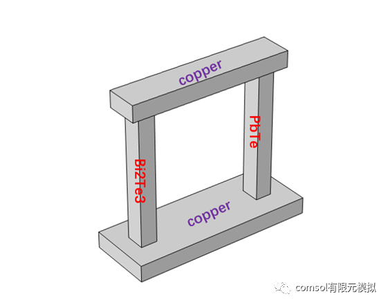

几何模型如图2所示。计算模型上下两端为金属铜电极,左端为热电材料Bi2Te3,右端为热电材料PbTe。模型体现出在温度差的影响下,模型电势和电场的变化。
基于comsol的热电效应数值计算的图2
图2.热电效应几何模型

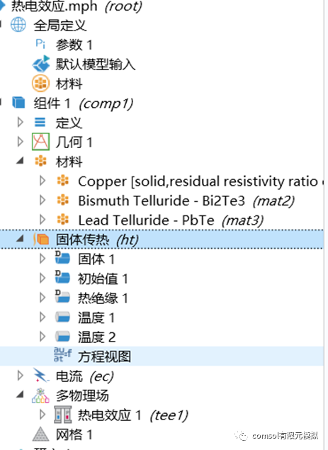

 计算模型选择固体传热以及电流场进行计算,耦合的多物理场选择热电效应。 边界条件和物理场如图3所示。
基于comsol的热电效应数值计算的图3
图3.物理场边界条件

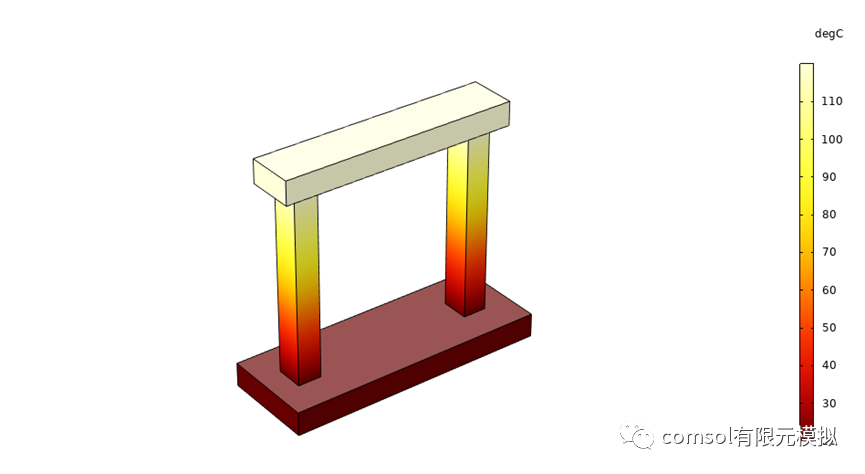

基于comsol的热电效应数值计算的图4
图4.计算模型温度场分布

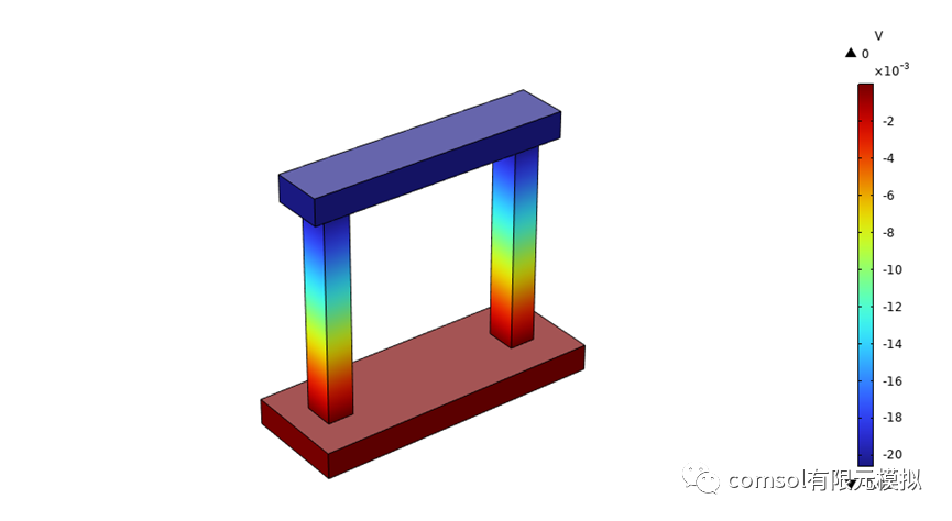

基于comsol的热电效应数值计算的图5
图 5. 计算模型电势分布

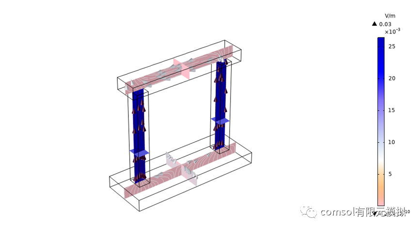

基于comsol的热电效应数值计算的图6
图 6. 计算模型电场分布
