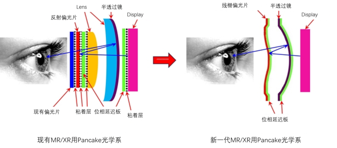

Pavonine Korea通过球面热成型增加镜头功能的薄膜型反射偏光片原理
线栅是一种将纳米图案涂在非常薄的金属上的材料。公司在这种材料上做了球面热成型作业,制作出一半光成为透过偏光,一半光成为反射偏光的特殊偏光片。其核心是,可替代以玻璃或塑料为材料使用的Pancake光学系的镜头。
XR设备由于显示屏和眼睛的距离要近,还要使光学模组制作得更小,所以主要使用Pancake结构。这是为了通过多次反射光线的方式保持视角,同时减少焦距和厚度。
目前,业界采用将玻璃或塑料加工过的镜头与反射型偏光片结合的方式。镜头和偏光片由多层组成,在减少厚度上存在局限。同时,零部件价格和组装成本高,制造工艺也复杂。
Pancake结构不仅折叠光而且利用偏光,因此光效率较低。理论上,最多只能使用12.5%的光。而且考虑受多层结构的影响发生的光损耗,光效率就越低。
Pavonine Korea代表李成中称:“由于目前采用厚重的镜头贴附反射偏光片的方式,经过镜头、粘着层和偏光膜后,会造成透过率降低,光效率降低”,并称“结合镜头和偏光两个功能,简化了光学仪器配置,所以可以减少光损耗,提高透光率,也减轻重量和厚度。”
