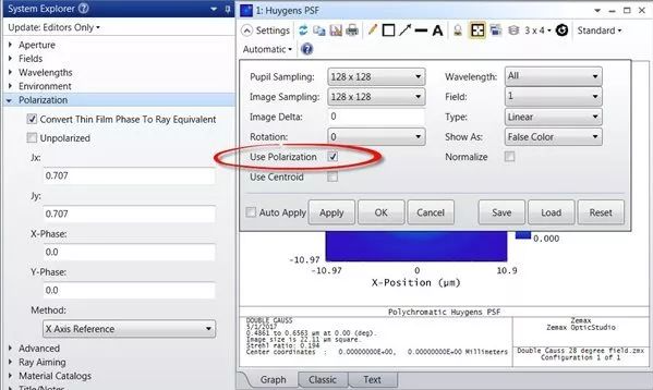

第二种方法是在系统选项 (System Explorer) > 偏振 (Polarization) 标签下进行定义。这里定义的偏振态将应用于所有包含并勾选了“使用偏振 (Use Polarization) ”选项的分析和计算中。
Ansys Zemax | 探究 OpticStudio 偏振分析功能的图3

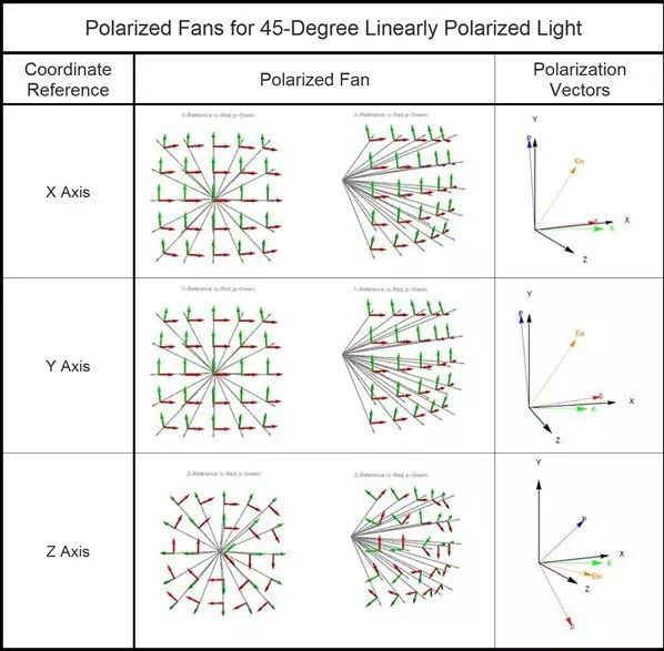

这表示,如果要定义光线从光源发射沿方向向量K在自由空间中传播时的P和S分量,则需要先定义一个参考基准。在OpticStudio中,您可以使用如下参考:
X轴参考:向量P由K叉乘X决定,向量S由P叉乘K决定(默认选项)
Y轴参考:向量S由Y叉乘K决定,向量P由K叉乘S决定
Z轴参考:向量S由K叉乘Z决定,向量P由K叉乘S决定
需要注意的是:向量S,P和K(传播方向)是相互正交的,如下图所示,它们分别用红色、蓝色和绿色箭头表示:
Ansys Zemax | 探究 OpticStudio 偏振分析功能的图4
这种方法可以为您在定义输入偏振态时提供更多选择。默认的入射平面与Z轴垂直,所以传统的S和P的定义方法限制用户无法定义Z轴参考的偏振态。

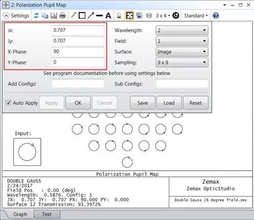

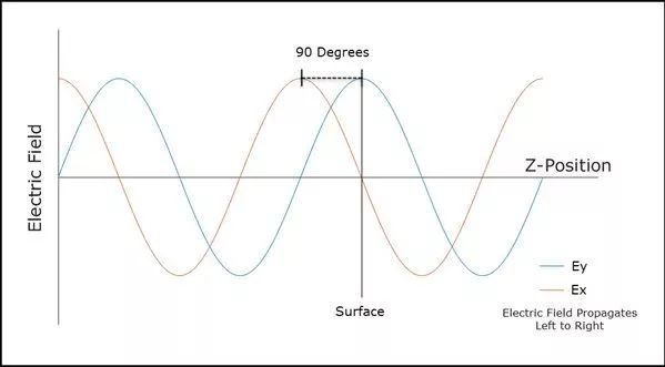

此外,在您定义Jx和Jy的初始相位偏移时,在X-面 (X-Phase) 或Y-面 (Y-Phase) 中输入的正值都会使Jx相对Jy延后。例如,定义X-面为90°且Y-面为0°,这会导致Ex电场分量相对Ey电场分量咽喉90°,如下图所示:
Ansys Zemax | 探究 OpticStudio 偏振分析功能的图6

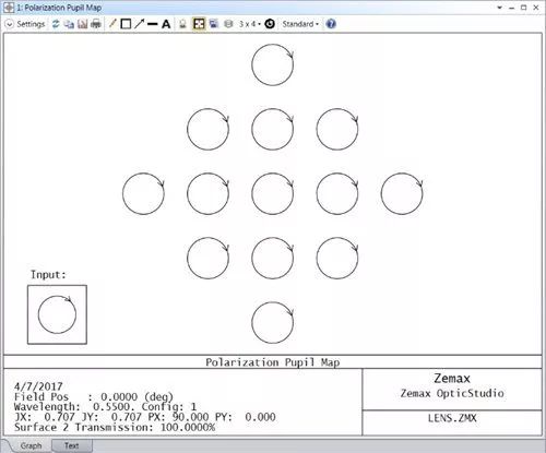

假设 (Jx, Jy) = (0.707, 0.707),则偏振椭圆为顺时针的圆环,我们可以在偏振光瞳图中查看这一结果,如下图所示:
Ansys Zemax | 探究 OpticStudio 偏振分析功能的图7

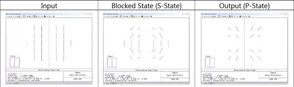

举例来说,有限距离内的物点发出的光穿过一个镀膜的平面,该平面镀膜只允许P光通过。该物点发出的光线具有初始偏振态Jx=0,Jy=1。当参考轴在X或Y轴中变化时,P光和S光的透过率发生显著变化。这是因为输入的偏振态Jx和Jy在表面上分别平行于全局X轴和全局Y轴。
Ansys Zemax | 探究 OpticStudio 偏振分析功能的图11
然而当参考于Z轴时,Jx和Jy跟随全局Z轴旋转变化,因此偏振态没有改变。
Ansys Zemax | 探究 OpticStudio 偏振分析功能的图12

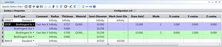

为了在OpticStudio中建立该系统结构,透镜数据编辑器中输入的参数如下图所示:
Ansys Zemax | 探究 OpticStudio 偏振分析功能的图15
需要注意的是,透镜数据编辑器中定义了一个级数为10的四分之一λ波片(紫色表示),和一个级数为10的零相位延迟波片(绿色表示)。两种波片组合的等效效果为一个零级四分之一波片。两个波片的厚度可由下式进行计算:
Ansys Zemax | 探究 OpticStudio 偏振分析功能的图16

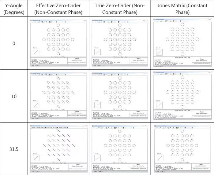

如前文提到的,OpticStudio同一时间只计算一束光线,但双折射输入/输出表面允许用户定义寻常光线和非寻常光线。在本系统中,设置模式参数为2或3将提供非常准确的输出结果,因为晶体Quartz并不是双折射特性很强的材料,因此寻常光线和非寻常光线的角度偏差很小。同时,光在双折射晶体中的传播距离很短,因此光线在像面上基本重叠。定义双折射输入/输出面的模式参数为2,设置输入光为45°线偏光。我们可以看到输出光为完美的轴上圆偏振光。这一结果和真正的零级波片基本一致,如下图所示:
Ansys Zemax | 探究 OpticStudio 偏振分析功能的图17
然而,随着输入光入射角的增加,等效零级波片逐渐引入相位延迟误差,使输出光的偏振态变为椭圆偏振光。在31.5°的入射角下,等效零级波片的所引入的延迟更接近于半波片而不是四分之一波片。

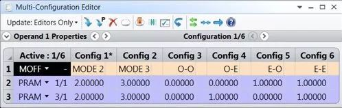

有时候我们也会想要分析只有寻常光或非寻常光时的结果。使用多重结构可以非常简单快捷的观察不同情况下的分析结果,如下图所示。多重结构操作数PRAM用来调整双折射输入表面的模式参数。结构3中,表面1和3的模式参数设为0(寻常光),因此备注行标注了“O-O”。结构4中表面1和3分别设为0(寻常光)和1(非寻常光),因此备注为“O-E”,其他结构以此类推。
Ansys Zemax | 探究 OpticStudio 偏振分析功能的图18

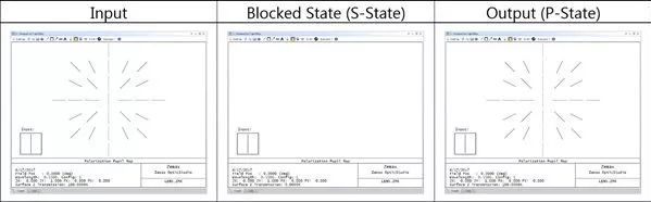

光隔离器
光学隔离器只允许光从一个方向传播。这类器件一般使用磁光效应,例如法拉第 (Faraday) 效应。虽然目前在OpticStudio中没有表面可以模拟这类磁光效应,但我们可以使用琼斯矩阵表面近似模拟一个轴上光学隔离器。
隔离器中的光学材料对于不同角度入射光的影响各不相同。也就是说,对于一个在给定方向传播的线偏光,材料将使光线旋转一定角度β;当以相反方向传播时,材料将使光线旋转角度-β。β由下式定义(单位为弧度):
Ansys Zemax | 探究 OpticStudio 偏振分析功能的图19
其中v表示韦尔代常数 (Verdet Constant),该常数用来描述每特斯拉·米的旋转角度的比例。B表示施加在磁光介质上的磁通量。d表示材料的长度(单位米)。
在OpticStudio中,旋转角度可以通过以下琼斯矩阵定义:
Ansys Zemax | 探究 OpticStudio 偏振分析功能的图20
然而该方法假设在Z方向上没有电场传播,并且也不会考虑材料本身在Z轴上的分量或额外的离轴传播引入的额外旋转角。
