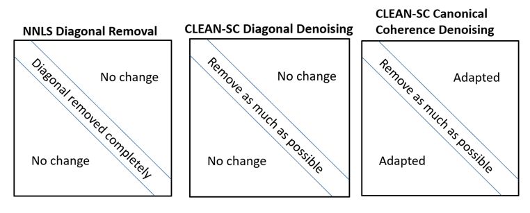

目前广泛使用的方法是主对角线移除(Diagonal Removal, DR),即避免使用CSM主对角线,这对于一些波束形成算法是有效的,但其缺点是会低估声源幅值,在声源云图上产生负的声功率。反卷积波束形成如NNLS可以使用DR去噪,CLEAN-SC也包含了DR过程,它对强声源有很好地识别能力,但对弱声源就无法收敛。
对于其他波束形成算法,如函数波束形成,以及与声全息相关的算法,CSM主对角线是必需的。为此,本文介绍两种新方法,即主对角线去噪(Diagonal Denoising, DD)和典型相干去噪(Canonical Coherence Denoising, CCD)。
DD从主对角线上最大可能地减去功率和,同时保持所有非主对角线不变并且矩阵是半正定的。当主对角线以外的噪声贡献都被平均掉,且不相干声源的数目不超过技术评论 | 风洞内传声器阵列互谱矩阵的去噪的图1,M是传声器数目,DD能够准确地从主对角线移除不相关噪声。在计算时,我们使用凸优化方法,计算速度快且保证收敛。
CCD将阵列传声器平均分为两组,从两个组中提取出具有最大互相干性的信号子空间,这样非相关气流噪声和扰动信号就会被有效去除。CCD使用一个迭代提取算法,每次迭代都会重新分组,计算速度快,且适当调整非主对角线元素以克服DD方法的一些缺陷。CCD方法比DD方法能够更好地去除CSM主对角线噪声,并且CCD能够自动调整参数,无需用户自己设置参数。

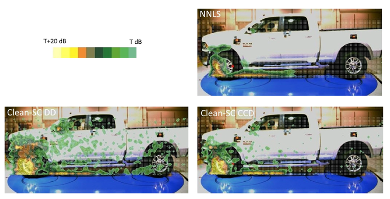

测试案例
使用108通道半轮形阵列,风洞内风速为140km/h。下图是5-6kHz气动噪声源的声强分布图,NNLS+DR能够有效抑制噪声,但是会低估声源并且移除微弱声源,例如外后视镜和前灯的后边缘的噪声源几乎消失了,虽然这些声源很微弱,但是非常重要。CLEAN-SC+CCD能够去除绝大部分的噪声,且保留了几乎所有的重要噪声源
