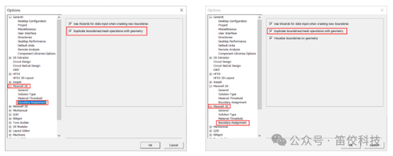

● 前往菜单栏,点击Tools → 0ptions → General 0ptions → Maxwell 2D / Maxwell 3D → Boundary Assignment → 勾中" Duplicate boundaries / mesh operations with geometry ”,见图2、3。
如何在Maxwell中将边界条件和几何一起复制?的图2
图2 启动 Maxwell 2D 复制功能
图3 启动 Maxwell 3D 复制功能
