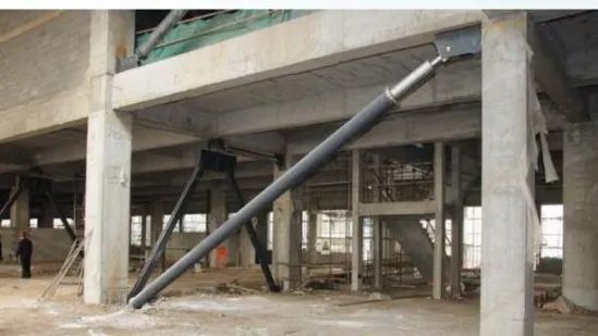

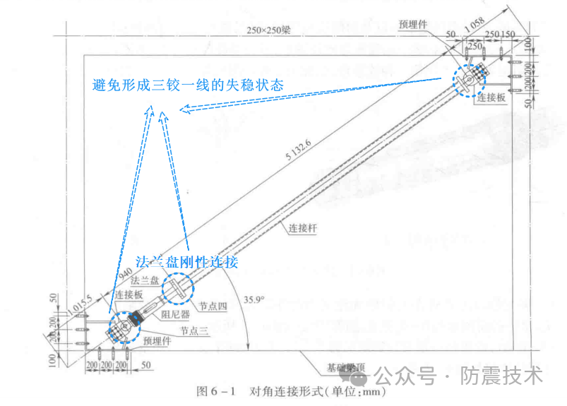

02黏滞阻尼器能否采用对角连接的支撑形式?
对于无刚性的液体黏滞阻尼器,采用对角支撑时,连接形式应为一端铰接、一端法兰连接,两端铰接会形成三铰一线的失稳状态。
【02】黏滞阻尼器能否采用对角支撑的安装形式?的图1
【02】黏滞阻尼器能否采用对角支撑的安装形式?的图2

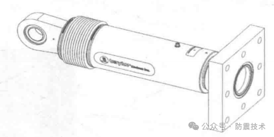

03对角支撑的黏滞阻尼器构造上有何特殊之处?
黏滞阻尼器形式分为两种:图(a):一端具有万向铰轴承,一端设置法兰盘,主要用于对角支撑的布置形式上;图(b):两端具有万向铰轴承。
【02】黏滞阻尼器能否采用对角支撑的安装形式?的图3
(a)
