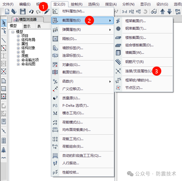

01普通黏滞阻尼器在ETABS中的模拟方法?
  • 黏滞阻尼器的模拟方法

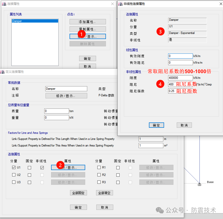

黏滞阻尼器常采用Damper-Exponential单元进行模拟,模拟参数如下图所示:
【05】黏滞阻尼器不同安装方式在ETABS中的模拟方法(含肘节型)的图1
【05】黏滞阻尼器不同安装方式在ETABS中的模拟方法(含肘节型)的图2
备注:在输入参数时,需注意单位的匹配,如果使用ETABSV17版本的软件,在输入时应先输入阻尼指数,再输入阻尼系数。

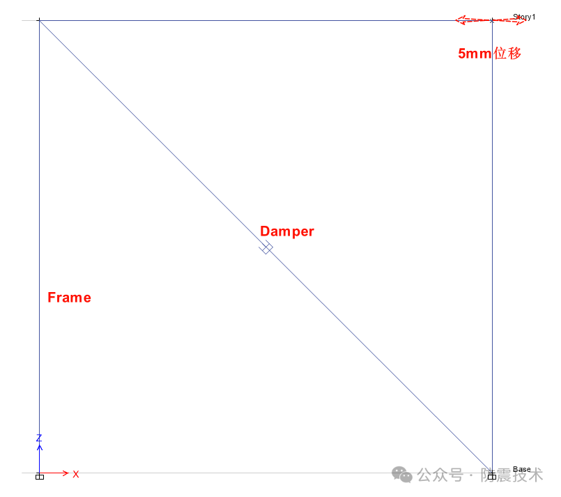

建立一榀框架,层高和跨度均为4m,对框架施加水平正弦节点位移,位移取5mm。
  • 斜撑式黏滞阻尼器安装方式在ETABS中的建模:

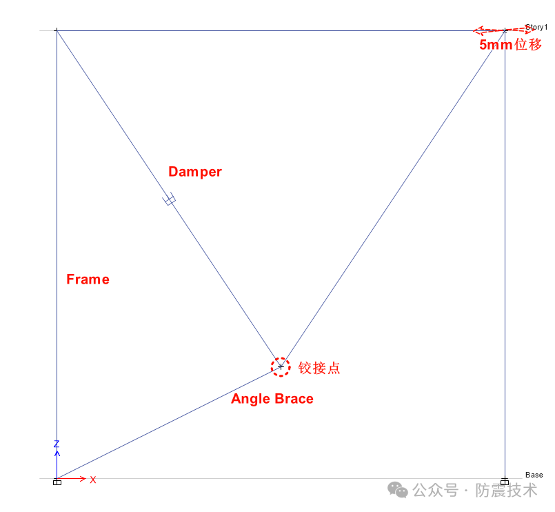

  • 肘节式黏滞阻尼器安装方式在ETABS中的建模:

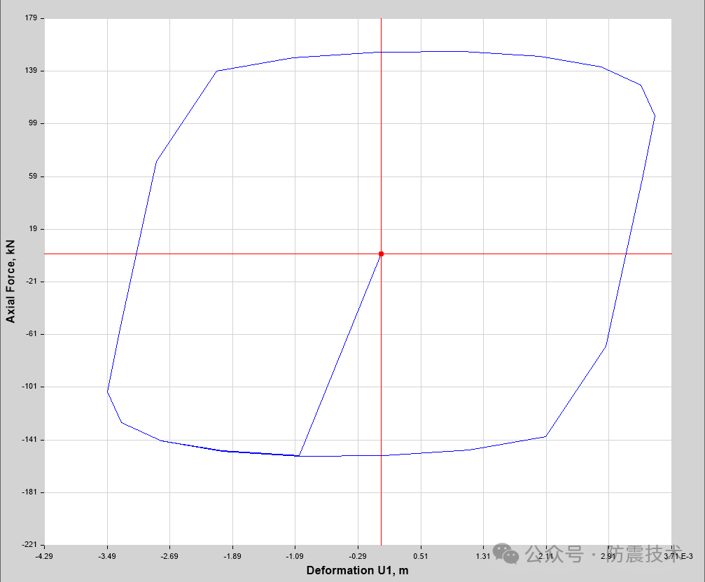

  • 斜撑式 黏滞阻尼器在ETABS中的滞回曲线:
针对斜撑式安装方式,施加节点水平位移5mm, 阻尼器最大位移约为3.49mm

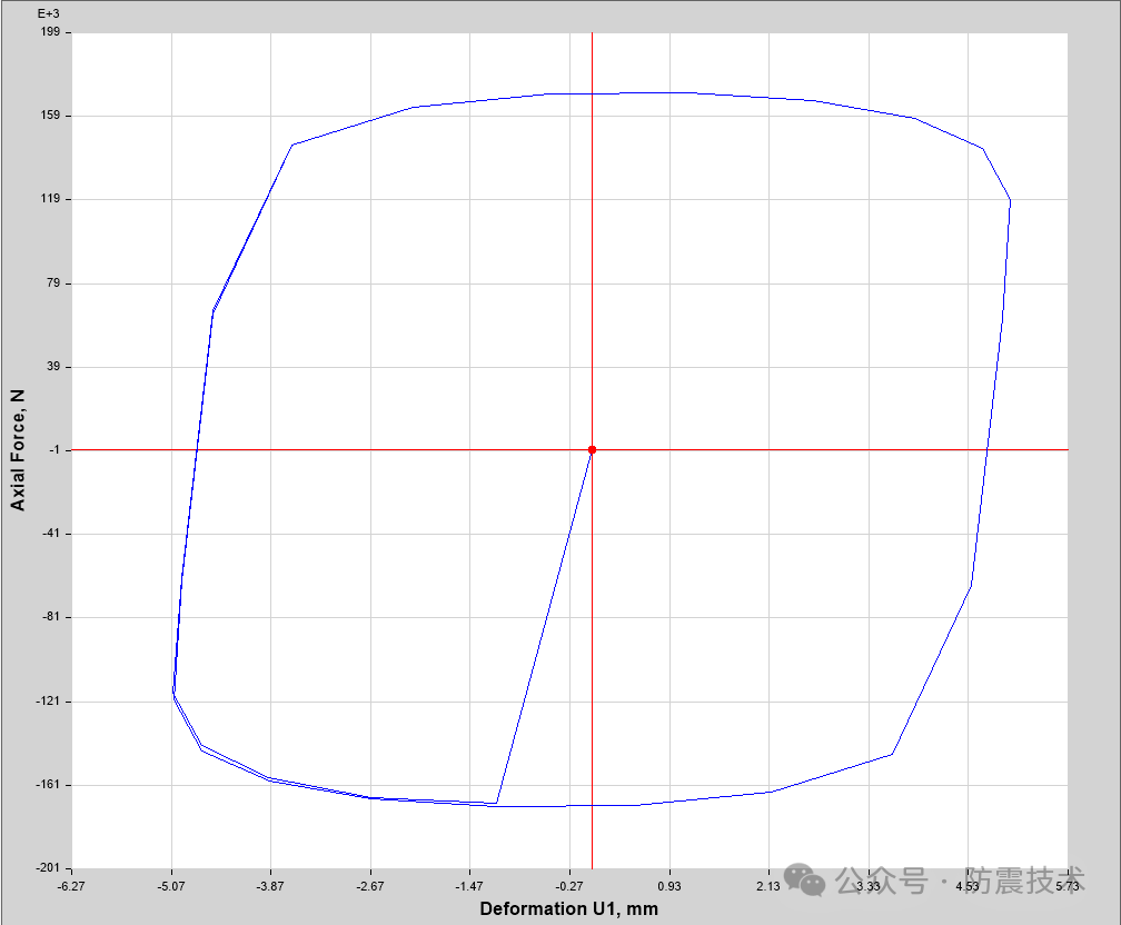

  • 肘节式黏滞阻尼器在ETABS中的滞回曲线:
针对肘节式安装方式,施加节点水平位移5mm, 阻尼器最大位移约为5.07mm 。
【05】黏滞阻尼器不同安装方式在ETABS中的模拟方法(含肘节型)的图6
可见,合理的设计肘节式系统,对增加阻尼器的耗能能力有较大的改善。
