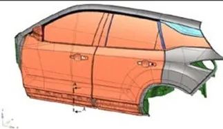

车门总成

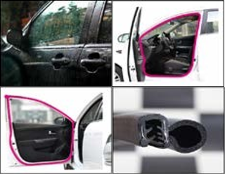

汽车设计时,汽车密封件具有重要作用。它将车辆内部环境和外部环境隔离开来。因此,它不仅要体现密封性,还要与车辆车身的设计具有一定的衔接。车门密封系统设计不当,会导致漏水、风噪、车门难以打开或关闭,以及其他影响客户满意度的问题。此外,密封件的设计不当,会使其难以安装在车身面板上。因此,设计合理性和制造工艺对于密封系统的功能和性能至关重要。

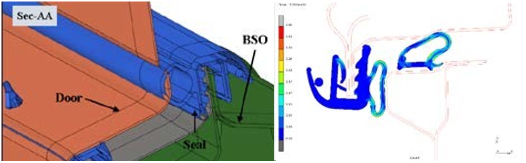

Marc有助于预测车门开启和关闭工况的车门密封件的性能。基于上述仿真的置信度,进行了进一步的研究,以评估密封件其他参数的灵敏度,例如:密封件厚度、球部直径、接触表面之间的间隙和材料特性。
接下来,在仿真中捕捉密封的装配顺序。Marc仿真结果提供了关于密封变形、接触长度、闭合力、CLD曲线和密封件在车身面板上安装力的关键解析。这些参数很重要,因为它们影响车门密封性能的各种功能。

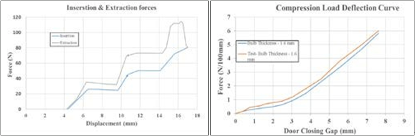

车门密封仿真结果
客户受益
校验结果显示分析结果和物理测试数据有很好的一致性。这些结果有助于确定主要参数对预测漏水、风噪、开门/关门作用力的影响。在早期设计阶段获得这些关键解析有助于降低成本和缩短产品开发周期。
