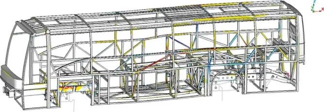

图1 SOL 101静力学分析客车白车身

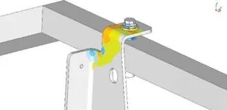

MSC Nastran集成了很多仿真类型求解功能,使工程师能够解决各种各样的问题。例如,求解序列SOL 101用于计算结构的静态刚度。客车设计工程师将使用它来计算车身的整体刚度,并可视化白车身(BIW)结构中可能承受高压缩或高张力的部分。客车设计工程师利用SOL 400进行高度非线性仿真,例如螺栓预紧力分析。

图2 SOL 400非线性接触分析
