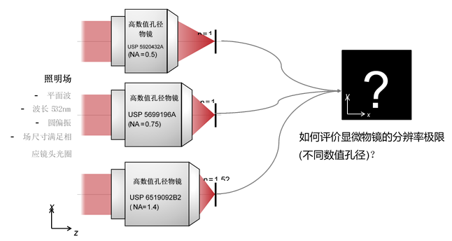

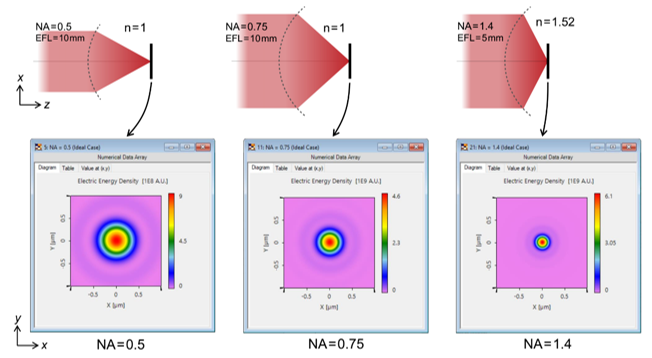

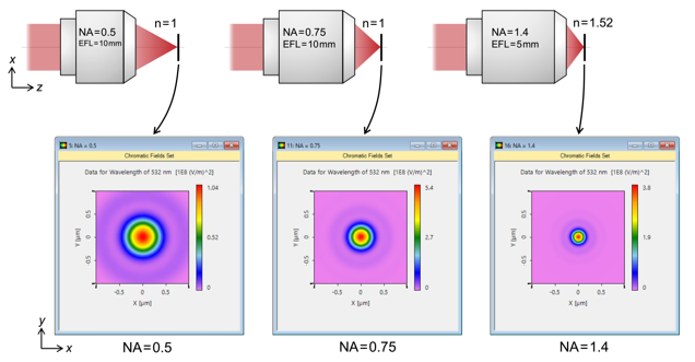

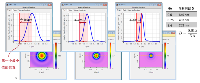

通常可以采用瑞利判据理论表征显微镜的分辨率,瑞利判据是1896年由第三代瑞利男爵约翰·威廉·斯特拉特(John William Strutt)提出的。该理论认为,当一个艾里图样的中心与另一个艾里图样的第一个最小值重叠时,就可以分辨它们。在这个例子中,我们根据瑞利的理论,检验不同数值孔径(NA)显微物镜的分辨率。
通过瑞利判据对显微镜物镜进行分辨率研究的图1
建模任务
通过瑞利判据对显微镜物镜进行分辨率研究的图2

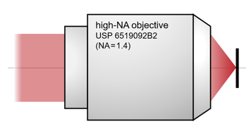

真实物镜的评估
通过瑞利判据对显微镜物镜进行分辨率研究的图3
真实物镜的评估
通过瑞利判据对显微镜物镜进行分辨率研究的图4
用德拜-沃尔夫积分法评价理想透镜
通过瑞利判据对显微镜物镜进行分辨率研究的图5
用德拜-沃尔夫积分法评价理想透镜

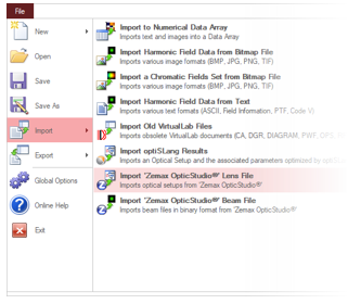

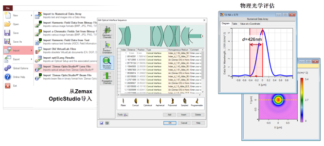

 从Zemax OpticStudio®导入透镜系统
- 从Zemax导入光学系统 [用例]
 分析实际透镜系统的成像性能
- 分析高NA物镜聚焦 [用例]
 使用Debye-Wolf积分作为参考
- Debey-Wolf积分计算器 [用例]
