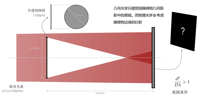

1818年第一次观测到的泊松 (或阿拉戈) 亮斑构成了光学历史上最有意义的实验之一,有助于抛弃(当时)认为光具有微粒性的有利地位。
摘要

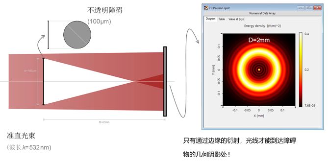

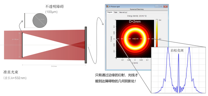

1818年第一次观测到的泊松 (或阿拉戈) 亮斑构成了光学历史上最有意义的实验之一,有助于抛弃(当时)认为光具有微粒性的有利地位。当菲涅尔在法国科学院提出他的衍射理论时,委员会成员泊松对菲涅尔的方法嗤之以鼻,因为它预言了光束经过圆形障碍物的阴影中会有一个亮点。诚然,正如委员会成员阿拉戈所证明的那样,这个斑点可以通过实验观察到。
泊松亮斑的观测的图1

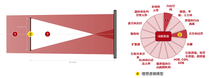

建模任务
泊松亮斑的观测的图2

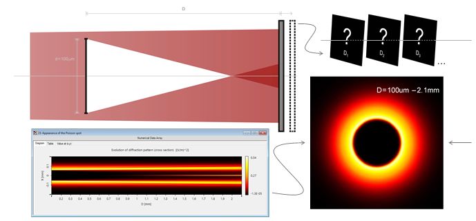

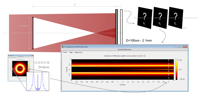

衍射图样的演变和光斑的出现
泊松亮斑的观测的图5
衍射图样的演变和光斑的出现
泊松亮斑的观测的图6

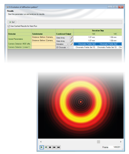

配置相机探测器
- 相机探测器的使用 [用例]

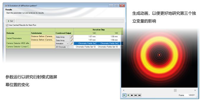

设置参数扫描
- 参数扫描文档的使用 [用例]
创建动画
- 参数扫描的动画生成 [用例]
