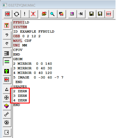

首先这里展示选取特殊面型作为反射镜的方式:以上次课程中的优化宏为例:
该系统物方参数设定为无限远物,视场角2w=4,入瞳半径为12,可见光波段下工作,系统单位为mm,且最终像面的大小为14*14mm,并且框选中的部分命令行表示第2、3、4反射镜采用的面型为ZERK(泽尼克面型)同样软件也提供了SPHERICAL / CONIC / ASPHERIC / ZERNIKE / USS NB 等面型作为选择项。

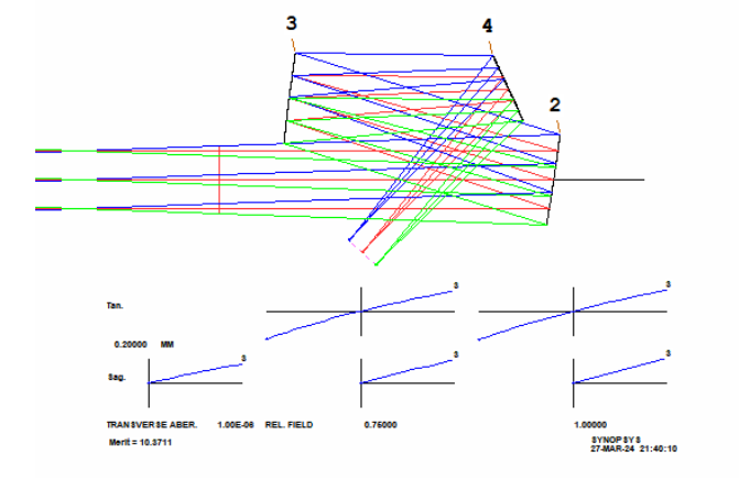

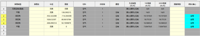

现在,像处于正确的位置,以及光线很好的经过所有的反射镜并且没有发生遮挡。可以查看现在的结构数据(对应查看课程六十六的系统数据)。

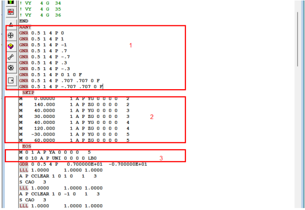

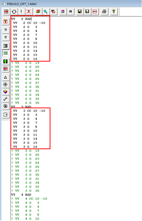

可以通过解除优化宏中对面型系数的注释,如下图所示:

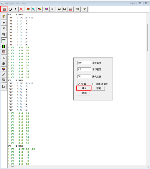

将反射镜2与反射镜3的对应非球面系数的阶数开放至16阶后,执行优化退火:

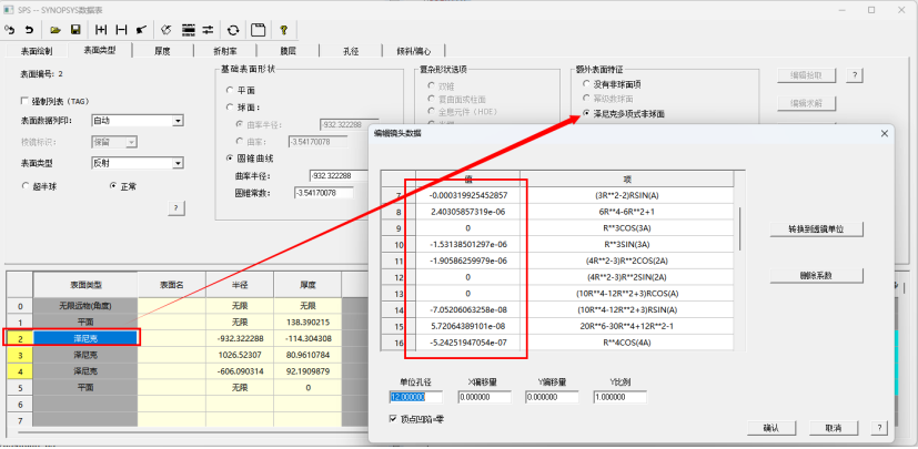

可以观察到图像发生了变化,并可以通过查看非球面的详细数据的变化来验证优化宏起到的效果:
可以发现对应修改过优化宏的面型的系数增加到了第16阶,面型复杂程度增加了。
以上为通过解放非球面高阶系数从而进行优化的操作;
也可以通过下图的三个模块进行目的性的像质优化:
1、通过修改评价函数或视场不同的权重来进行控制
2、修改初始坐标位置或权重来从镜头结构的方向进行优化(优化中心遮拦等)
3、输入像质控制命令行来更直接的对像质进行优化

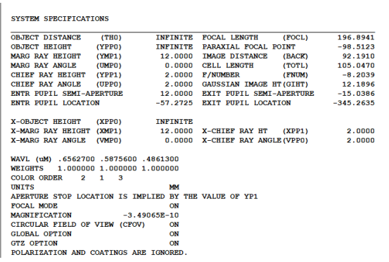

结构数据
基本参数

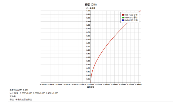

畸变(由优化前的0.5%到0.06%)

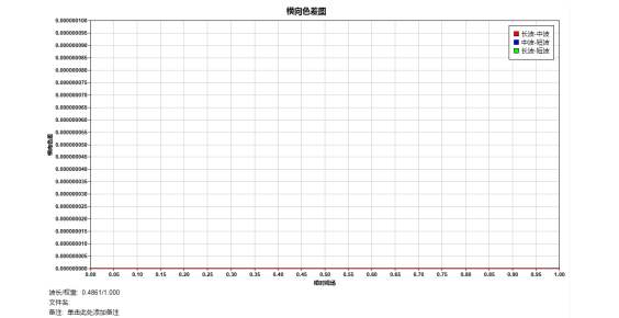

色差(光学系统由纯反射镜组成所以色差为0)

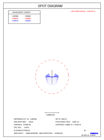

1视场标准点列图(RMS光斑尺寸由优化前的147um到1.6um)
