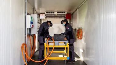

电池系统设施
Applus+IDIADA工程师已经与其他供应商产品进行了比对,认为MX809B QuantumX非常适合此类应用,并能完全满足所有要求,包括安全性以及电池测试相关的法规。其它方面还包括HBK设备公认测试质量和精度。

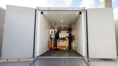

HBK为Applus+IDIADA新实验室电池组测试提供解决方案的图2

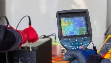

HBK为Applus+IDIADA新实验室电池组测试提供解决方案的图3
温度测试
可快速设置所有通道、实时显示、数据采集以及数据在线或后处理分析的catman软件,QuantumX模块可用于预期的所有类别电池组测试、测量和分析工作,并能够采集任何类型的物理量,多功能性是HBK被选择的一个原因。通过EtherCAT或XCP-on-Etherne将所有数据并行、实时集成到测试台上和MCD工具(如CANape、INCA或PUMA Open)中也是非常重要的原因。
