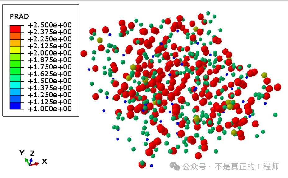

    下面我们采用这一方法生成直径2mm、3mm、4mm和5mm的混合颗粒,数量为1000。具体生成结果如下图所示。
基于python编程操作ABAQUS输入文件生成PD3D单元颗粒的图1
