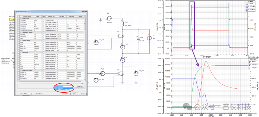

IGBT应用及封装设计用户都会面临一个问题,即如何在设计阶段精确考虑IGBT开关特性对电机驱动电路及系统性能的影响。这就需要对IGBT进行精确建模,从而评估其对系统的影响。ANSYS解决方案可根据供货商提供的datasheet实现特征化IGBT精确建模(包含各种特征参数和特性曲线),并可一键生成IGBT的半桥测试电路和系统仿真模型,高效解决IGBT开关特性测试和系统性能分析问题。
ANSYS电机驱动系统设计仿真解决方案的图2
基于Simplorer的IGBT特征化电气、热特性建模
ANSYS电机驱动系统设计仿真解决方案的图3
Simplorer一键输出IGBT半桥测试电路

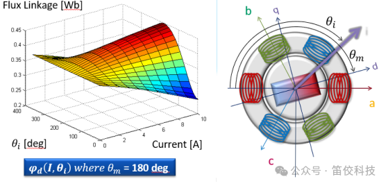

永磁同步电机降阶模型原理

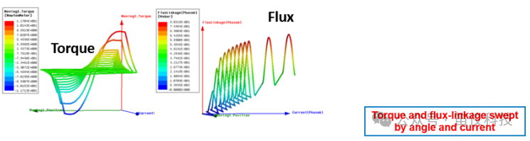

将永磁同步电机的电流及转子位置角度进行扫描,在有限元里面进行分析计算,得到永磁电机的转矩跟磁链结果,将这些结果保存在一个数据表中,由于转矩跟磁通结果是经过有限元计算得到的,因此数据表的精度非常高。若将这个数据表放到控制系统仿真当中,则计算结果非常快,只需在里面查表就可得到电机的电磁性能。
ANSYS电机驱动系统设计仿真解决方案的图6
ANSYS电机驱动系统设计仿真解决方案的图7
在Maxwell有限元场计算中,有限元模型对电流和转子位置角扫描,扫描后得到的有限元结果通过降阶模型保存在数据表中形成ECE模型,可将ECE模型直接在Simplorer(Twin-Builder)进行分析计算,也可以将ECE模型送到控制当中进行高级控制系统仿真。

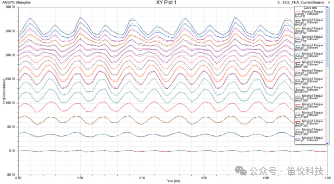

由于抽取的ECE结果是基于有限元计算得到的,因此ECE结果精度非常高,与有限元结果几乎一样。
ANSYS电机驱动系统设计仿真解决方案的图9
ECE与FEA结果对比

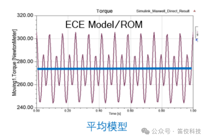

ECE模型又称ROM降阶模型、状态空间模型,它是基于表格的电路模型,表格参数来源于预先的有限元计算结果。ECE模型可用于控制电路分析、系统分析(TwinBuilder/Simplorer)、HIL分析(ETAS,NI)。它具有模型计算速度快,精度高的优点。模型精度与扫描密度有关,ECE模型暂不支持涡流及磁滞模型。
