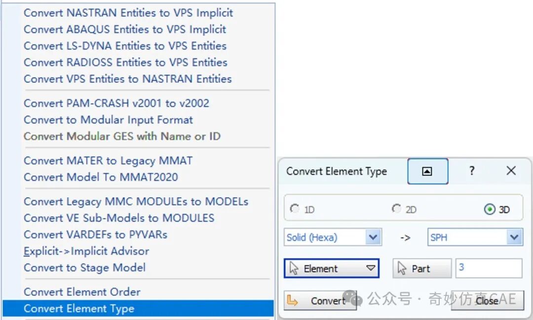

SPH粒子的创建
SPH粒子在VPS求解器中以一个质心位置和体积表示,因此,需要在前处理软件中,将SPH粒子进行可视化。ESI的VCP软件,可以很方便地创建SPH粒子,方法是先将期望进行粒子化的区域划分为实体网格,然后通过单元转换的功能将实体网格转化为SPH粒子。实体单元划分得越小,则获得的SPH粒子越密,数量越多。
矿泉水瓶 跌落 流固耦合问题分析的图4

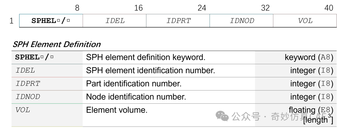

SPH单元关键字
SPH粒子在VPS中作为一种特殊的单元进行处理,只与质心位置的一个节点相连,关键字为SPHEL,关键字及解释如下图如所示,可以看到,SPH粒子需要定义质心节点的ID号和其代表的体积。
矿泉水瓶 跌落 流固耦合问题分析的图5
SPHEL关键字

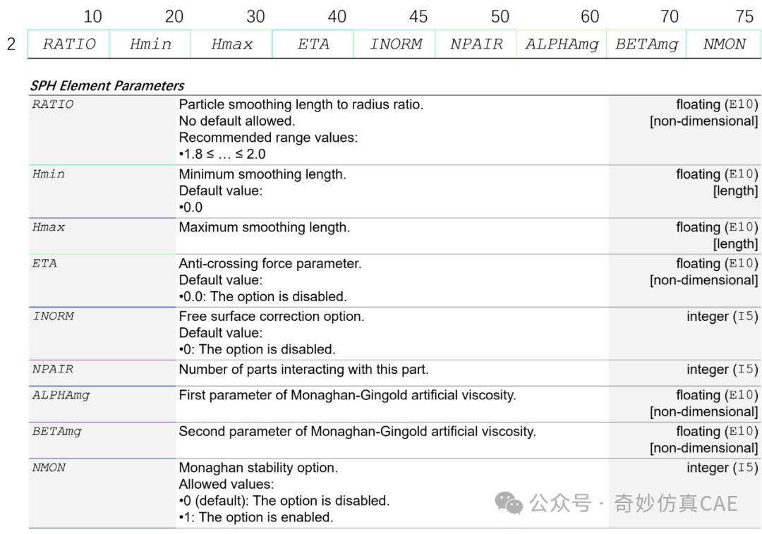

SPH Part
SPH粒子的其他参数需要在SPH Part中定义,包括平滑长度,滑动选项,反渗透选项,人为粘性,拉伸不稳定性控制等选项。
矿泉水瓶 跌落 流固耦合问题分析的图6SPH Part 卡片

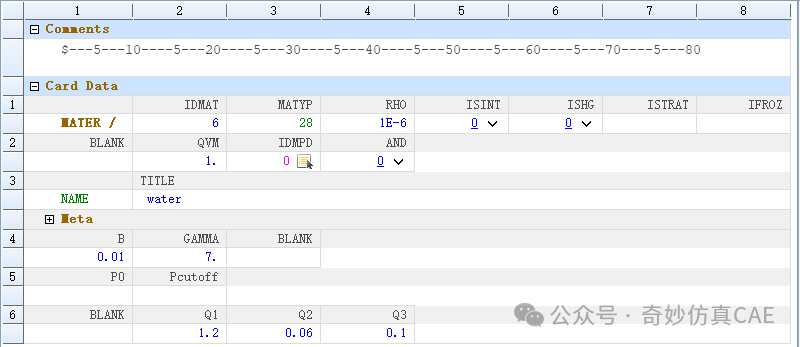

SPH 材料
SPH 可以使用以下类型材料:type7(流体动力/弹性塑性),type12 (Johnson-Cook),type16(弹塑性损坏本构),type28(Murnaghan 模型)。本模型中使用了 type28 材料。材料卡片如下图所示。
矿泉水瓶 跌落 流固耦合问题分析的图7Mat type28 材料卡片

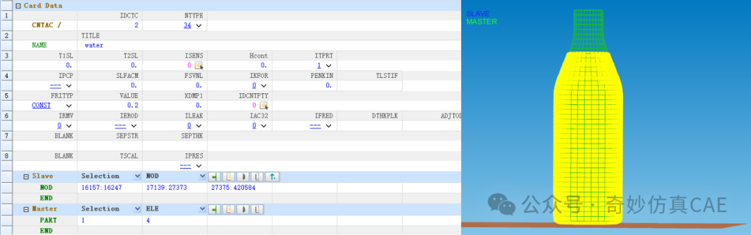

接触设定
SPH与有限元结构的耦合通过接触罚函数实现,其中SPH粒子是从节点,接触类型选用 type 34。接触卡片设置如下图所示。
矿泉水瓶 跌落 流固耦合问题分析的图8
Contact 卡片

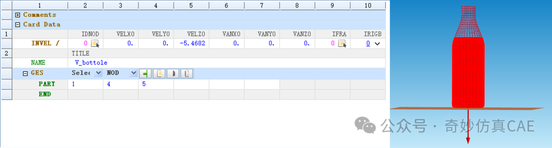

初速度:模拟水瓶自由落体落地。
将下落高度简化为落地瞬间的初速度,施加对象为模型中所有部件。
落地高度为1.53m,初速度值约为5.48 mm/ms。
矿泉水瓶 跌落 流固耦合问题分析的图9初速度卡片

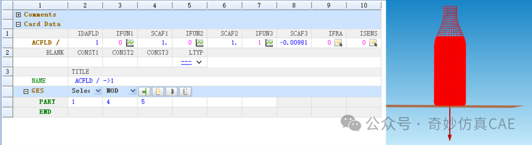

重力加速度:施加恒定的重力加速度场,作用于整个模型所有部件。
矿泉水瓶 跌落 流固耦合问题分析的图10
重力加速度卡片

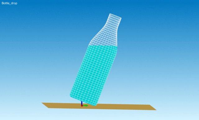

动画结果,如下图所示。
矿泉水瓶 跌落 流固耦合问题分析的图11
动画结果

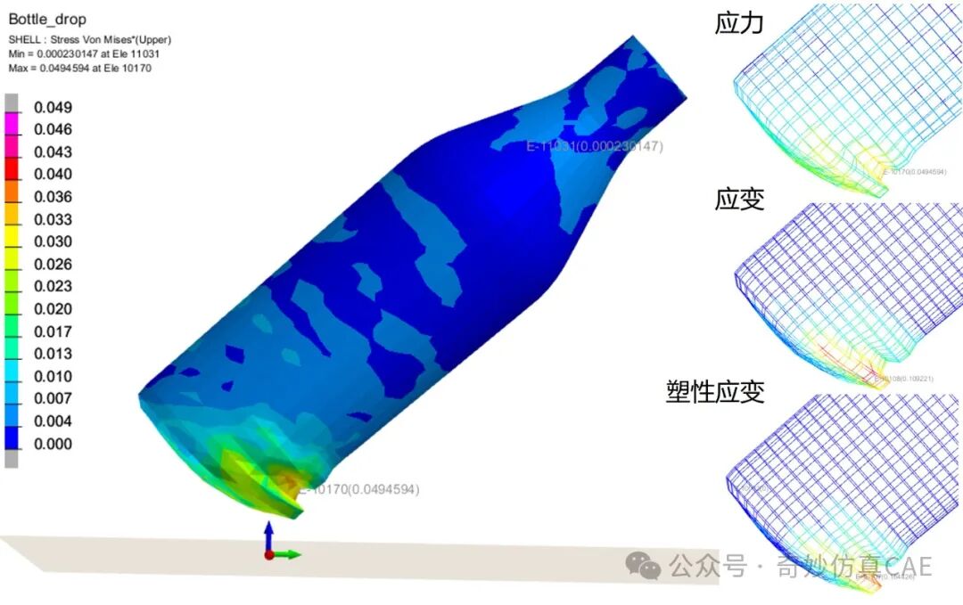

通过动画结果,可以看到。瓶子竖直跌落到地面后,瓶体底部受到冲击,并向上竖直弹起,如果关心瓶体的变形情况,则可以打开应力,应变结果进行查看。该工况下,瓶体没有发生太大的塑性应变。但实际情况中,水瓶掉落并不是这么理想,可能会有各种不同的角度。因此,有必要根据实际情况调整不同的各个角度的跌落分析。本文将模型进行了适当旋转,落地时,瓶身轴线与竖直方向20°夹角,计算结果如下。
矿泉水瓶 跌落 流固耦合问题分析的图12
动画结果
可见,在该工况下,瓶体底部会发生严重变形,并发生较大的不可逆的塑性变形。变形结果和应变值如下图所示。
矿泉水瓶 跌落 流固耦合问题分析的图13
应力应变结果
