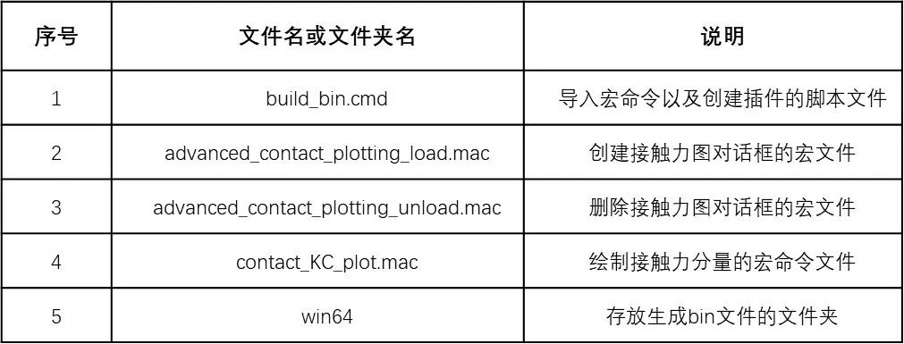

海克斯康的Adams技术专家为了方便用户绘制接触的弹簧力和阻尼力,根据弹簧力和阻尼力的基本原理,建立了接触弹簧力和接触阻尼力显示的相关宏命令,同时也创建了导入宏命令和创建插件的脚本cmd文件。具体的文件如下表所示:
表1 必要的基本输入文件

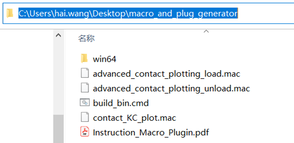

步骤1:打开Adams View,创建一个空的模型,进入到Adams会话窗口;注意:Adams的工作目录为表1文件所在文件夹,整个路径不应该包含中文,本案例是将表1的整个文件夹放在桌面上;
设计仿真 | Adams接触单元的弹簧力和阻尼力的快速绘图的图4
图2 Adams工作目录的定义
步骤2:生成插件文件。通过File→import或者快捷键F2,将build_bin.cmd文件载入至Adams,将在win64对话框中生成一个包含宏命令的插件文件advanced_contact_plotting.bin。具体如下图3所示。
设计仿真 | Adams接触单元的弹簧力和阻尼力的快速绘图的图5
图3 生成的bin文件

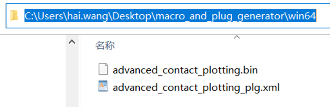

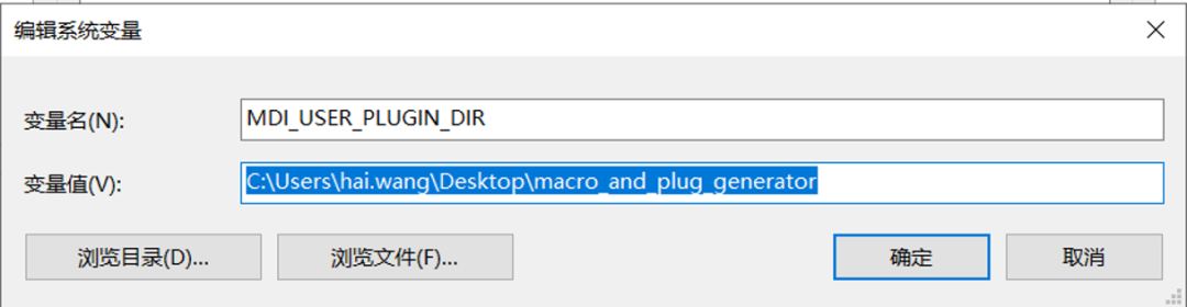

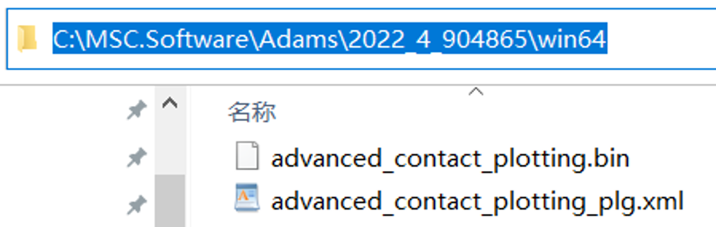

步骤3:将插件文件移至准确的文件夹或者定义路径环境变量。Adams能够识别插件文件的前提是路径准确,所以需要将步骤2生成的bin文件移至Adams的安装目录→win64文件夹内,具体如图4所示。而定义环境变量MDI_USER_PLUGIN_DIR同样能够实现上述的功能,具体如图5所示。
设计仿真 | Adams接触单元的弹簧力和阻尼力的快速绘图的图6
图4 移动文件至合适的文件夹内图
设计仿真 | Adams接触单元的弹簧力和阻尼力的快速绘图的图7
图5 定义环境变量MDI_USER_PLUGIN_DIR

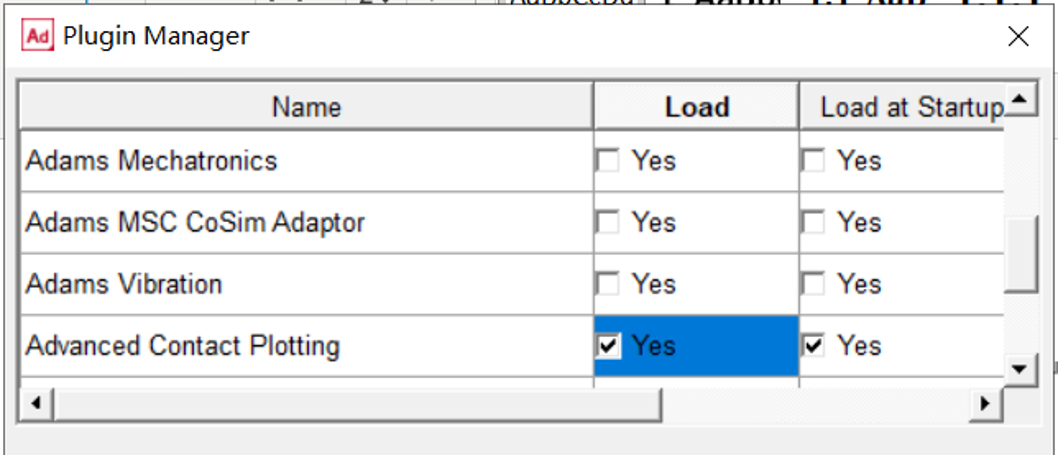

步骤4:载入插件advanced_contact_plotting.重新打开Adams软件,Tools→Plugin Manager载入插件。
设计仿真 | Adams接触单元的弹簧力和阻尼力的快速绘图的图8
图6 载入过程

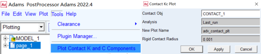

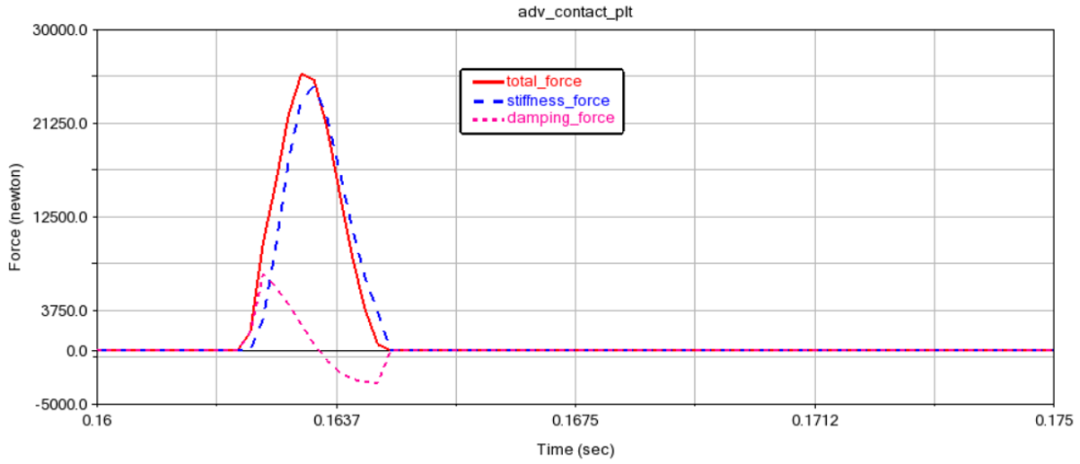

步骤5:绘制接触弹簧力和阻尼力曲线。仿真后,切换至后处理。点击Tools→Plot Contact K and C Components.如下图7、图8所示。
设计仿真 | Adams接触单元的弹簧力和阻尼力的快速绘图的图9
图7 后处理接触力显示方法

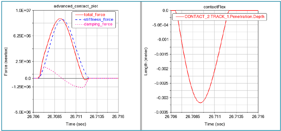

设计仿真 | Adams接触单元的弹簧力和阻尼力的快速绘图的图10
图8 弹簧力、阻尼力的结果曲线
总 结
通过本方法可以快速的绘制接触弹簧力以及接触阻尼力的曲线,极大的提高了接触参数调试验证的效率。具体的参考文件请查看附件。
