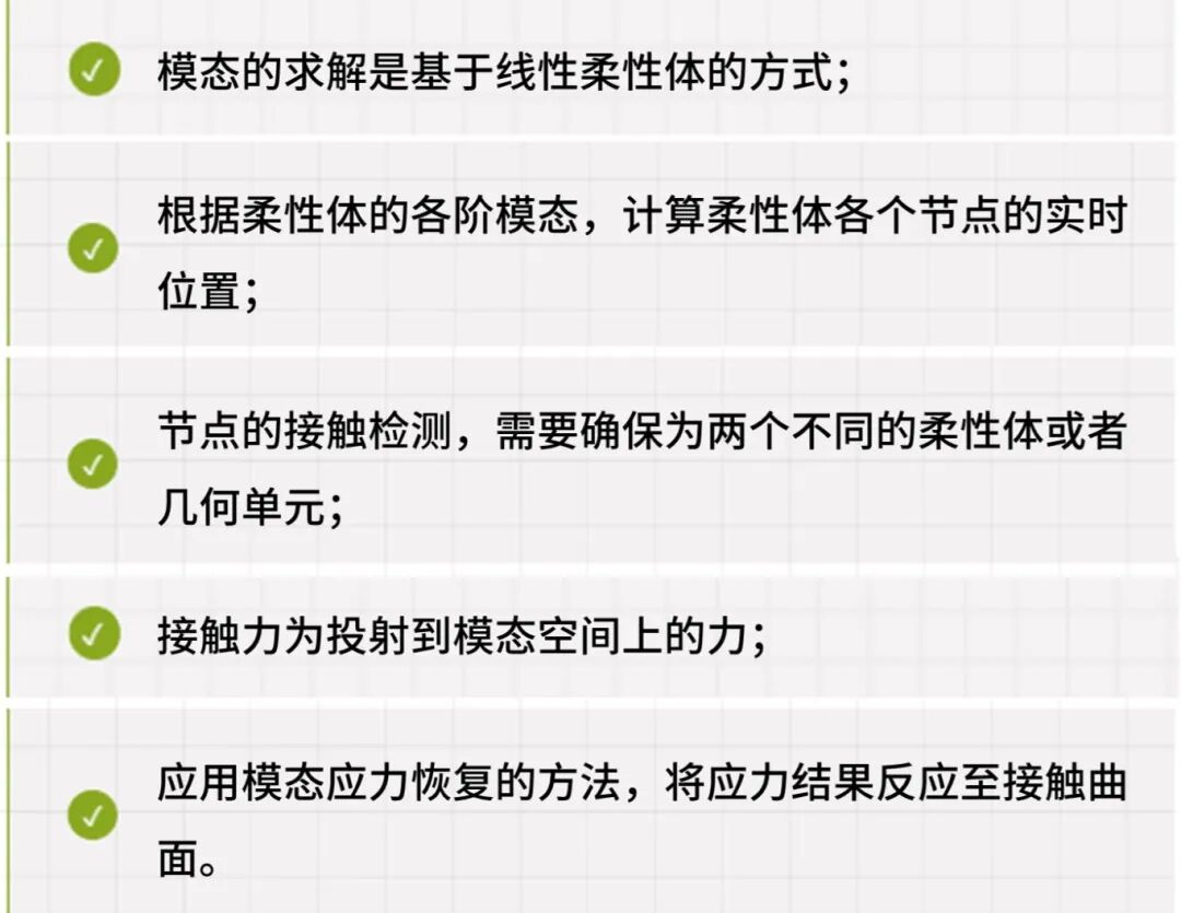

01 柔性体接触的理论
柔性体接触理论主要把包括如下几个方面:
设计仿真 | Adams接触定义指南(五):柔性体接触及技巧的图1

不管是刚体、柔性体、2D或者3D单元,接触力的计算均需要渗透深度作为接触函数的输入,从而得到接触过程中的接触力。
接触类型为柔性体与柔性体的接触类型时,几何通过每个物体的曲面节点的网格定义。而有限元网格的节点被分组成三角形。当柔性体接触时,将会形成一个相交的空间区域。只有该相交区域内的节点,会产生接触的作用力。而总的接触力会分布到各个节点上,节点的接触力的大小与各个节点的渗透深度成正比关系。
当相交空间的区域内I柔性体与J柔性体各自节点的数量不一样时,这种情况并不会影响接触力的计算。因为柔性体的相关接触关系,需要保证整个接触区域的接触力合力大小相等方向相反。而节点数量不一致,并不违反上述的要求。

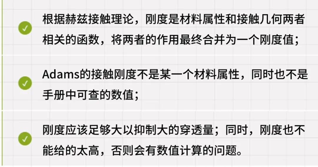

接触刚度
设计仿真 | Adams接触定义指南(五):柔性体接触及技巧的图2

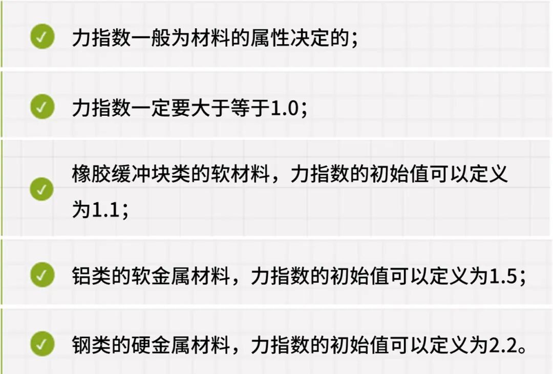

■ 接触力指数
设计仿真 | Adams接触定义指南(五):柔性体接触及技巧的图3

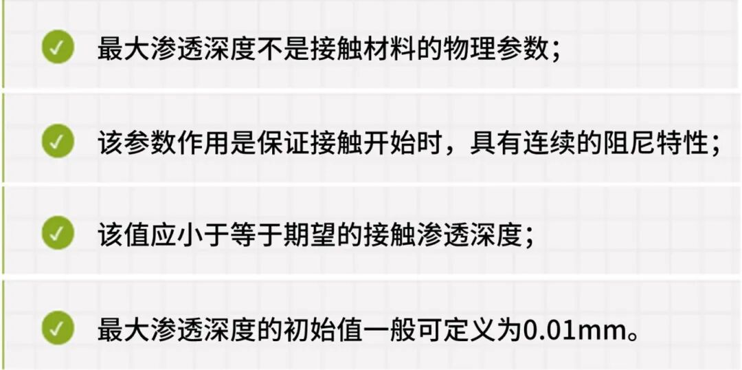

■ 最大渗透深度
设计仿真 | Adams接触定义指南(五):柔性体接触及技巧的图4

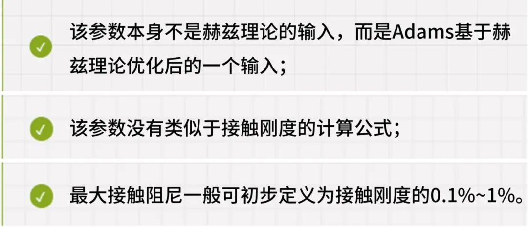

■ 最大接触阻尼Cmax
设计仿真 | Adams接触定义指南(五):柔性体接触及技巧的图5

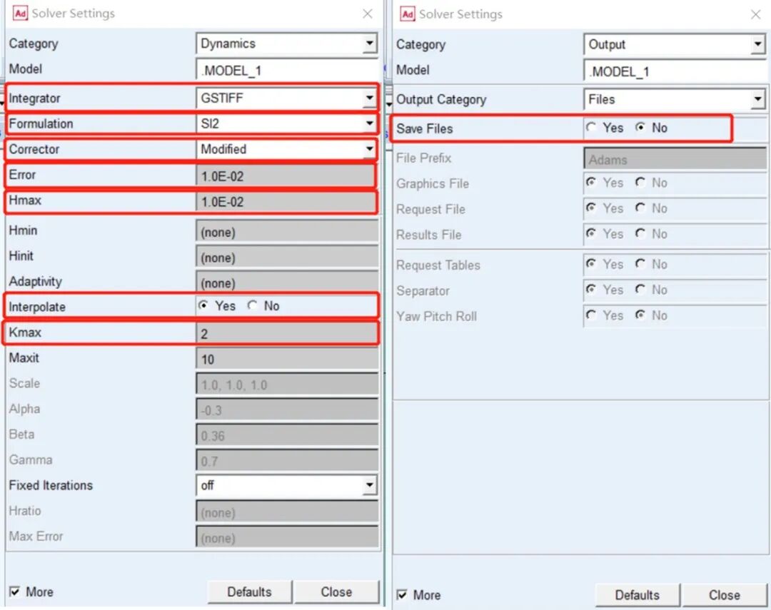

05 接触求解设计技巧
为了避免模型文件过大,可在输出柔性体的过程中,只保留柔性体接触区域的网格,非接触区域定于为PLOTELs单元,或者应用Adams/Flex工具对柔性体文件进行优化(参考“应用AdamsFlex处理模态中性文件-上篇”)
尝试应用误差为0.01的SI2积分器或者默认误差值1E-5或者更小的误差的HHT积分器;
初始仿真,可将输出步长定义为0.001,如果运行很好,可进一步增加步长;
04
可尝试将校正器corrector从origin调节为modified类型;
05
由于低阶次的积分器相比于高阶次积分器更为稳定,可以将积分器中的最大阶次Kmax设置为2;
06
防止积分器应用更大的积分步长,将HMax设置为较小的数值,避免因为积分步长过大而出现报错问题;
07
设置插值方式Interpolate=On,这种设置不会强制积分器步长与输出步长一致;
08
为避免生成过多无用的接触类数据,减少结果文件的输出,可将Save Files调节为No。
设计仿真 | Adams接触定义指南(五):柔性体接触及技巧的图6
图1 求解器的设置
